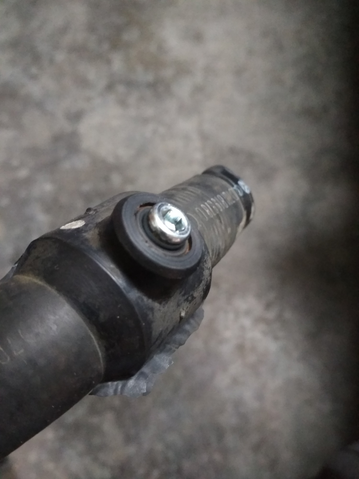

Este es el invento por si a alguien le viene bien algún día.
IMG-20190724-095338" border="0
Por cierto, el día antes de que pasara la historia, ya vi una gotilla en el purgador y observé que estaba flojo. Lo apreté sin más y a seguir y al día siguiente reventó. Si le hubiera puesto la brida entonces, me habría evitado el sustazo. Así que si alguna vez se os afloja sin más, lo apretais y brida al canto y luego ya en casa tomaréis medidas.
Saludos y a seguir disfrutando de las vacatas  :)  ;)

Cómo curiosidad, decir que un tornillo de M6 encaja la rosca a la perfección sin necesidad de brida, quedando tan prieto o más que el mismo purgador y por tanto funcional 100%. De hecho ya he metido un par de tornillos con las herramientas de la furgo, por si acaso y la manguera vieja me la he guardado de repuesto con el tornillo de M6 enroscado.
