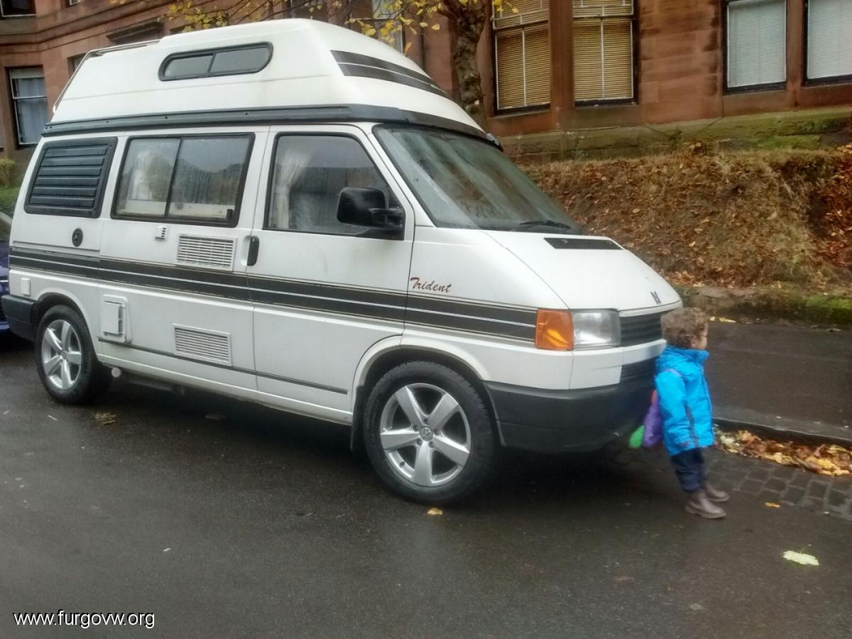

Hace un par de meses por fin consegui las placas espanholas para mi autosleeper trident bajada de Escocia
(aqui la presentacion)
Cita de: lukyluket en Noviembre 07, 2016, 17:13:32 pm
Hola les presento nuestra nueva acompanhadora. T4 1.9 atmosferico, camperizada autosleeper 84000 millas, que les parece?
Despues del robo no es lo mismo pero bueno por lo menos tenemos otra furgo para seguir explorando
