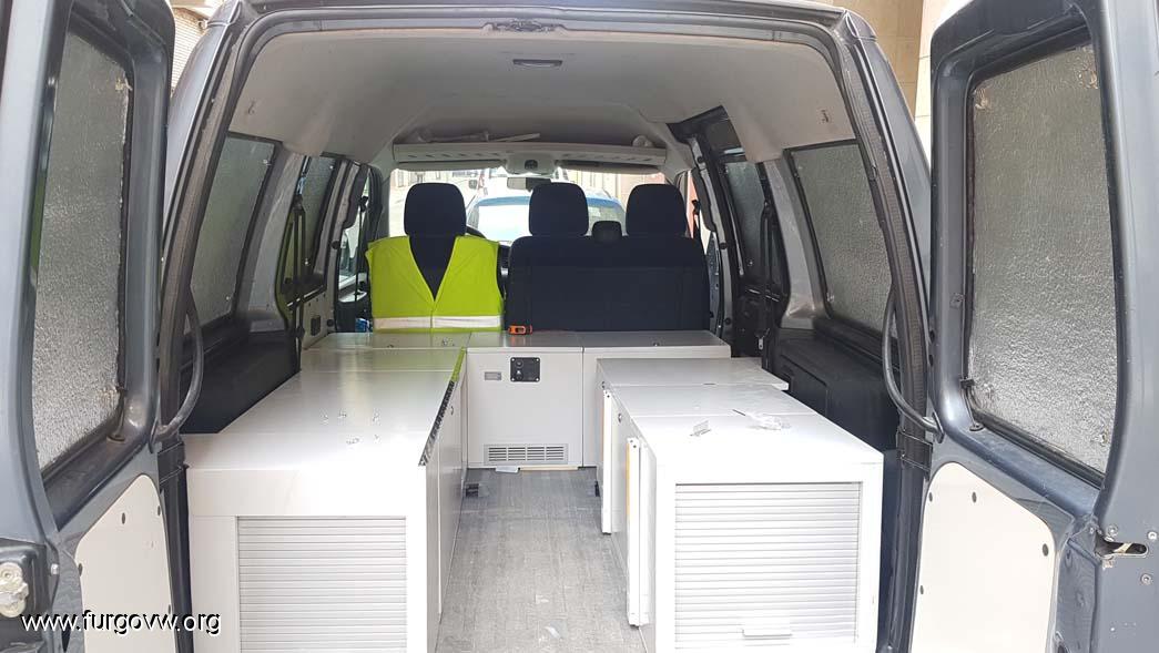

El primer intento de camperizarla-gitanizarla fue en plan rápido ya que se acercaba un viaje a Francia. Lo hice con mdf que tenía y sin gastar mucho dinero jajaja
Quedó así jajajaja
Hacía su función, pero pesaba la de dioses cristos, los asientos traseros daban mucha morcilla... etc etc

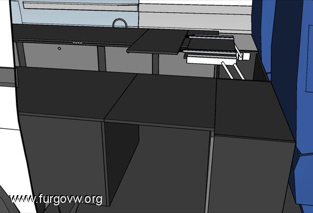

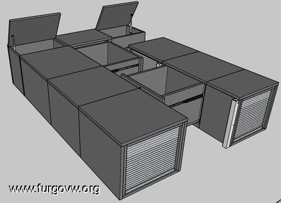

Al parecer el contrachapado de chopo es lo más adecuado por su dureza (media) y su peso muy ligero. Comprar los contrachapados hechos aposta para campers, me parecía exagerado pagar 100€/plancha. Un día llamé a todos los almacenes de madera que hay por la zona y encontré planchas de 1.24m x 0.95m x 1.8mm por el módico precio de 15€. Utilice el 3d para diseñar y cuadrar todo para no tener mucha perdida.
Me decante por éste diseño:

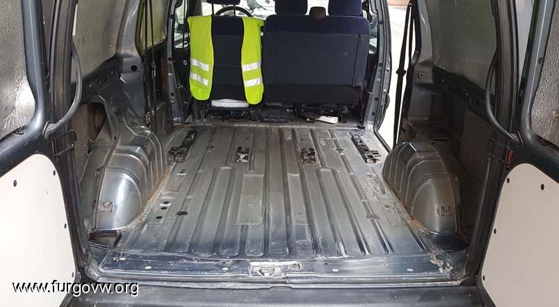

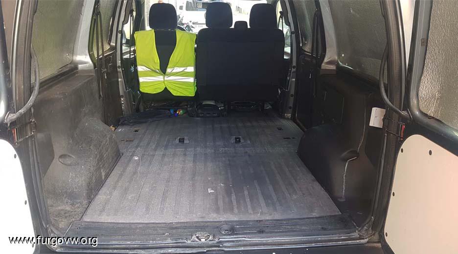

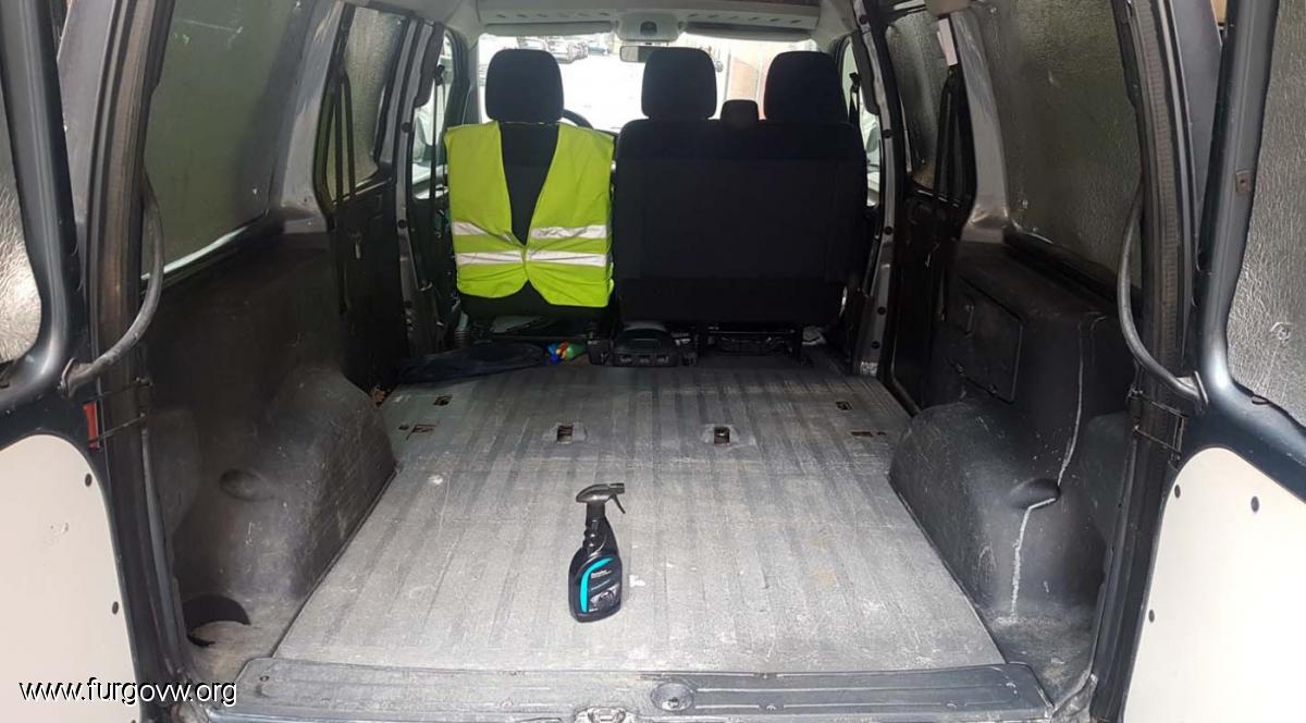

Los plásticos están bastante deshidratados y también hay algunas manchas.
Un amigo me dejó un hidratador de plásticos que funcionó de maravilla.

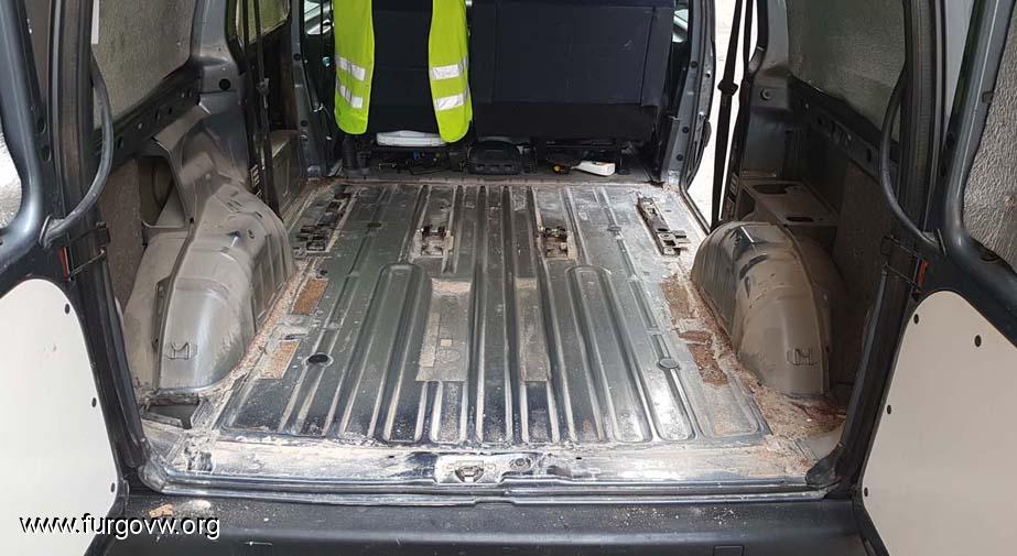

Como quería ver las posibilidades de anclar los muebles al suelo, quité el protector de plástico y vi que más mie**a no podía haber. Me sorprendió ver que el suelo está aislado, el protector lleva una capa de unos 3 dedos de espuma de poliuretano de alta densidad.

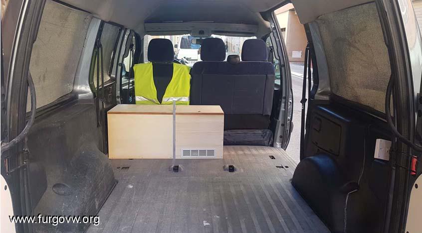

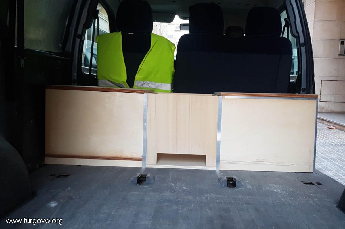

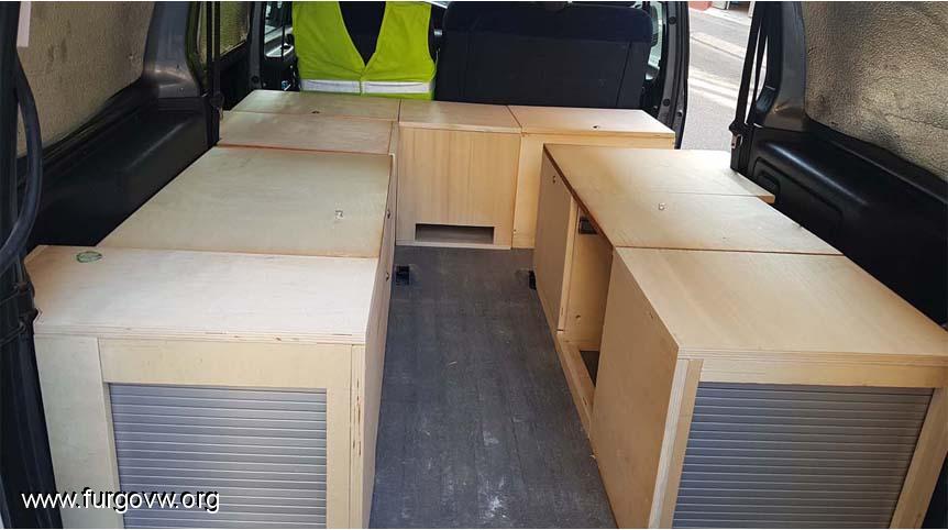

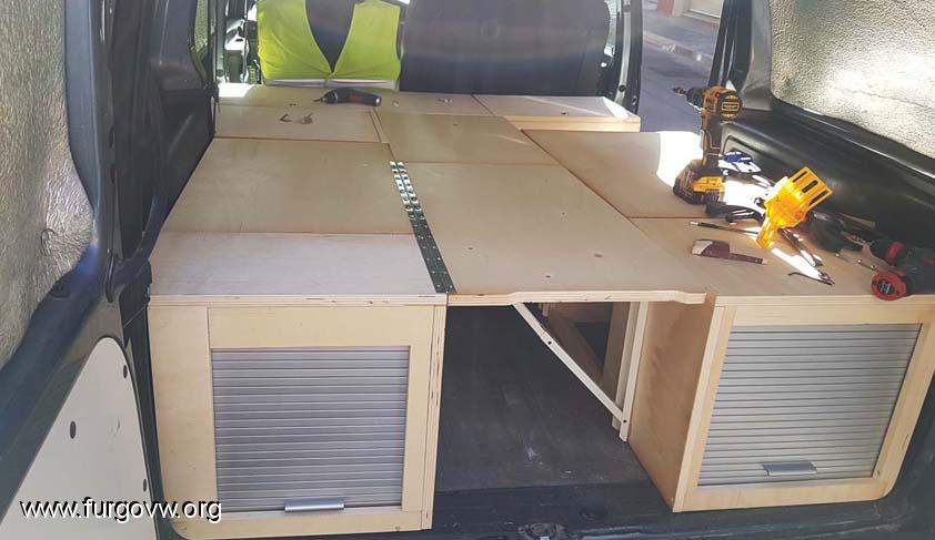

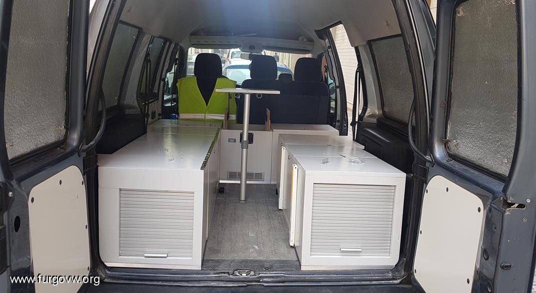

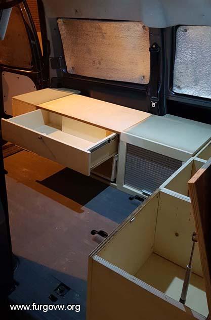

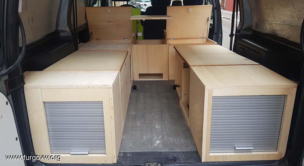

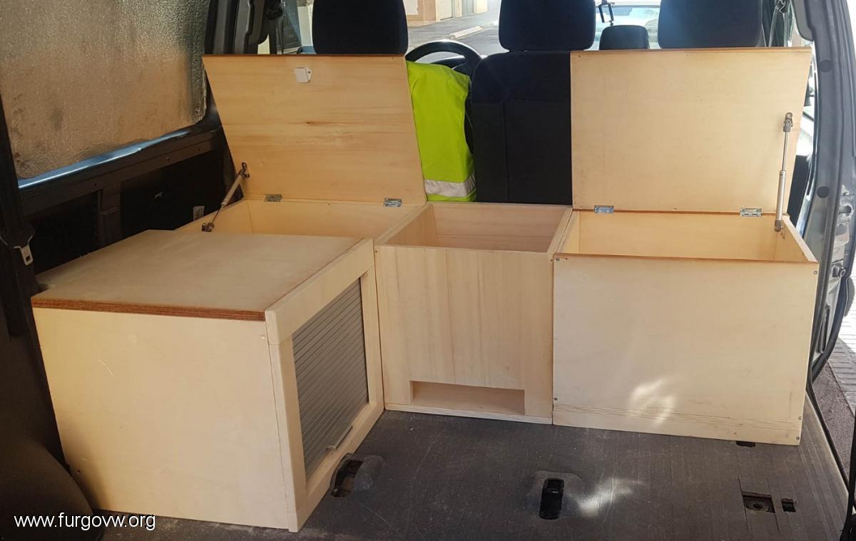

Los muebles los hice por módulos ya que a la hora de montar/desmontar es mucho más fácil y no me dejo la espalda en el intento.
He aprovechado la salida de aire que hay entre los asientos. Dentro del mueble que usaré como mesa, haré un túnel forrado con papel de aluminio.

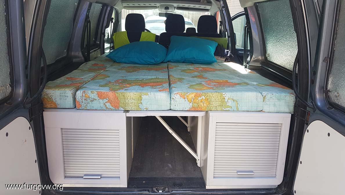

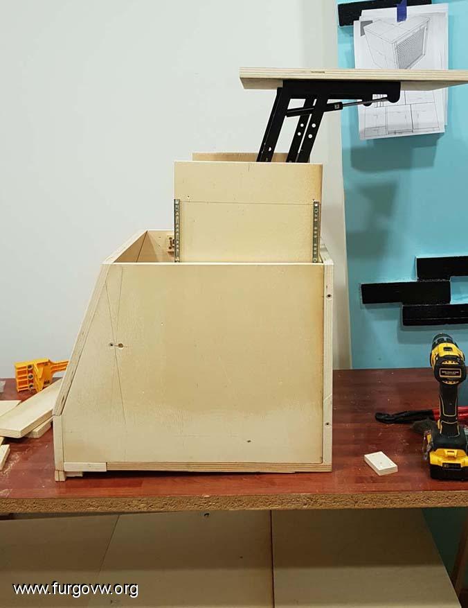

Al principio quise hacerlo todo con cajones y guías, pero me dieron la idea de poner persianas y me pareció muy interesante. Mirando por internet encontré un anuncio de persianas muy baratas. 5 persianas + guías + envío, por 80€.
La mesa... usé unas bisagras elevables, pero aun así no elevaba demasiado. Para elevarla añadí unas guías y 4 pestillos con muelle. De ésta manera la podemos subir a la altura deseada. Para hacerla un poco más grande le añadiré otro trozo más que llevara 4 manguitos de pvc, dos tubos de pvc y una pata extensible.

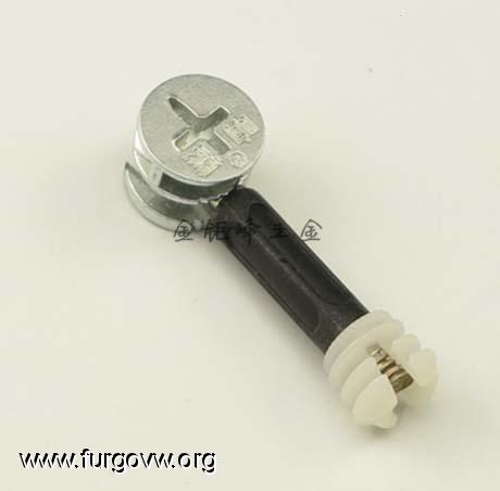

Para unir los módulos usaré este tipo de tornillos.
Para hacer los agujeros se necesita una herramienta especial, vale 20€ en Aliexpress y viene con todo lo necesario.
Lo peor de todo es hacer las formas curvas, usando cartón para hacer la plantilla y a base de ensayo/error se consigue.
Más o menos quedará así:

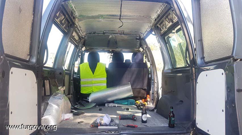

He aprovechado estos días de fiestas y con la ayuda de la novia y de los amigos hemos quitado los muebles y aislado la fragoneta. Bueno, ellos han trabajado yo hice de jefe de obra jajajaja.
Como aislamiento hemos usado espuma reflexiva y para los huecos grandes poliestireno extruido.

Los colchones los pedimos por internet, 5 piezas de 10cm (6cm espuma alta densidad y 4cm visco). No fueron exageradamente caros, 134€ gasto de envío incluidos.

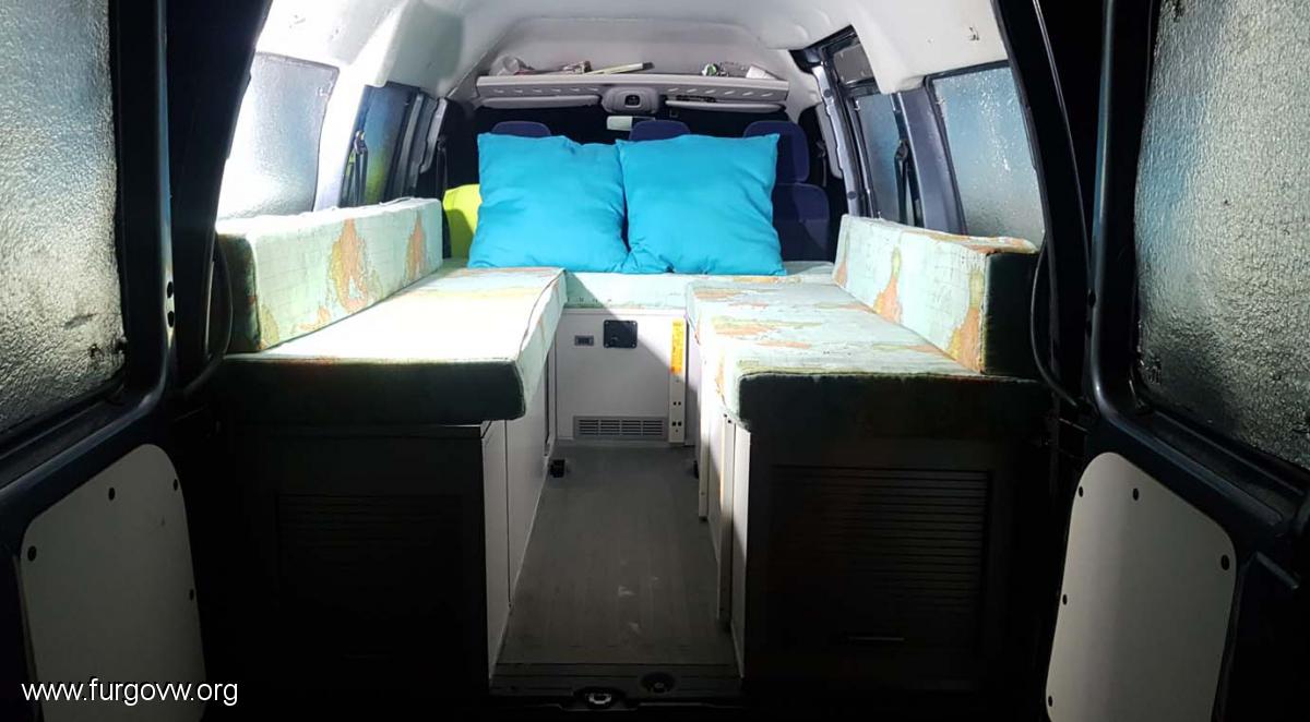

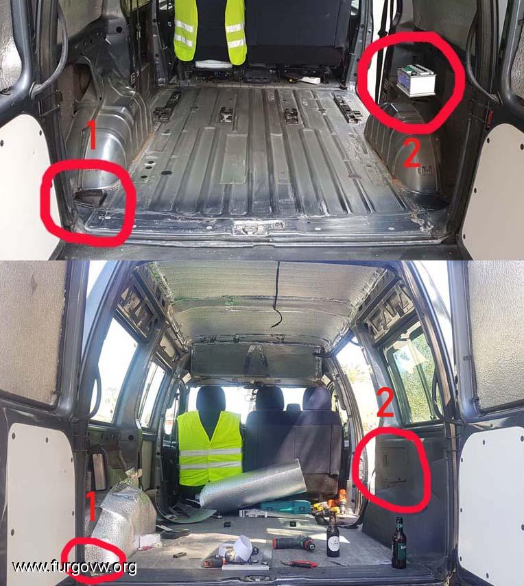

Cuando quité los paneles laterales me di cuenta que en el lado derecho (foto - 2) hay un hueco perfecto para colocar una batería. Al final me decanté por una de 90Ah.
En el lado izquierdo hacía el final hay un agujero, creo que es un vierte aguas, que podría aprovechar para el escape y la entrada de aire de la calefacción.
También pedí la calefacción, dado que uno de mis amigos la tiene, compré una china tipo la webasto. Mi amigo la tiene hace tiempo y está encantado con ella. La cogí de la web de Ali pero antes, me aseguré que el envío se hacía desde España (2-7 días). Viene con todo lo necesario para instalarla. No sé si la instalaré con el depósito auxiliar o directamente al retorno de la furgo (o directamente al depósito).
Lo siguiente será lijar todos los módulos y pintarlos. En cuanto esté seca la pintura los barnizare y listo.

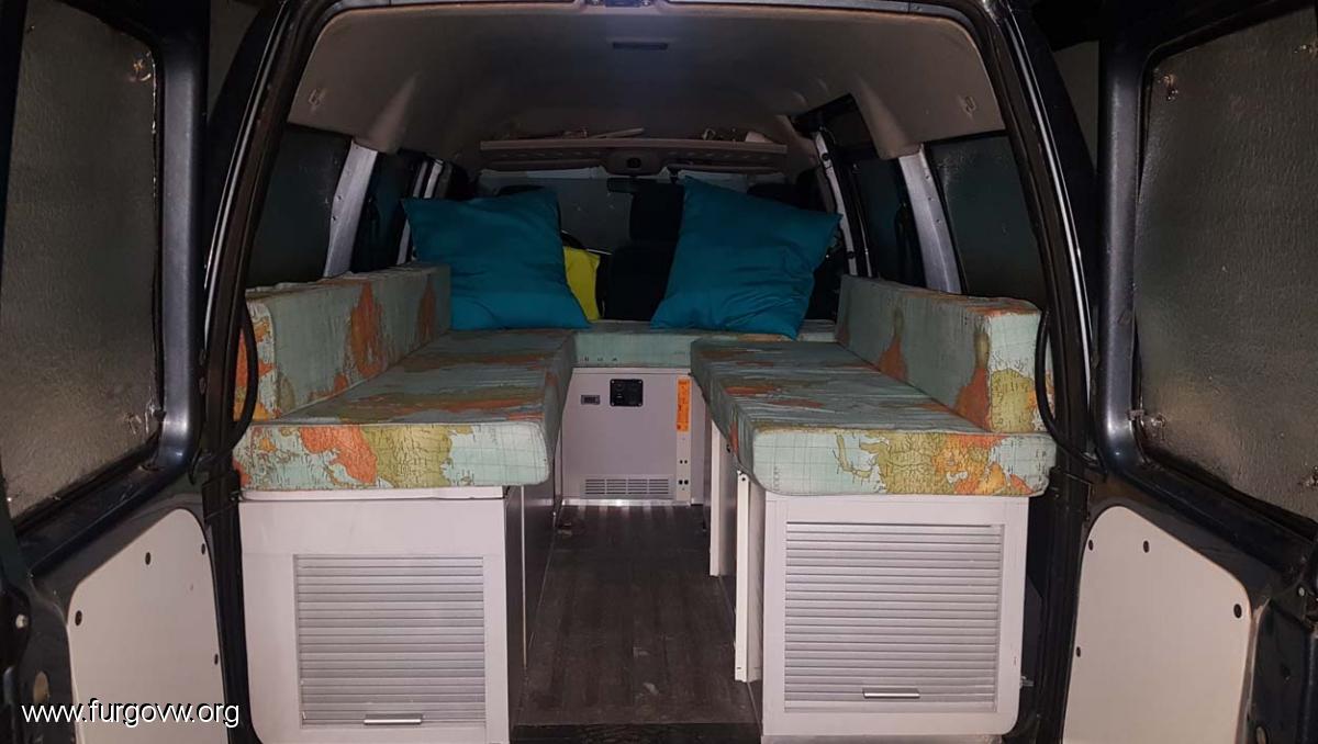

Acabada y probada.
Al final como no me llegaba a tiempo la calefacción cancelé el pedido. Menos mal porque hubiese sido una pérdida de dinero, al estar aislada a conciencia y usando un buen nórdico, la calefa hubiera sobrado.

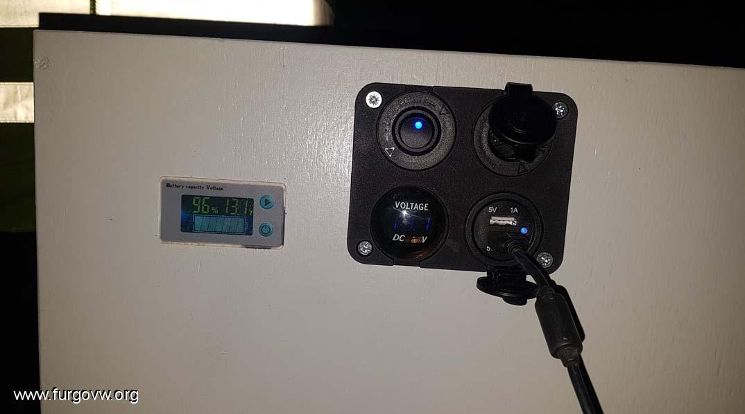

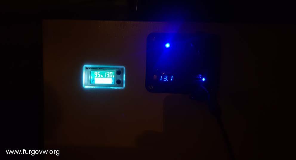

Le instale una batería de 85Ah y de paso un panel con toma de mechero y cargador usb. También una pantalla que me indica el voltaje y el porcentaje de batería.
La acabé justo para poder probarla en Semana Santa. Una semana por Francia fue bastante para darme cuenta que quiero algo un poco más grande.
Cuando digo más grande me refiero a que podamos estar de pie, tener ducha y algo más de espacio.
Los colchones son de 6cm de espuma 25kg/m3 y 4cm de visco. Creo que son más cómodos que el colchón que tenemos en casa.
