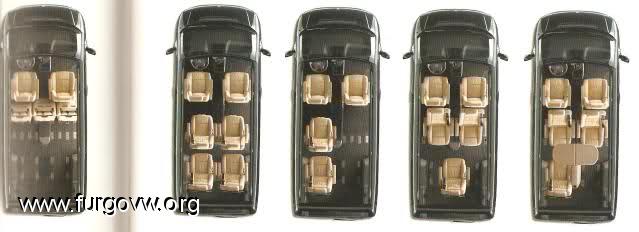

ZOFRONIO
Esta es una de las fotos de catálogo de mercedes.
Evidentemente, el compañero preguntaba por la Volkswagen y parece ser que no se puede.
