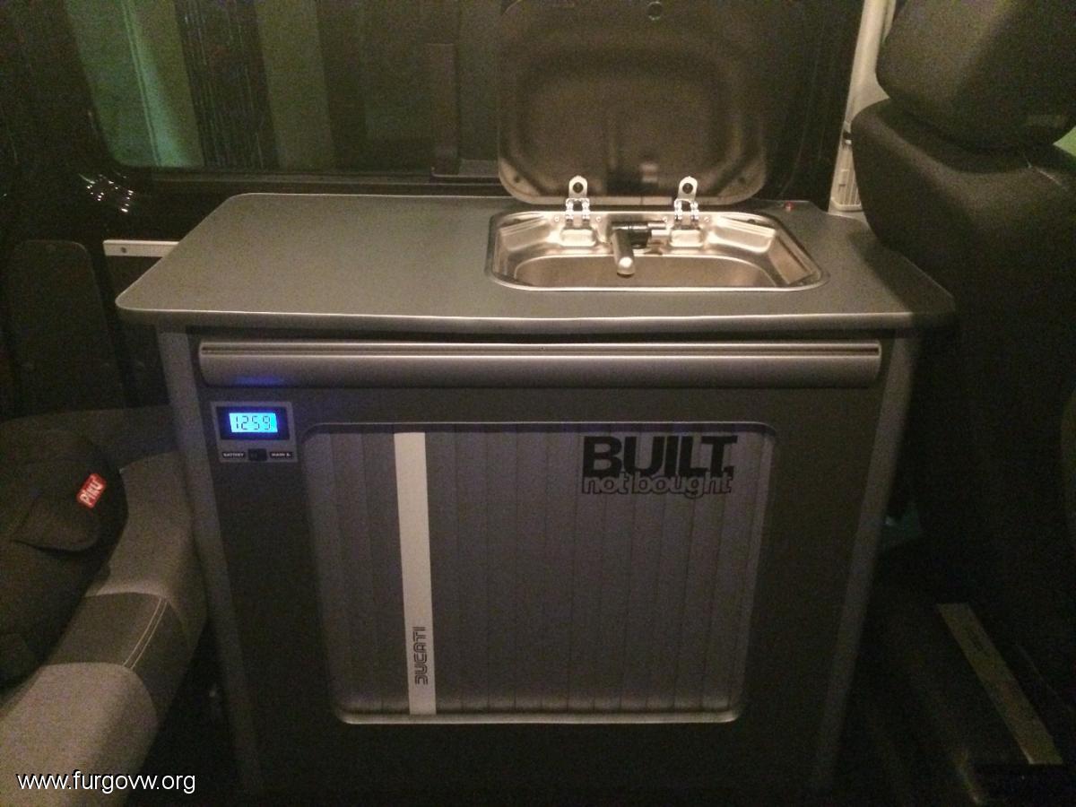

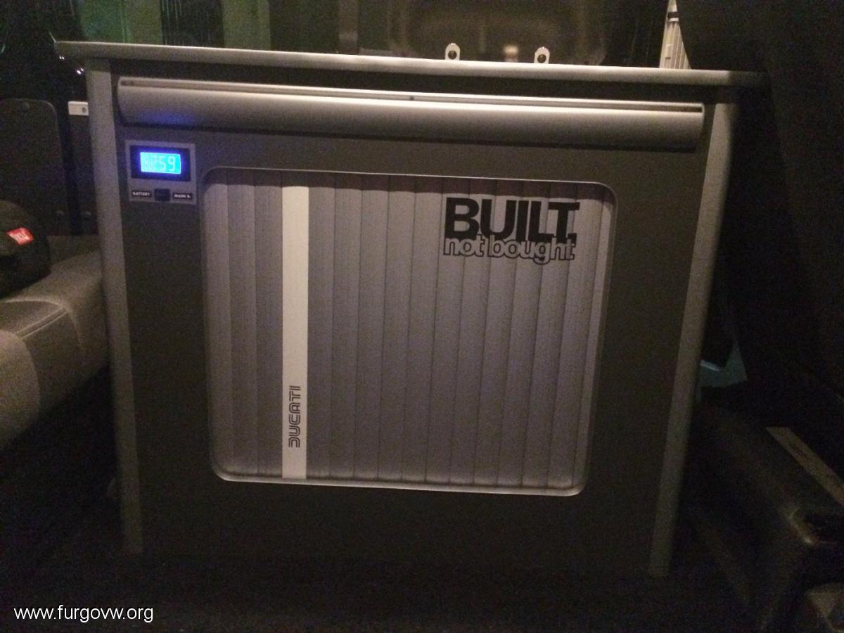

Muy buenas os presento mi furgo nueva (antes tenia una T4), el modelo es una T5 Startlinepor todos conocido y bastante peladita (para mi mejor) pues me gusta trastearlas de todo.
Se le han hecho las siguientes cositas:
Aislamiento termico y acustico integral de todos los paneles y techo.
Electricidad

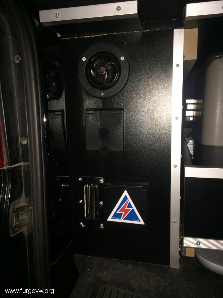

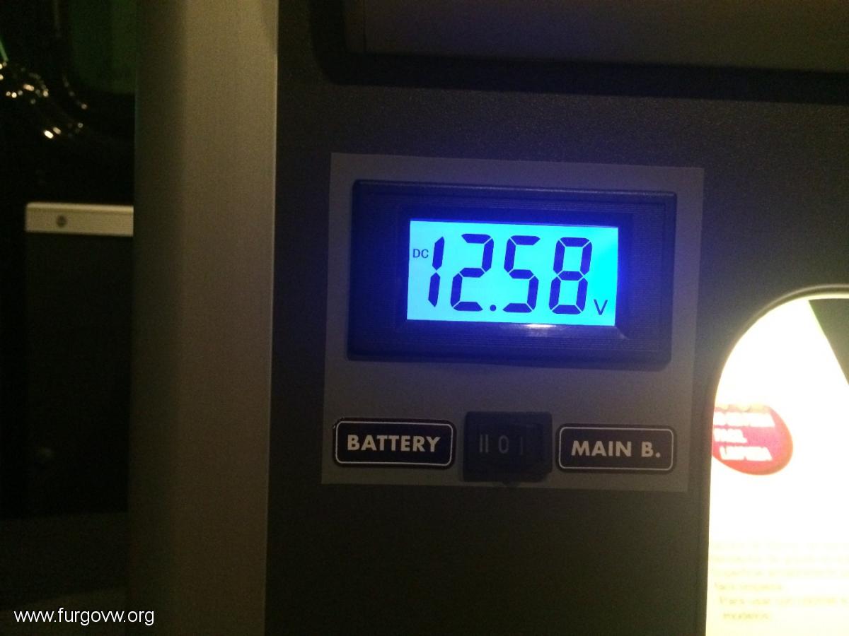

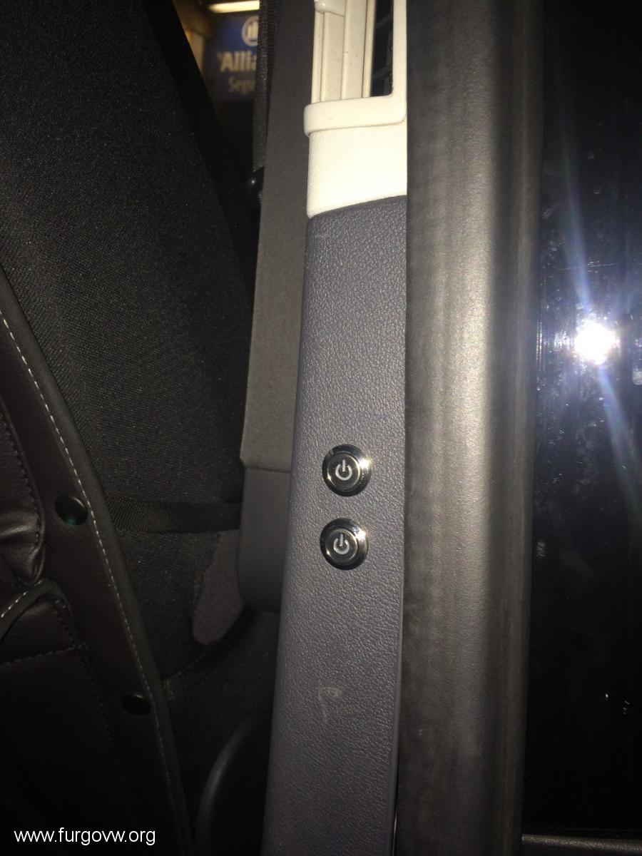

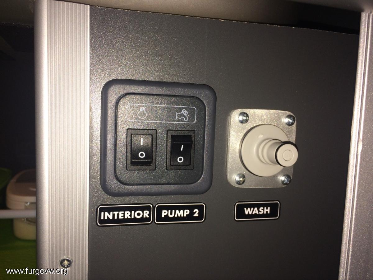

Instalacion electrica completa que consta de segunda bateria con separacion de carga y control por voltimetro Bat 1-Bat 2, alumbrado led individualizado (delantera-trasera) con pulsadores en lateral de la puerta de entrada,instalacion de enchufes 12v para usos varios,instalacion de Nevera Waeco CF-35, instalacion de inversor de onda pura de 600W con 2 tomas de corriente 220v, instalacion 220v con toma exterior y proteccion por diferencial y magnetotermico + tomas enchufe 220v, alimentacion para bomba de impulsion y bomba estractora(aguas grises),control de llenado (deposito limpias y grises) mediante Leds, toda la instalacion esta protegida respetando secciones de cable y protecciones individuales,
Agua
Instalacion de deposito de Aguas limpias de 38L y grises de 25L, alimentacion de la instalacion a traves de bomba Aqua8 Fiamma de 10L, extraccion de aguas grises a traves de bomba sumergible Comet 18L.
Instalacion de Boca de llenado de deposito en mueble trasero.
Instalacion de Ducha en mueble trasero
control de llenado de depositos mediante Boyas y Leds.
instalacion de grifo y fregadero Smeg en mueble auxiliar.
Muebles
Construccion de mueble trasero para hacerlo servir a modo de cama asi como instalaciones de aguas y arcon usos multiples
Arcon de extraccion total para Nevera y usos varios

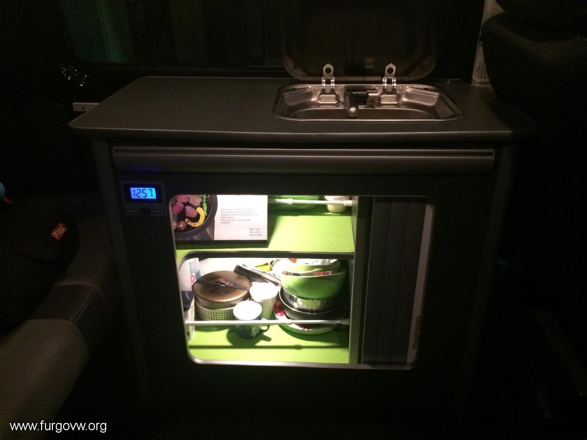

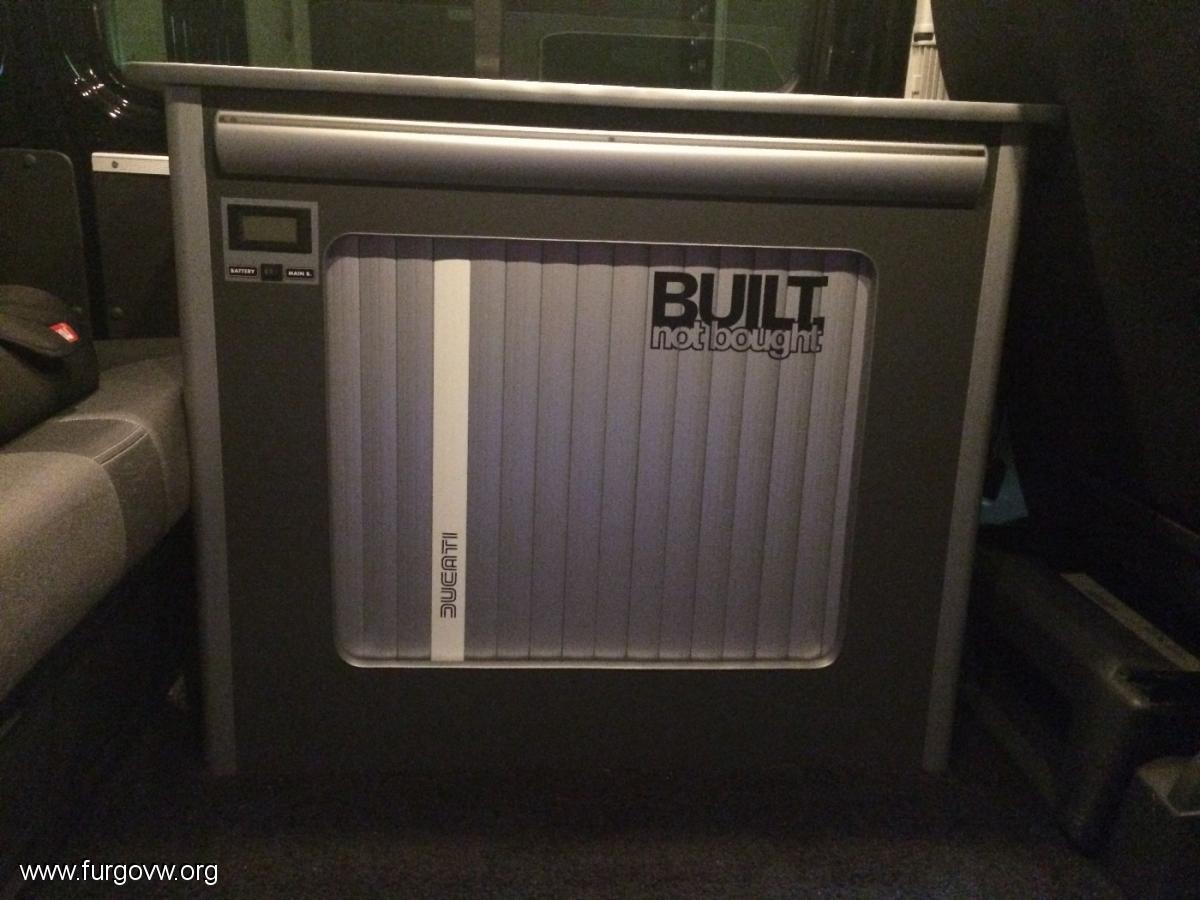

Construccion de mueble Despensa-Fregadero-Comedor con cierre por persiana y alumbrado interior en madera de chopo y laminado CPL.
y alguna cosita mas que me dejo seguro  .loco1

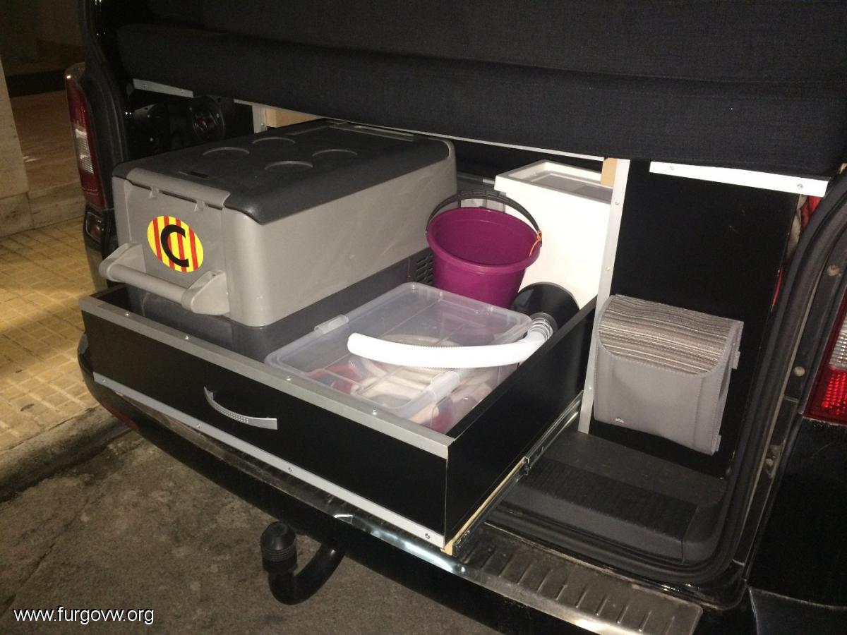

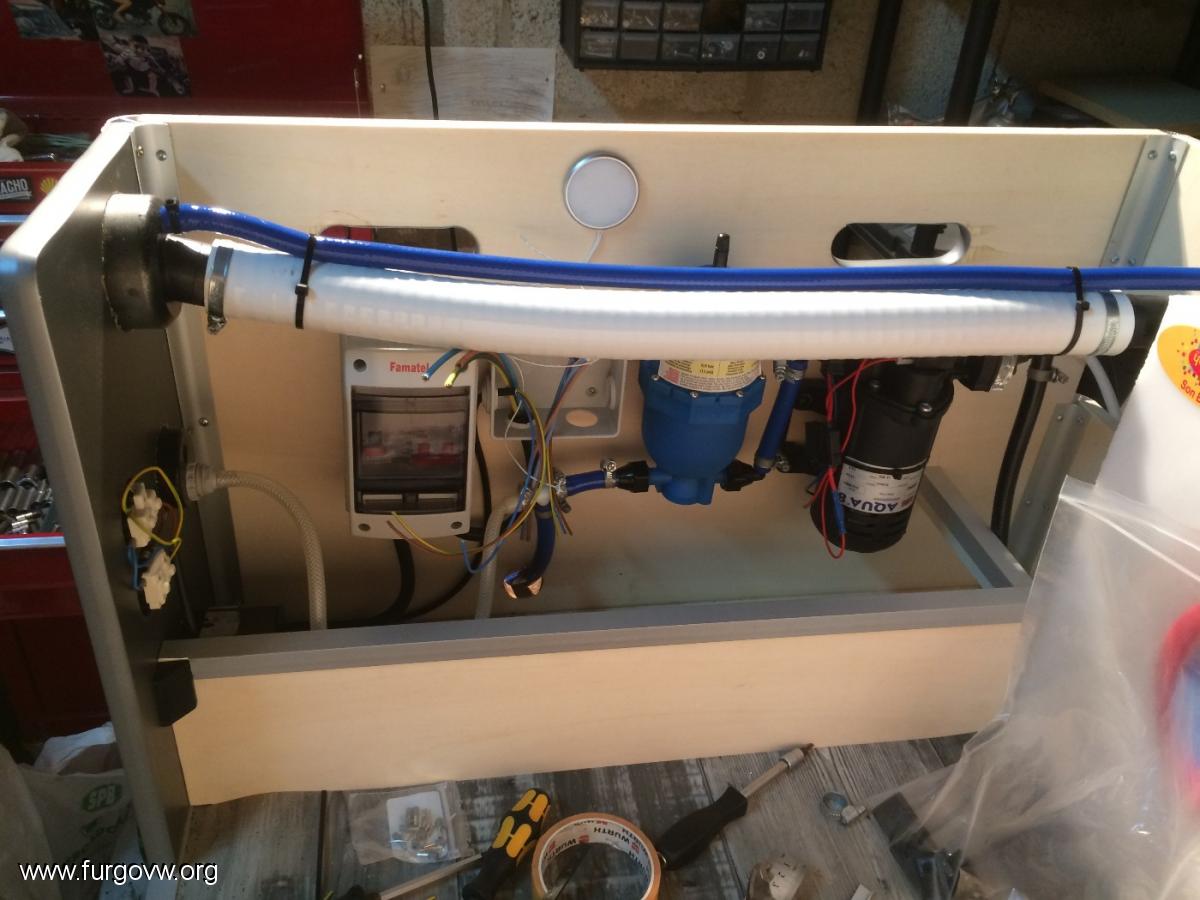

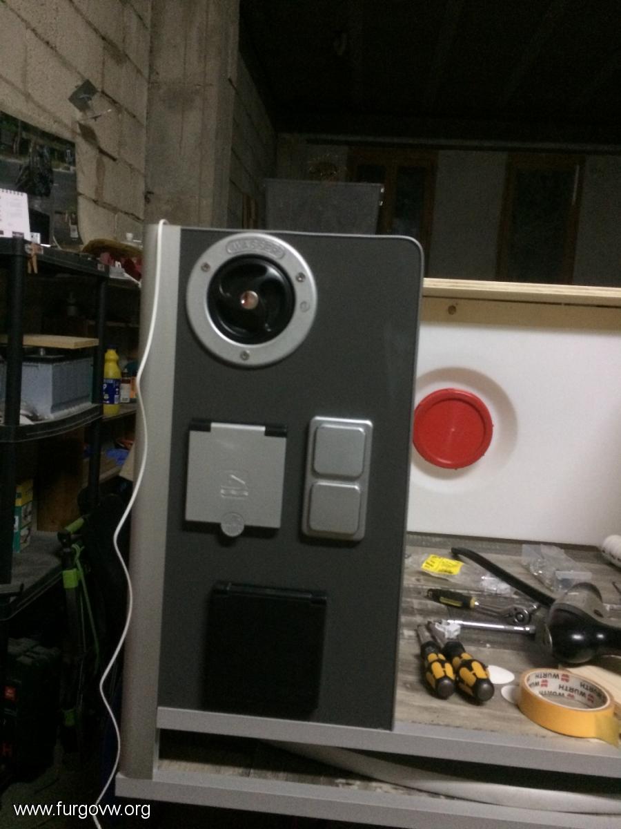

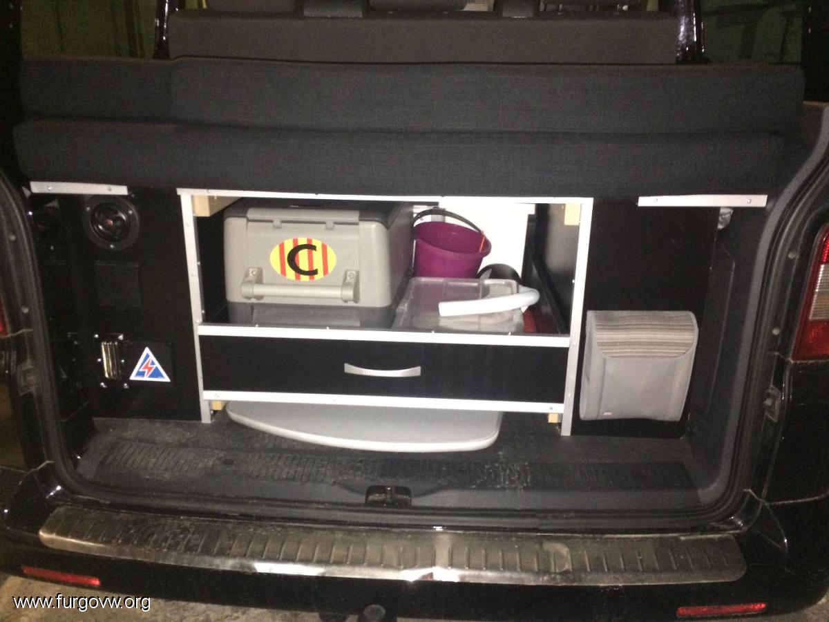

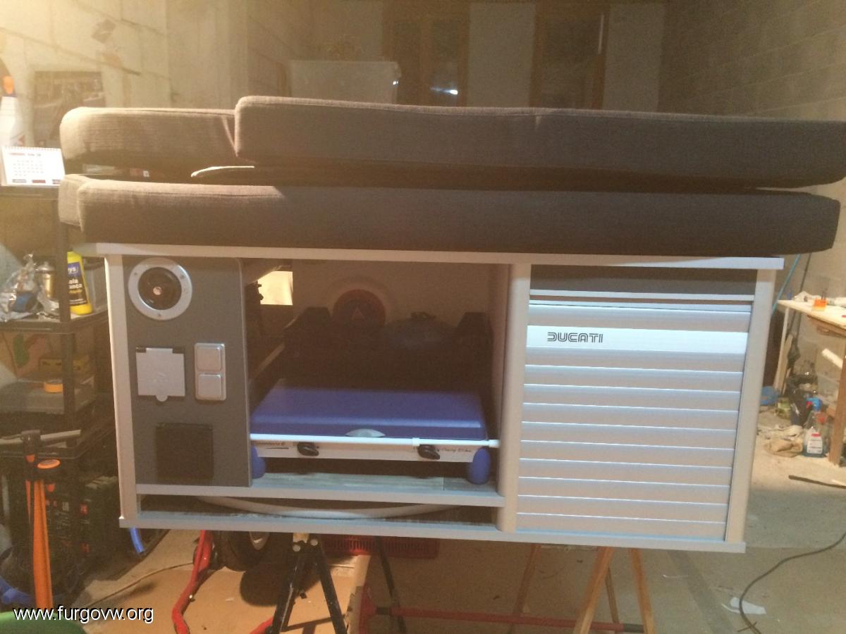

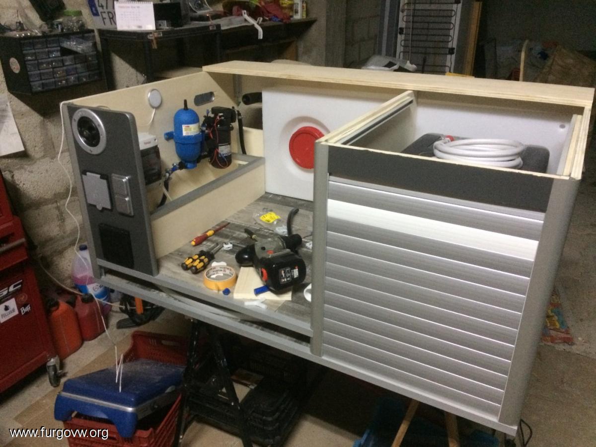

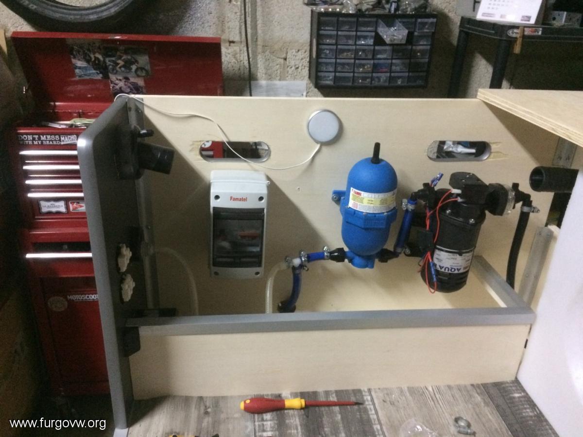

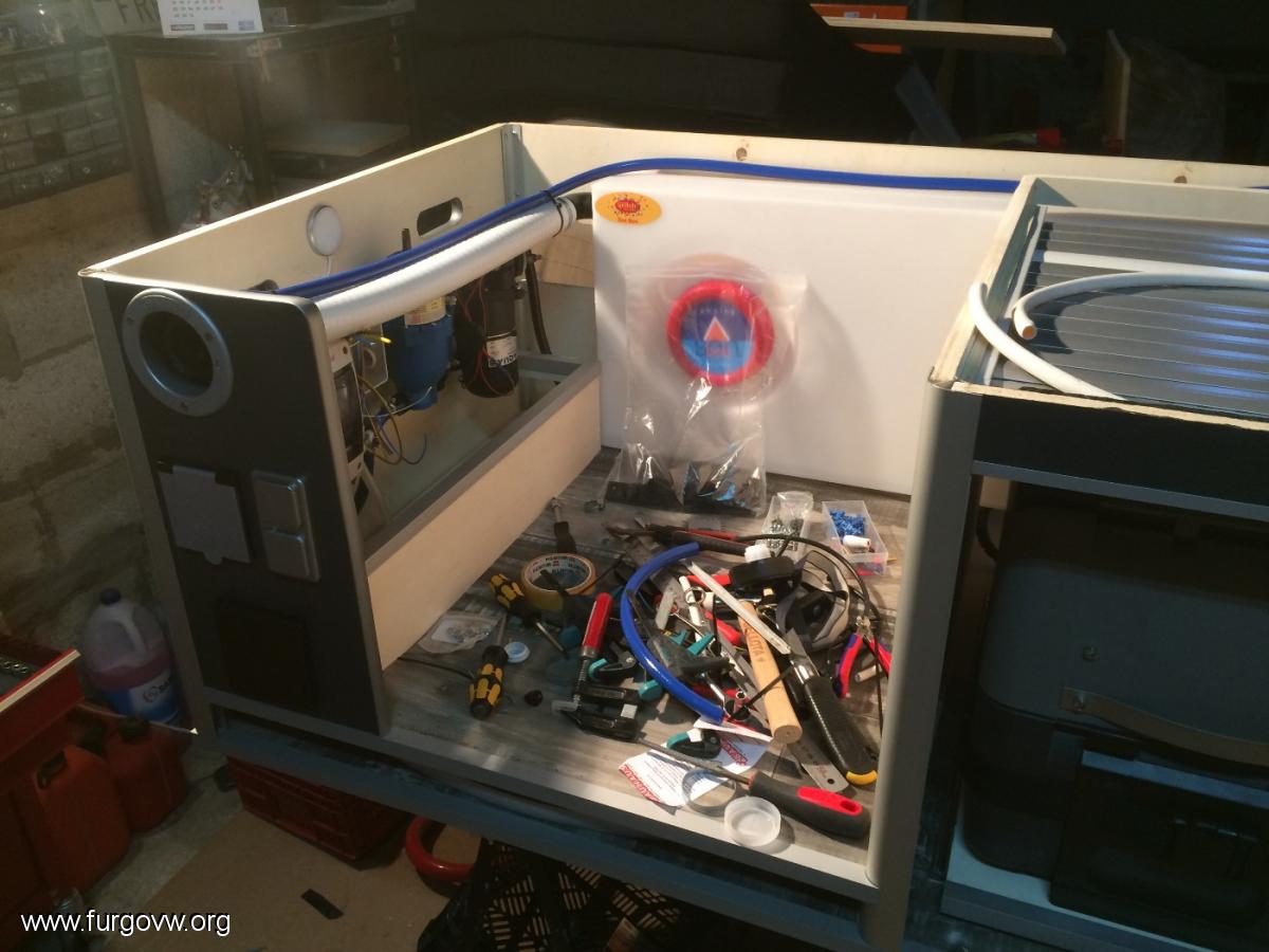

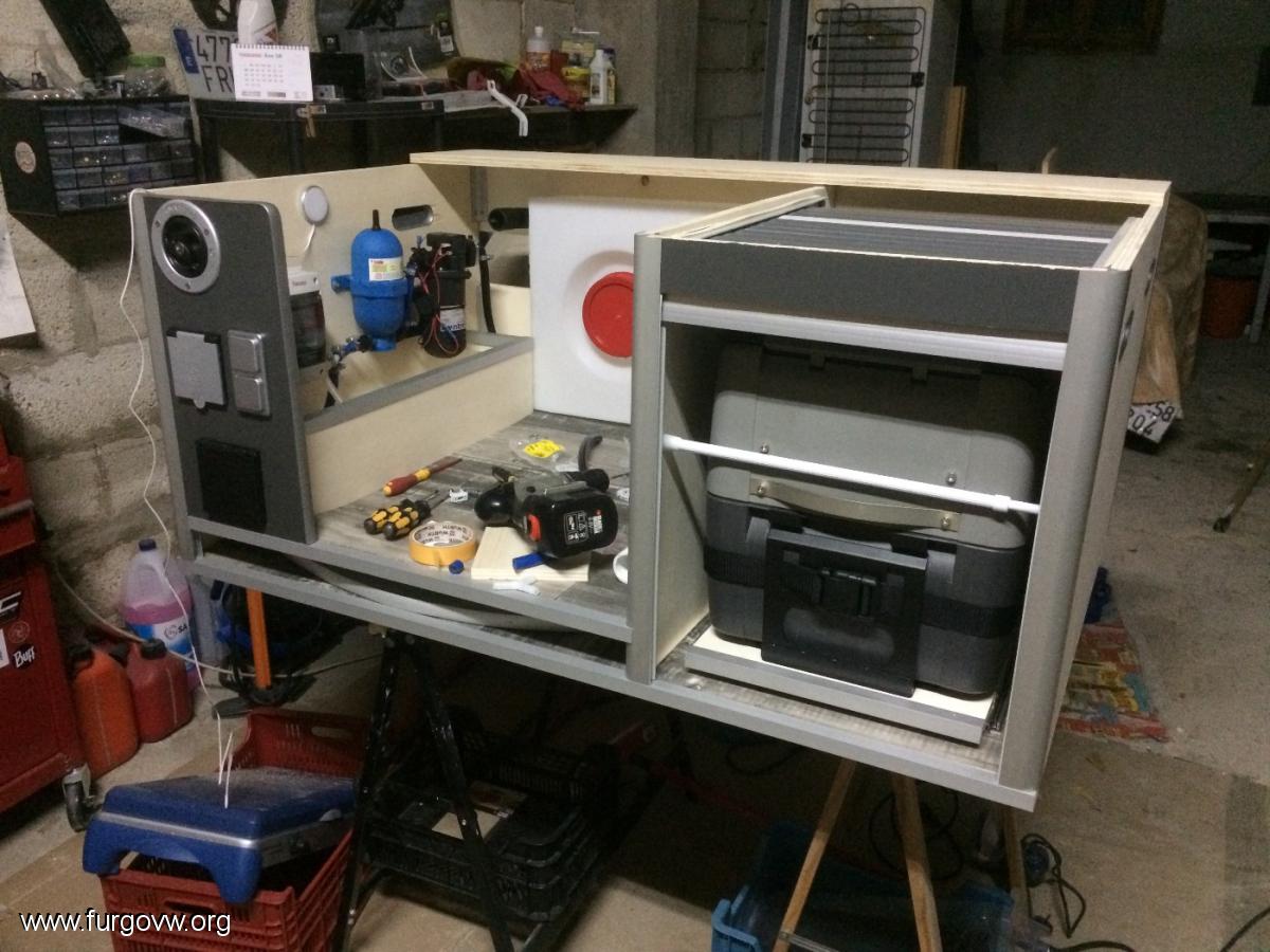

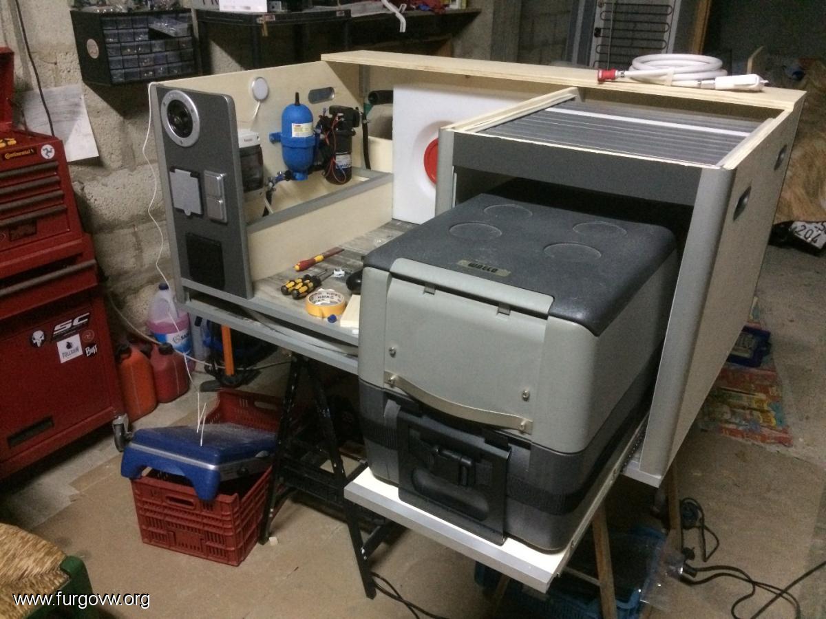

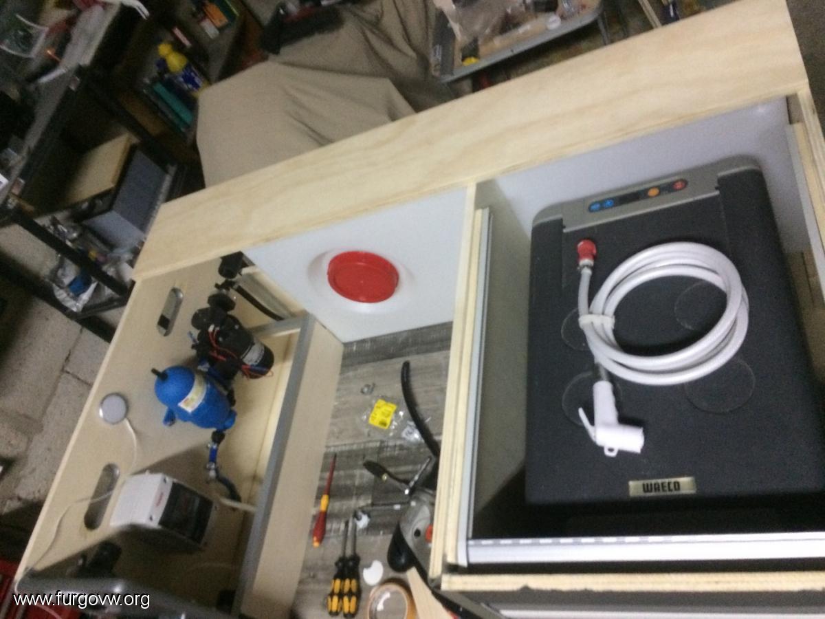

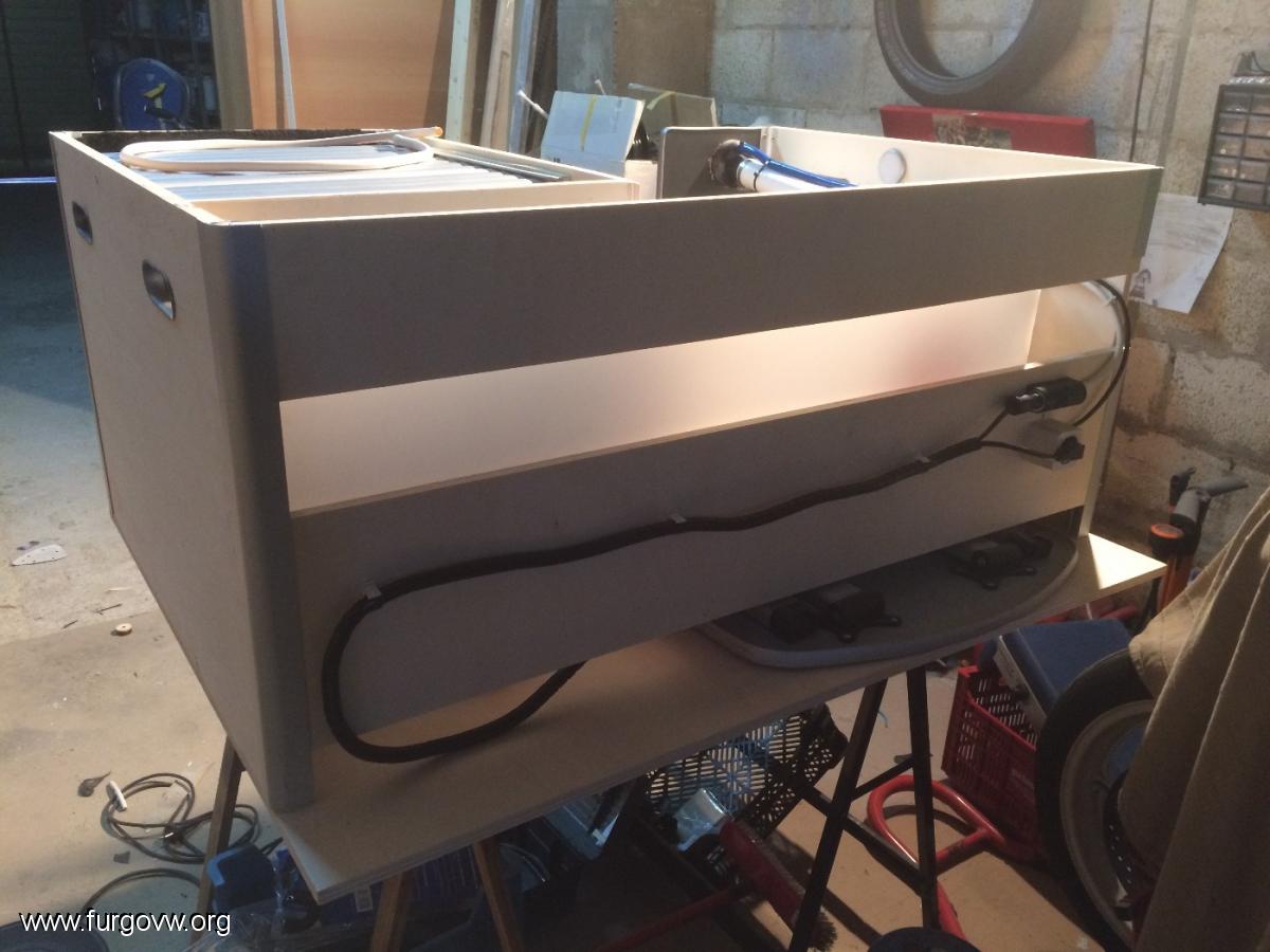

Replanteamiento despues de que me zumbaran en la ITV por el mueble trasero lo cual fue bastante comico.... nuevo mueble trasero quita y pon en 5 min con mejores prestaciones que el anterior:
Tanque de 50L,bomba Fiamma 10L,enchufes 220,toma exterior 220,ducha y nevera extraible,capacidad de almacenamiento.
al tajo que es lo que os gusta, unas foticos...
Ya no me tiran mas en la ITV  ;)
