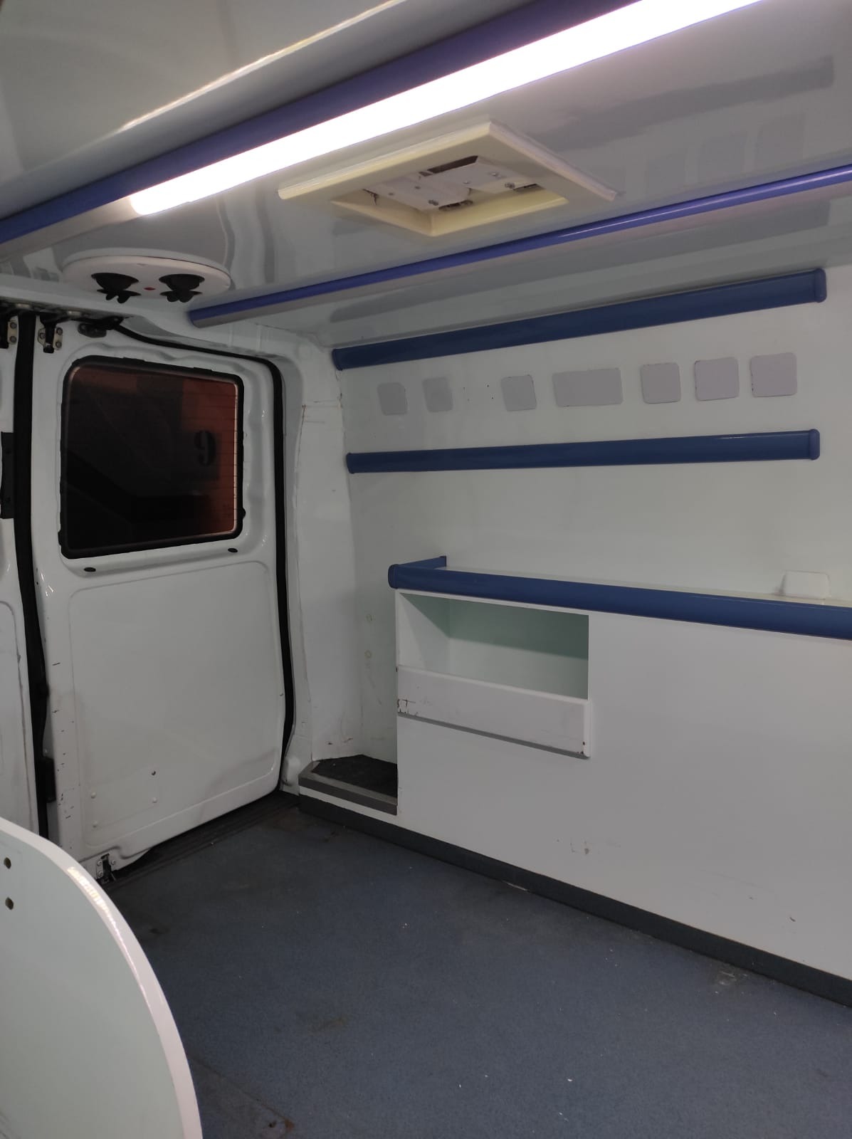

Vengo por aquí a presentar a una "vieja" ambulancia...
La información a tener en cuenta es la siguiente:
Marca y modelo: Mertxe Vito del 2010, muy maja ella.
Motor: 150CV, un cohete!
Km: Ufffff.... jaja casi medio millón jaja
El tema es que nos surgió la oportunidad y nos hemos metido en el lío. La idea es darla una segunda vida! Como ella solía hacer con nosotros básicamente... intentar llevarnos a una segunda vida!

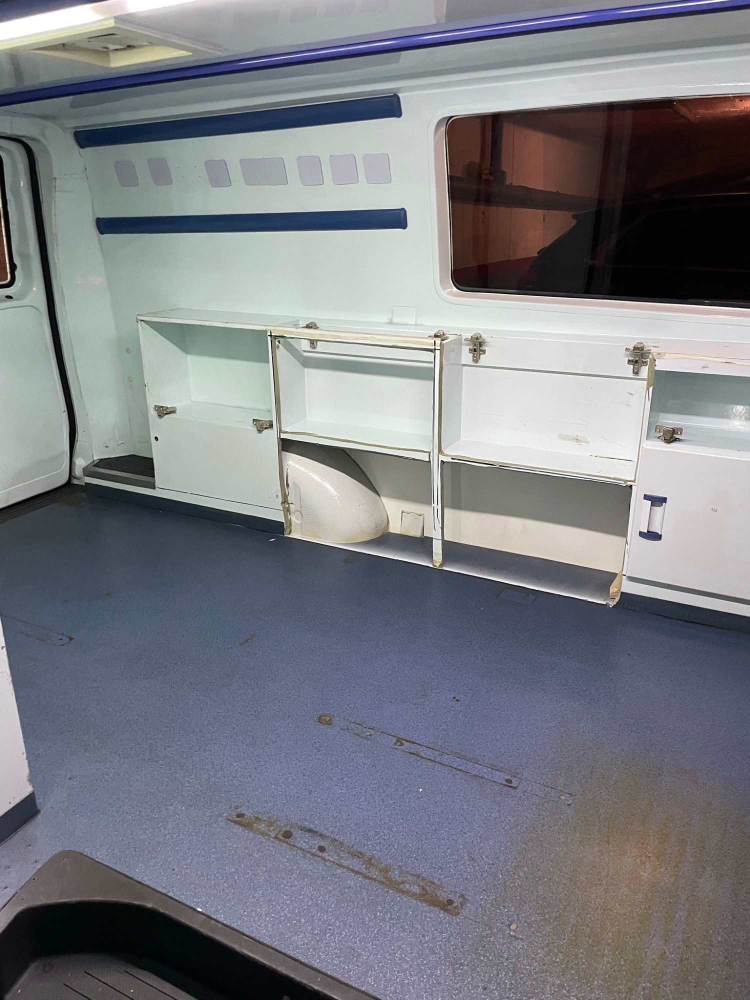

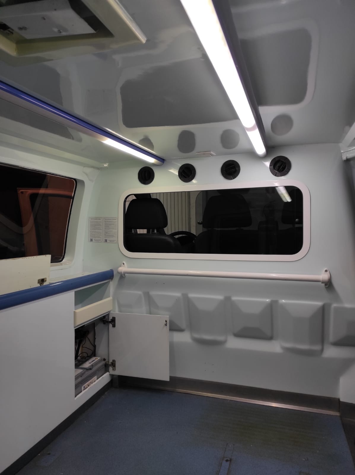

Por el exterior es una Vito blanca, sin complicaciones... todos los vinilos, sirenas etc se los quitaron en su momento.

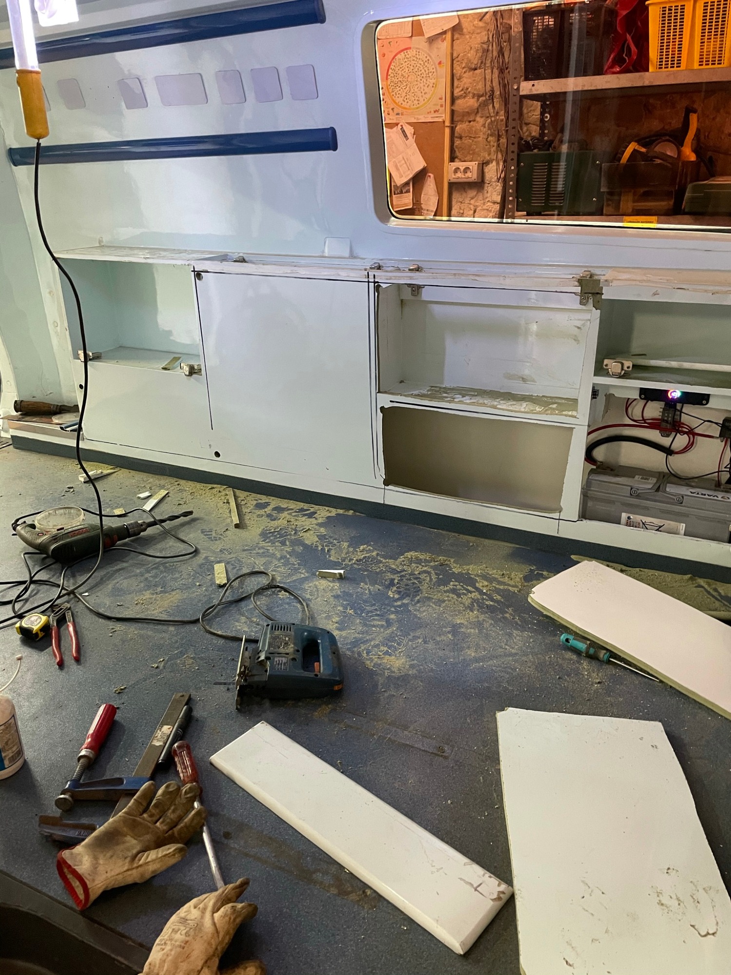

El rollo por dentro ya... cambia! Muebles básicos de ambulancia, muuucha iluminación...

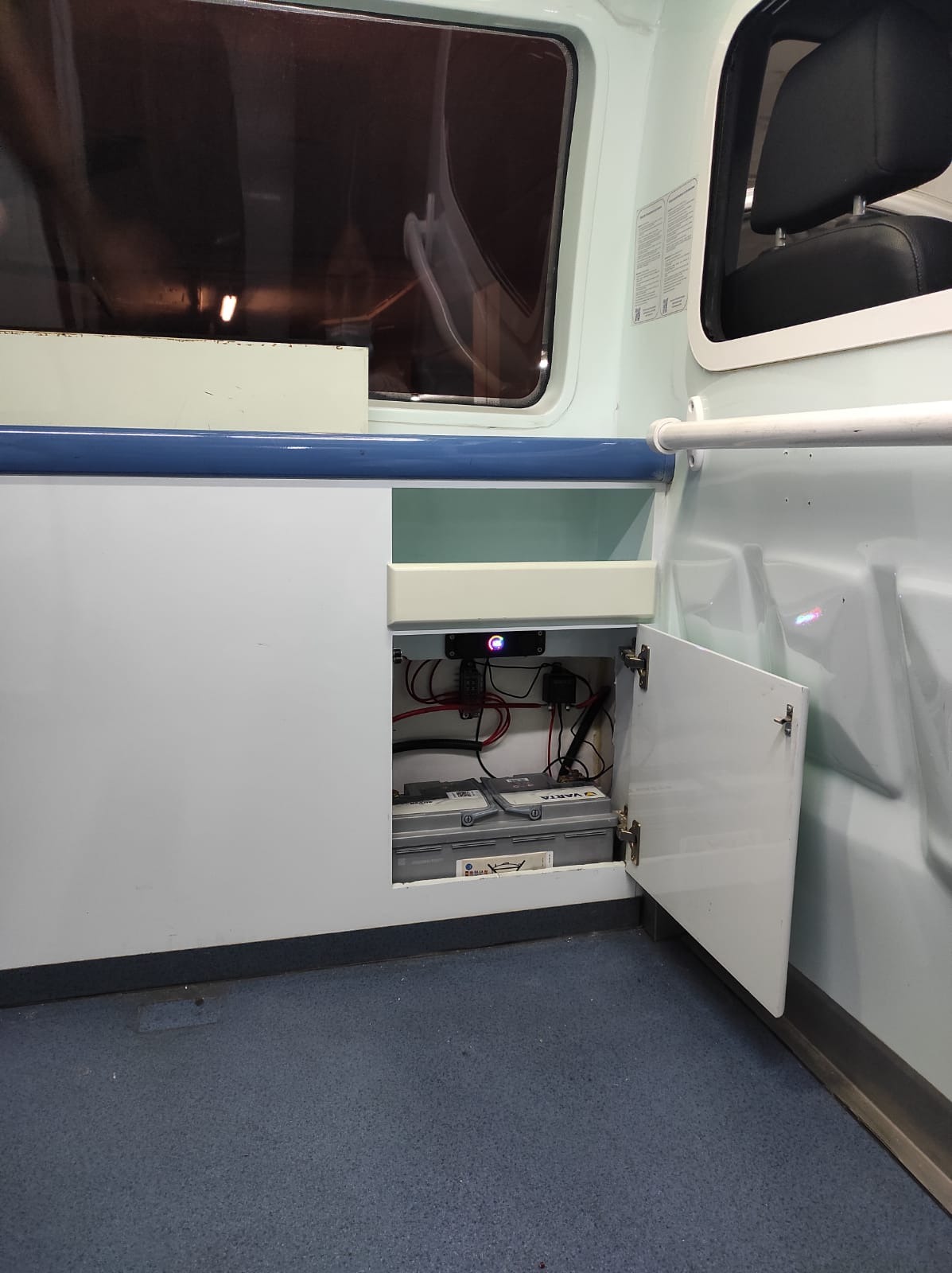

Como podeís ver, uno de los armarios ya lo hemos aprovechado para meter la instalación eléctrica.

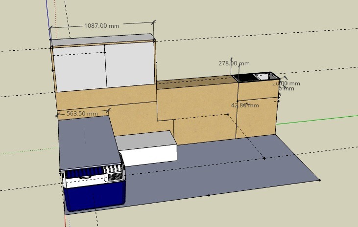

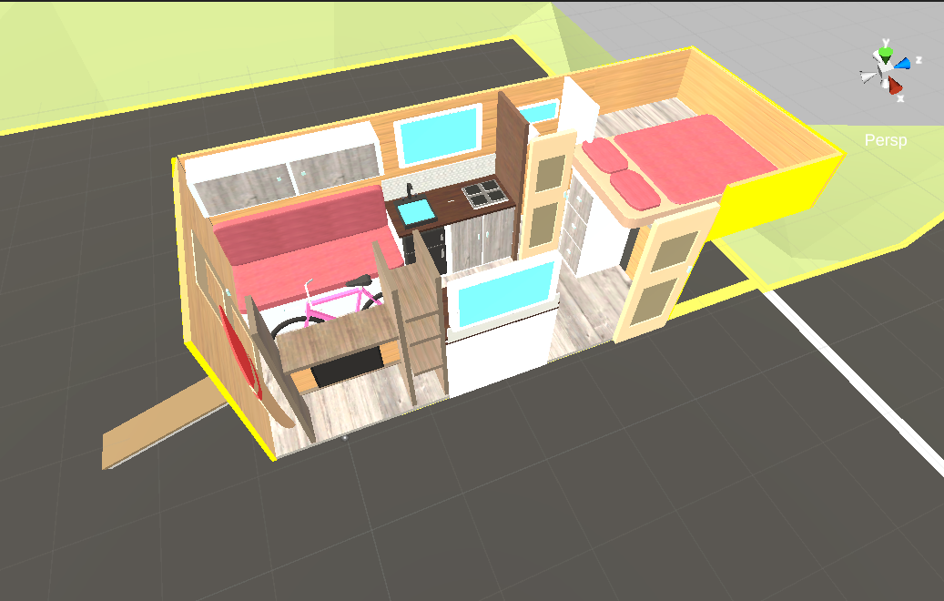

ALEHOP! Ésta es la idea!
La verdad es que el mueble que trae la ambulancia de por sí es bastante estrecho, por lo tanto, la idea es ensanchar ese mueble y MarcoPolarizarla!! Vale, si, es difícil, lo sabemos... pero las ganas no nos faltan!

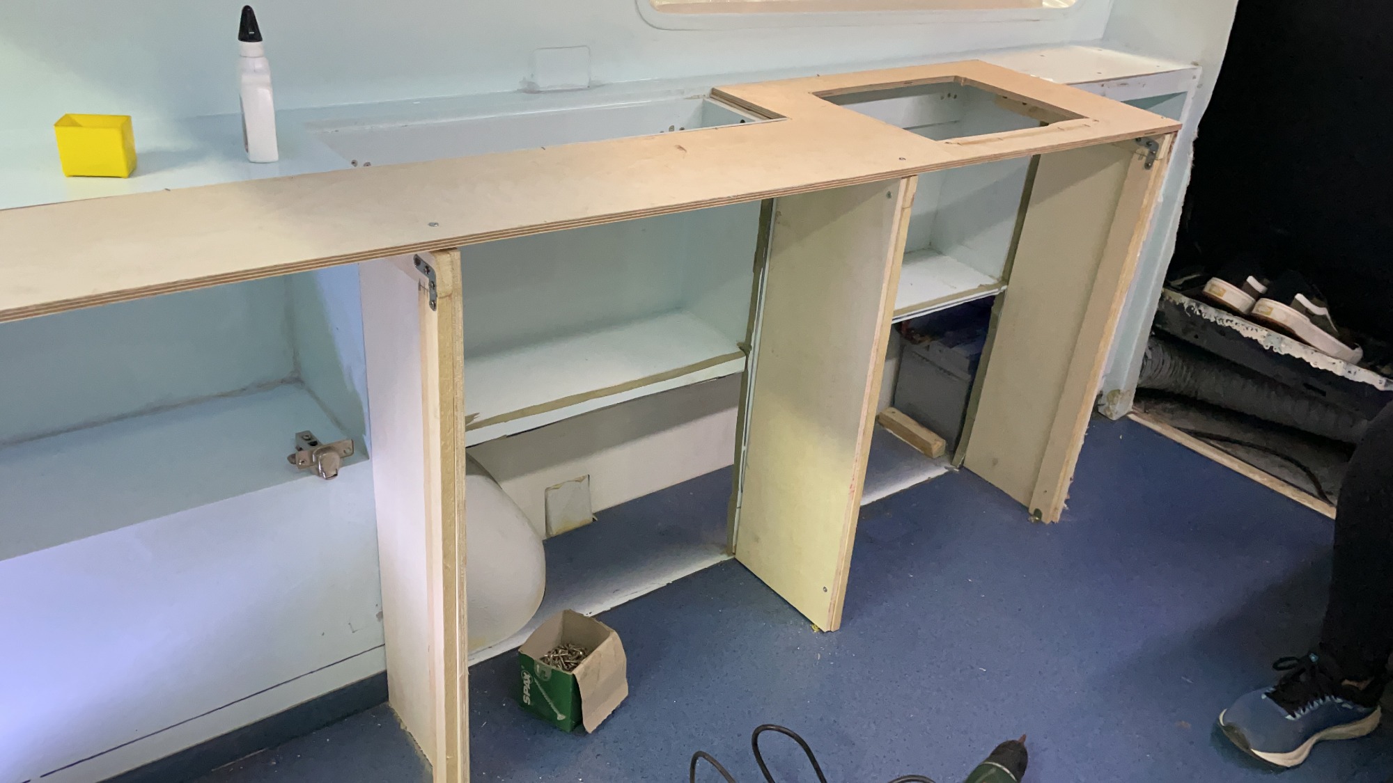

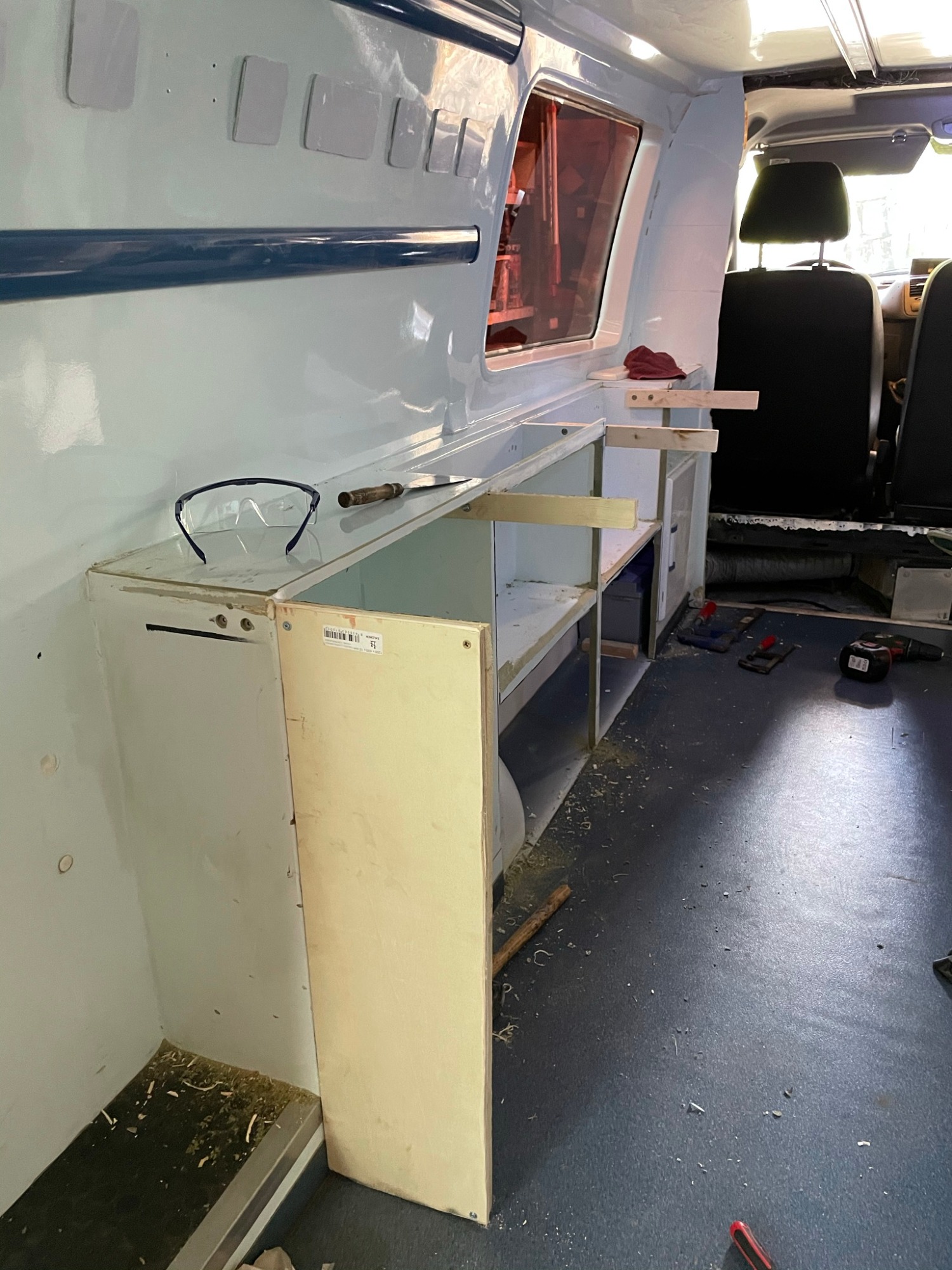

Parece que la cosa avanza! No ha sido fácil empezar a meterle mano, pero ya estamos con ello!
El primer paso ha sido empezar a abrir huecos y tener algo más clara la distribución y las posibilidades que ese pequeño mueble nos va a ofrecer.
Con un ancho de 200mm de "encimera", hemos conseguido doblar su anchura y tener un mueble "estandar" tipo california o marco polo!
Está claro que no somos carpinteros y el acabado final deja mucho que desear, pero bueno, ya le pondremos muchos embellecedores y tonterías varias para intentar disimularlo!
Siguiente paso: completar estructura lateral del mueble y empezar con el módulo de la cama!!

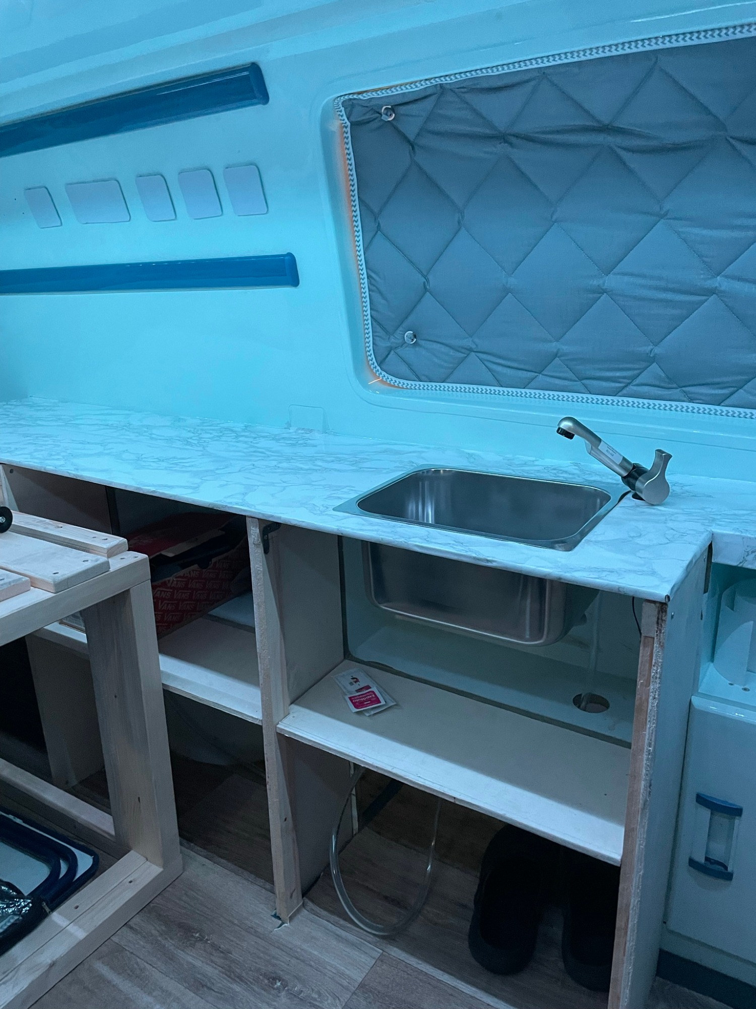

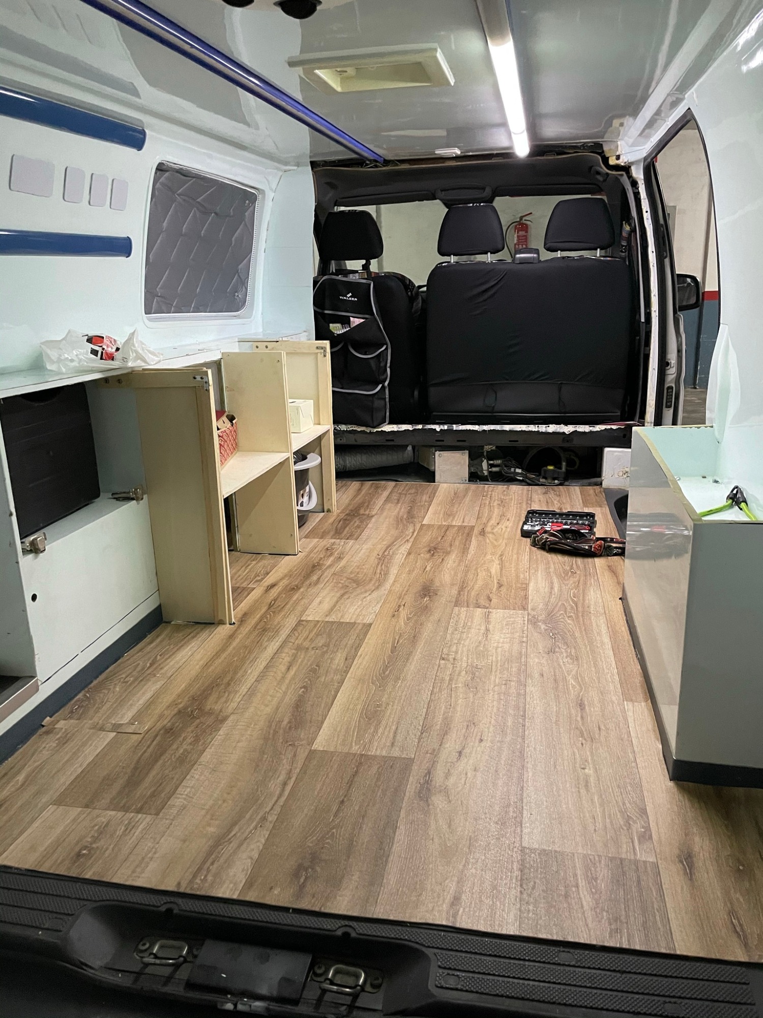

Actualizamos!!
Con mucha paciencia y pocos conocimientos, hemos conseguido chapucear y ensanchar el mueble lateral !
Así ya tenemos 400mm de ancho de mueble, frente a los 200mm que teníamos al principio...

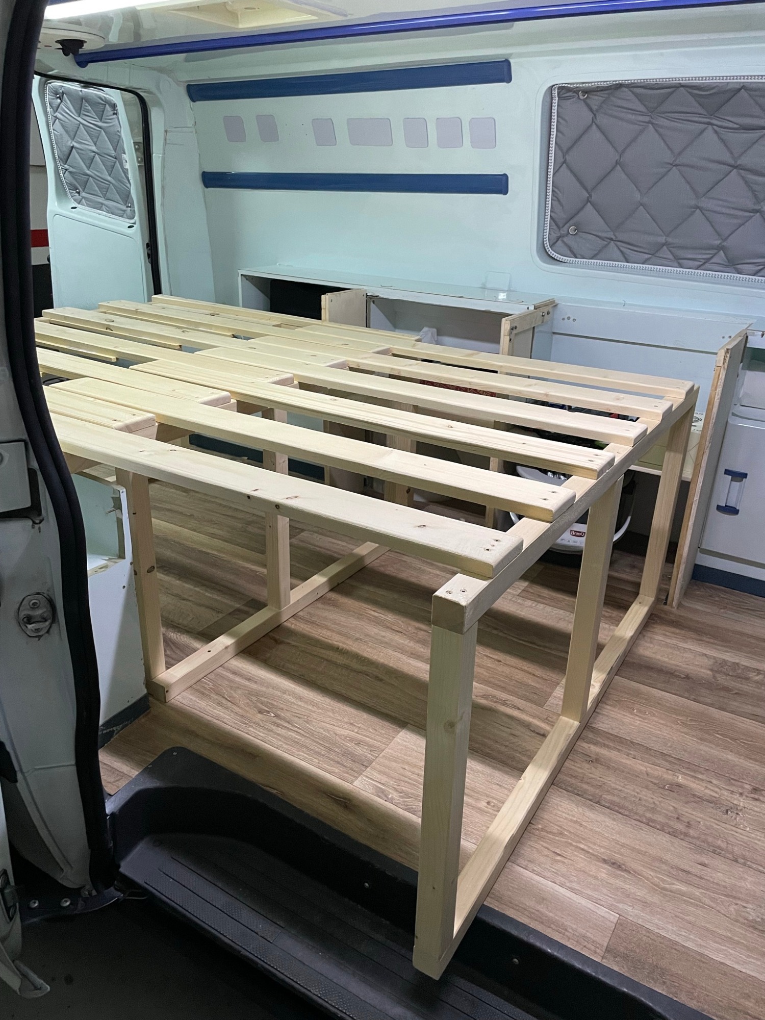

El siguiente paso ha sido instalar el suelo vinílico. La verdad es que lo más dificil fue elegirlo jajaa  .malabares
La verdad es que lo deberiamos haber hecho al principio, porque hacer el dibujito del suelo dentro del mueble... menuda aventura! Pero bueno, que no ha quedau tan mal señorxs!!  .palmas
También nos hemos liado con la cama... y la idea ha sido una cama de 120x100 + 120x80. El típico sommier extensible, sin complicaciones!
Nos hemos visto condicionados por la altura para poder meter la nevera debajo y que no nos estorbe por ahí, pero ya iremos viendo!
Oye!! Y encima hemos podido hacer la primera salida! Hemos estado por la Finca Piedramala en Asturias, viendo el proyecto que tienen con la repoblación de los Gochus Asturceltas, muy interesante!
Pero bueno, seguimos con la reforma..! Con un vinilo adhesivo y un pequeño fregadero, ha quedado esta cosa tan bonita en la encimera!
Siguiente paso: conectar hidráulicamente el grifo con su correspondiente instalación de aguas limpias y aguas grises, todo con agua fría... no nos da el presupuesto para andar calentando agua!!
