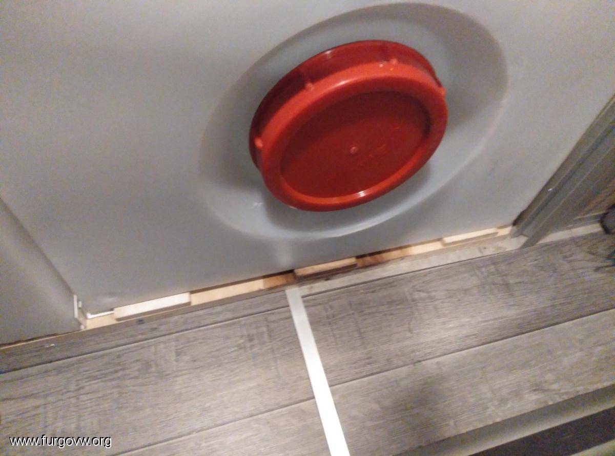

Buenas a tod@s, a ver si podéis echarme una mano...
Llevo un depósito de aguas de 55L de los universales blancos con tapón rojo, lo llevo en posición vertical (el tapón rojo queda en un lateral).
La cuestión es que cuando lo lleno a full fuga un poco por el tapón. He probado ha ponerle dos juntas al tapón y me sigue fugando... .panico .panico .panico
Alguna idea o manera de solucionarlo?
Gracias!!!
Jordi lopez
Yo lo llevo igual y no fuga, apretalo a tope , mirate la junta de goma que este bien y a las malas puedes meterle teflon a la rosca, pero la base es apretarlo con un par....
Quin caloret !!!
NAPA
¿De cuántos litros es el tuyo? Creo que el problema viene porque la parte blanca de la rosca del depósito hace presión contra el plástico del tapón rojo y no con la junta que lleva el tapón.
Le he puesto una junta del tamaño de la circunferencia del tapón, a ver si da resultado...
Fetan
Has mirado bien que tanto en la boca del depósito como en el asiento de la junta en el tapón no haya algo extraño?
Como algo de suciedad o algún arañazo o fisura....
