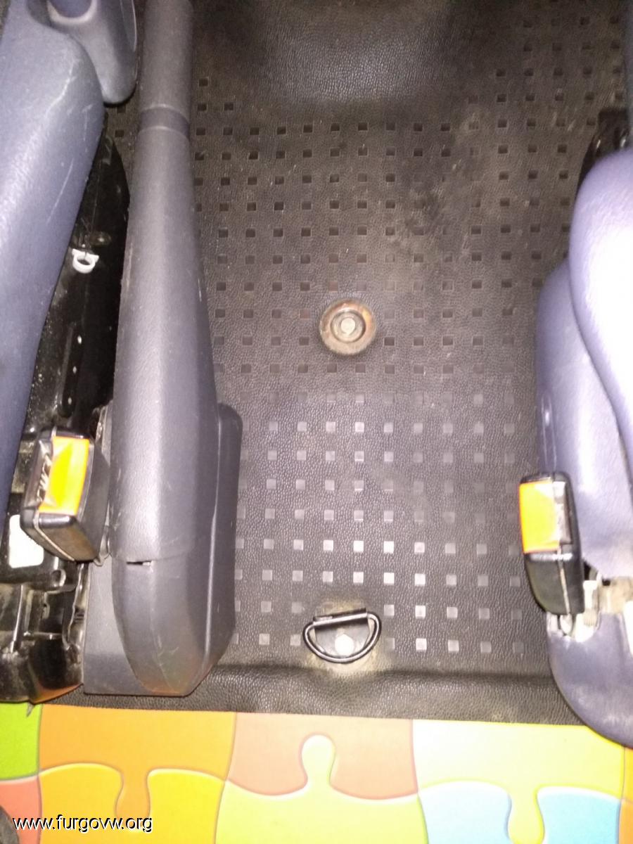

 En mi caso empleé las chapas que venían para sujetar el suelo de goma de la parte trasera de la furgo, el cual sustituí por el contrachapado laminado. como me sobraron dos piezas me vinieron perfectas para eso y en la trasera además coloqué una de las argollas de sujeción de la carga, que siempre viene bien tener sitios donde amarrar algún pulpo o lo que sea. En mi caso el transportín de la perra.

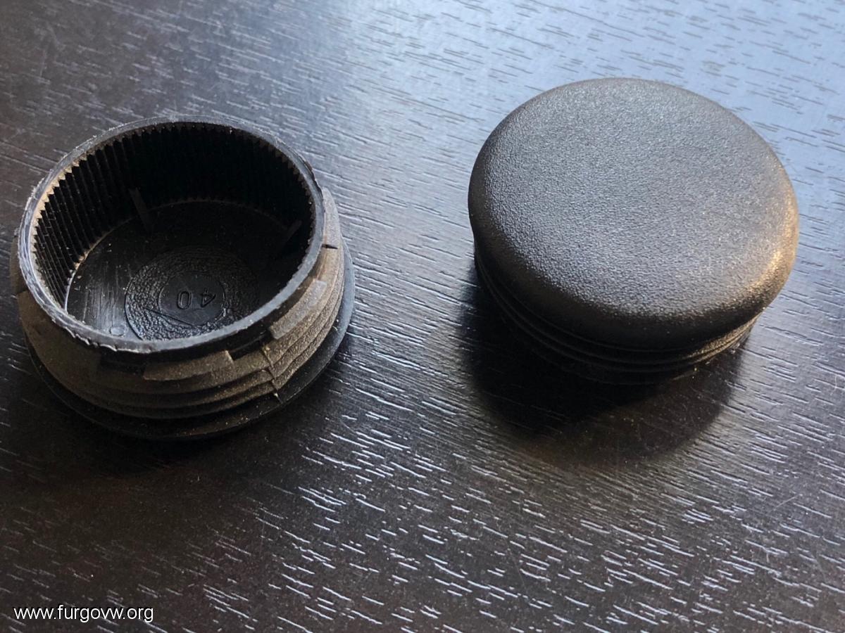

Luego miro y si me quedan tapones hablamos para hacertelos llegar, te los regalo.
Son tapones de contenedores de basura pero quedan perfectos.
En un rato cuelgo fotos para que veas como quedan aunque creo recordar que solo hacen falta dos.

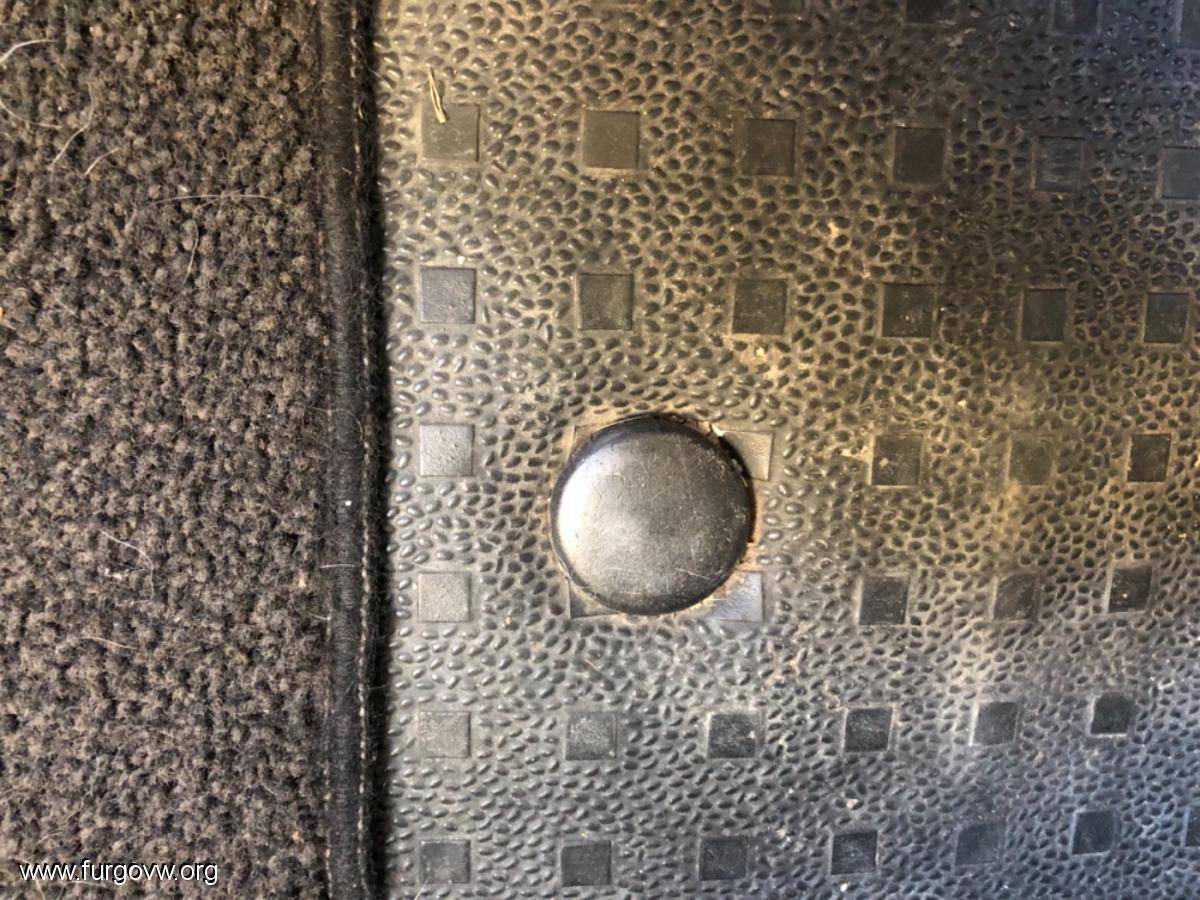

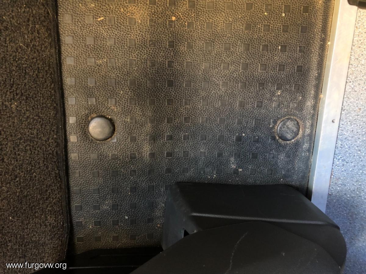

Te miro y te digo pero solo necesitarías dos, mira a ver si te gusta como queda:

Exactamente, perfecto!!
Dices que harían faltan dos, que serían los que quedan entre los dos asientos, porque los que quedan contra la puerta los tapa el asiento, ¿Correcto?
Cita de: Dvilrg en Febrero 15, 2019, 14:02:05 pm
Dvilrg
Correcto!
