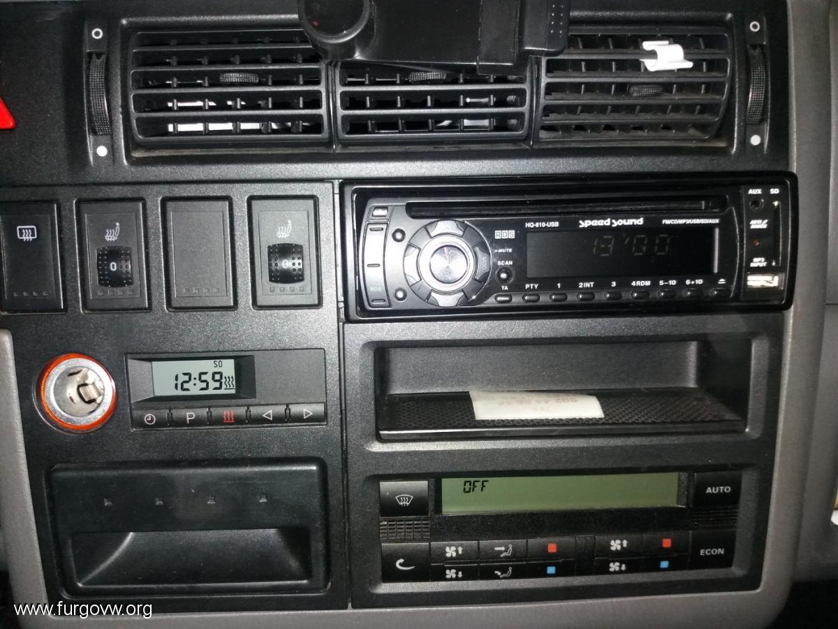

Veo que nadie te ha contestado, lo primero sería saber si la furgo lleva mando de la calefacción, cuando la compraste ¿ no te explicaron nada?, las dos furgonetas que he tenido llevaban calefacción y un mando con programador, te pongo una foto, además en el libro de instrucciones indica como funciona y se programa, en el foro había documentación al respecto.
Si el mando es como el de la foto arranca pulsando el botón con las flechas rojas, tarda un poco, empieza a sonar un ta-tac-tac; si no te enciende tendrás que buscar alguna de las soluciones por el foro, obstrucciones, fusibles, cableado. Suerte y si no al taller.
