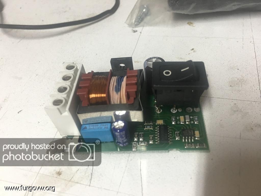

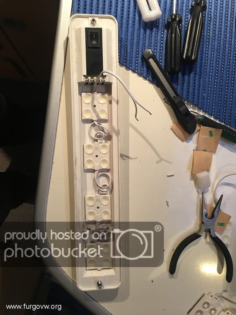

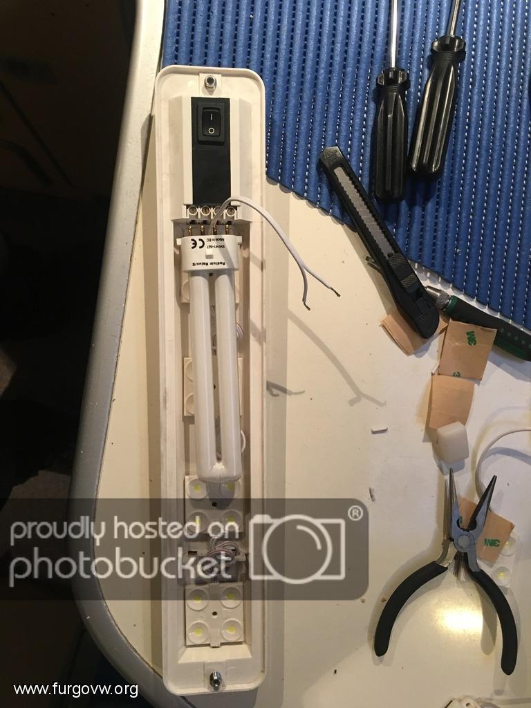

Mi furgo es una James Cook, pero supongo que esta lampara Fluorescente lo llevaran mas Westfalias de la época.

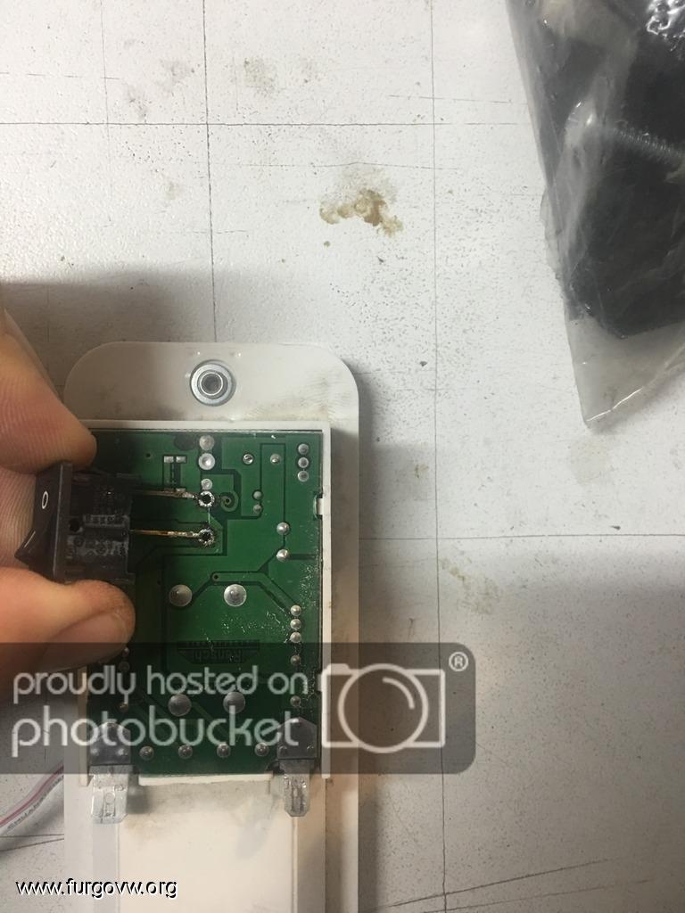

He desmontado el transformador que lleva y conectado al interruptor directamente Leds.
Para desmontar el transformador solo hay que desoldar el interruptor.
El transformador funciona bien, si alguien lo necesita se lo regalo.
