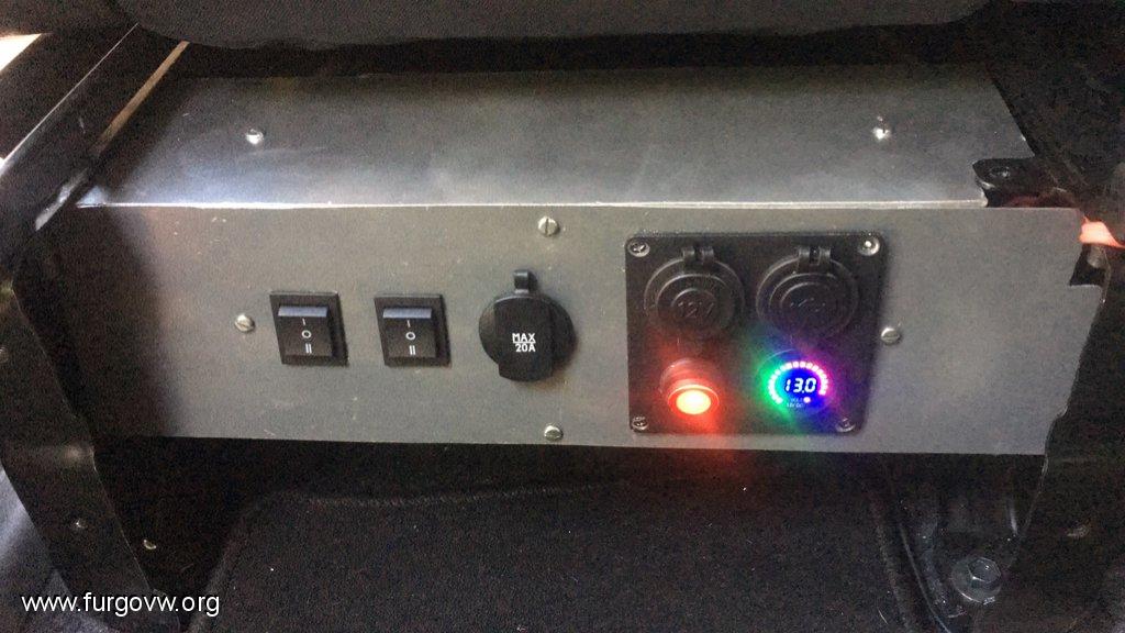

drojo79
Toda la instalacion en el asiento del conductor.
EnriKo
Buenas,
Te ha quedado muy bien, me gusta el panel. ¿Has puesto la batería tumbada o de pie? ¿Cual és?
drojo79
Va tumbada en el asiento del conductor. Es una ultracell de 85ah. Cabe justita justita. Perfecta vamos. Hay q quitar 2 tornillos del asiento para poderlo levantar un pelin y asi poder alojarla y volverlos a poner. Otro extra de seguridad que me da ya que queda justo encajada y no puede moverse del sitio, aun asi le puse una cincha para asegurarme.

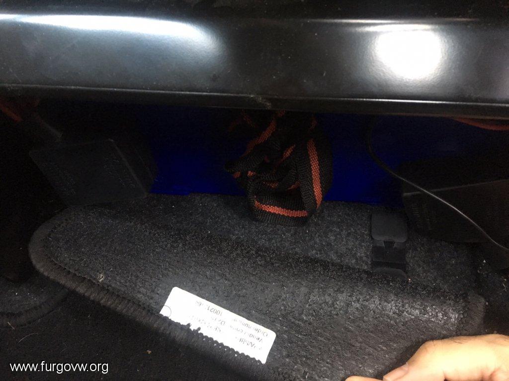

EnriKo
Cita de: salmenar en Enero 28, 2019, 11:22:50 am
Hola Drojo
Estoy pensando en ponerle la segunda batería a mi Evalia y quería preguntarte por donde has pasado los cables, no estoy muy puesto en estos temas y no veo por donde pasar el cable desde "el motor" a la cabina del conductor ...
Podrias pasarme fotos?
A través del pasamuros a la derecha del compartimiento motor:
