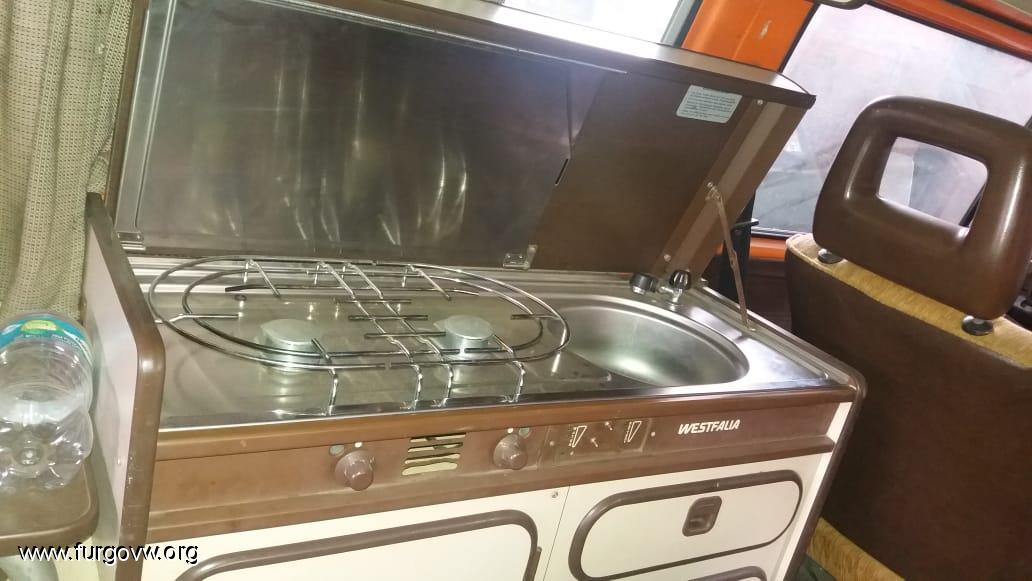

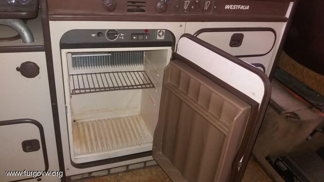

Me encuentro en Ecuador y adquirí una Westfalia Joker del 85, el problema es que es Alemana y tiene todo el sistema de 220v. Acá en Ecuador funcionamos a 110v y se me complican un poco las cosas; es posible cambiar el sistema a 110v para usar la nevera y tomacorrientes?
Por otro lado, es complicado encontrar propano, el butano es abundante acá y queria saber la posibilidad si se puede utilizar la cocina / nevera con butano.
Les adjunto unas fotos, Gracias!! :roll:

Mira a ver si encuentras un transformador de 220 a 110 V
Y lo del butano lo puedes usar igual,por que ahí no hará mucho frío que es el problema del buanno a bajas temperaturas.

Puedes usar butano perfectamente, tendrás una llama un poco más grande y nada más. Si tienes una llave de regulación por algún sitio, ciérrala un pelín.

Los elementos de la auto/furgón están preparados para los dos gases.
En cuanto al tema eléctrico,como te han dicho, puedes poner un trasformador.
Yo preguntaría a un electricista si es más conveniente ponerlo antes del magnetotérmico (a la entrada digamos)  o si el magnetotérmico puede valer para 110v y entonces poner un trasformador (mas pequeño) delante de los electrodomesticos de 220v (frigo) y usar la instalación a 110v
