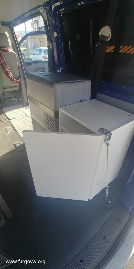

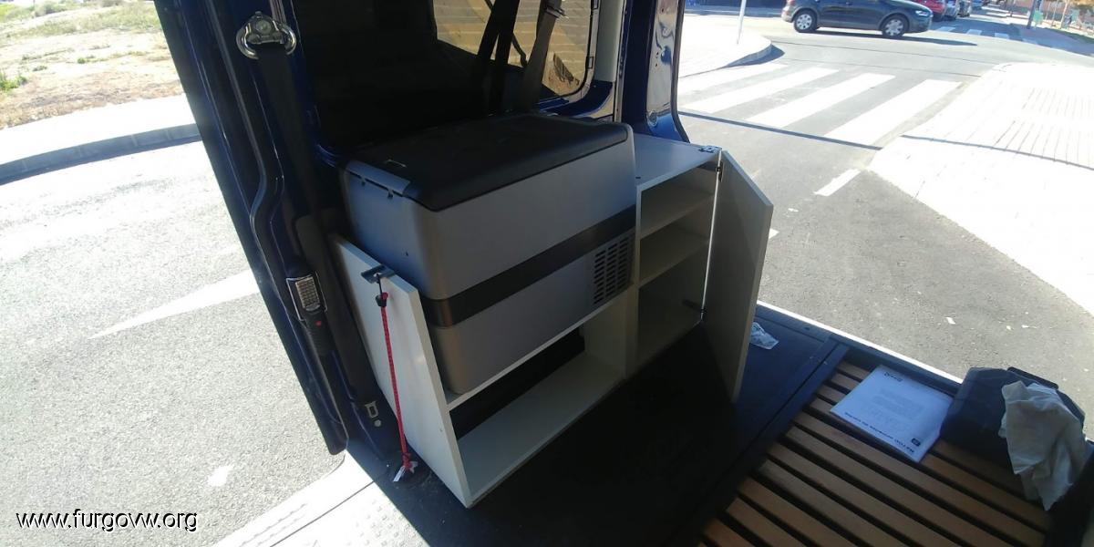

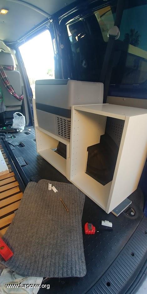

Buenas a todos os presento el mueble lateral para llevar la nevera.
Son 2 muebles de ikea de cocina de 60cm cada uno.
Las piezas que trae para colgar en la pared las utilice para colocar las sujeciones a los anclajes, he cambiado los pulpos por 2 cables de acero con un tensor.
Natureta
la verdad es que queda fenomenal, sencillo pero muy bien aprovechado!
Una duda: como sujetas la nevera al mueble?
Wisp3r
Detrás de la nevera hay una madera, le he puesto 2 cintas y lo he enganchado con un pulpo. Mañana si puedo te hago una foto que lo veas
