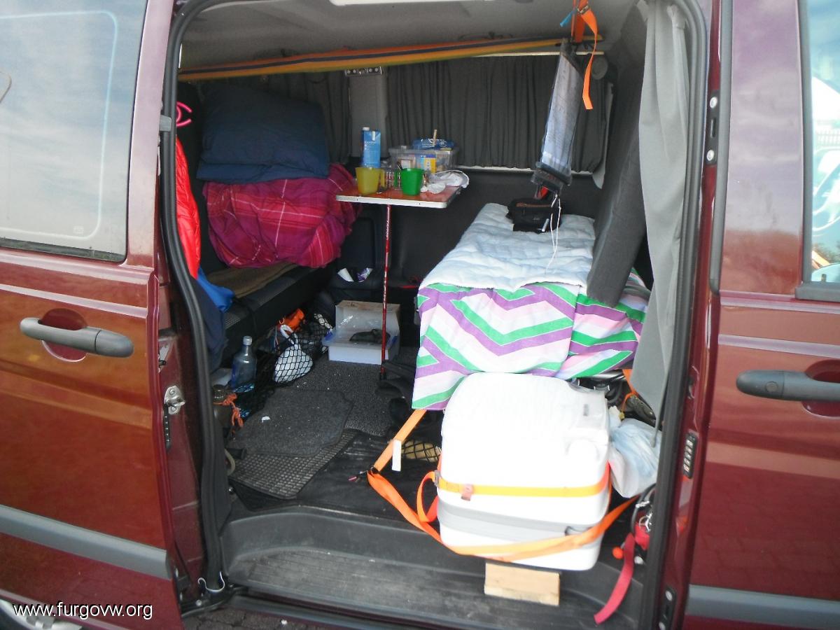

A ver si os da una idea como lo llevo yo después de darle muchas vueltas.
Tercera fila de asientos montada (no se abate el respaldo). Con un somier plegable en dos trozos de 63 cm y unidos con bisagras y cuatro patas hago una especie de banco y encima van los colchones (tres de 63 cm). La parte plegada lleva dos patas también plegables y al desplegarlo encaja con el asiento trasero y ya está la cama. Plegado va anclado con cinchas al suelo y detrás de los asientos delanteros.
El primero lo hice yo cortando un somier de 135 cm pero me gusta mas el que llevo ahora de encargo de 120 cm de ancho (el espacio que gano hasta la puerta me deja poner el potty (viajando lo llevo debajo del somier cogido con una cincha al asiento delantero.
Bueno os dejo la única foto que tengo para haceros una idea de lo que he intentado explicar. Mirar mi galería que hay alguna foto que se ve algo más. Ahhh, ya se ve que uno de los colchones lo uso de respaldo (si no lo entendéis puedo intentar hacer fotos del montaje).
