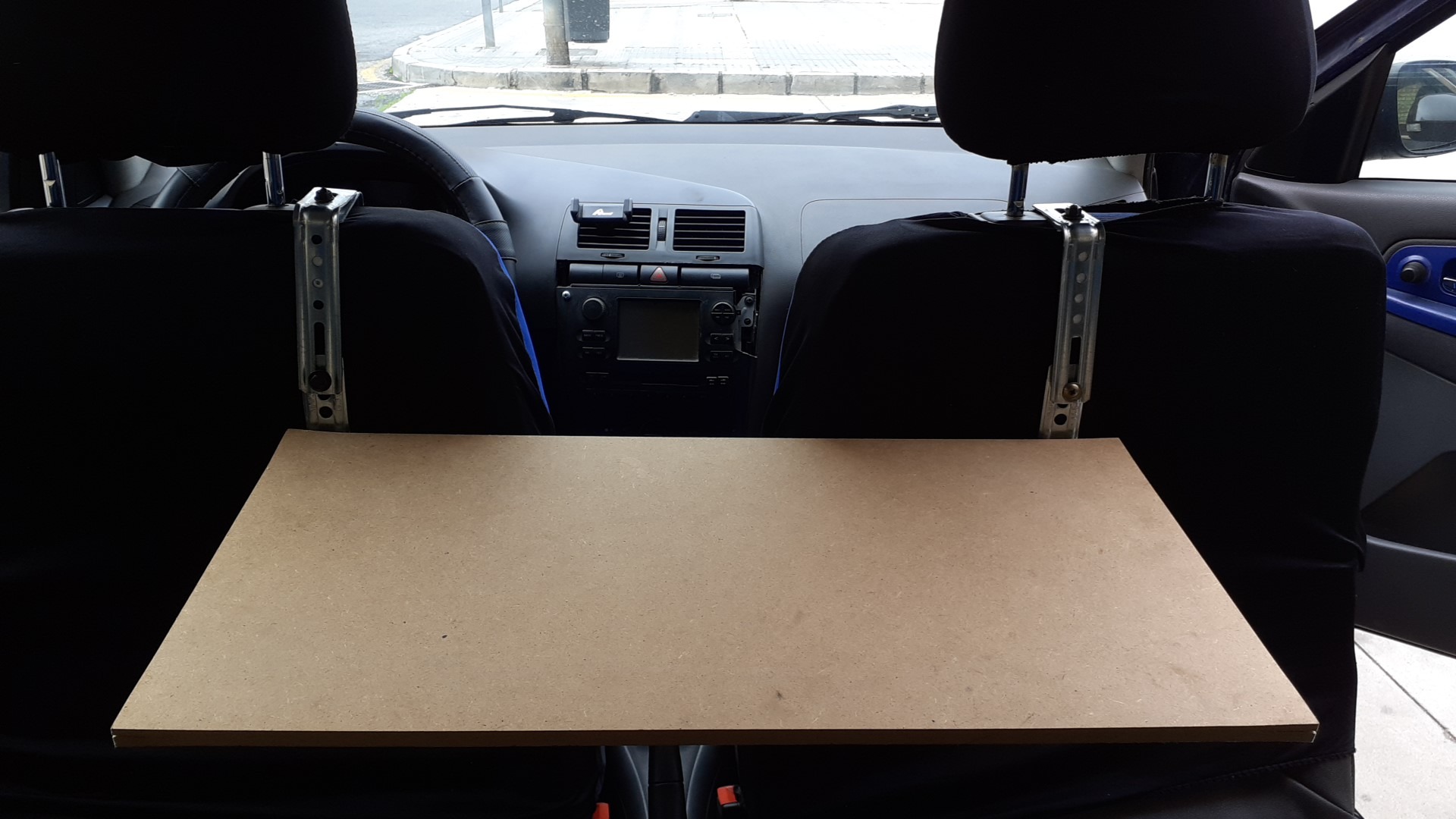

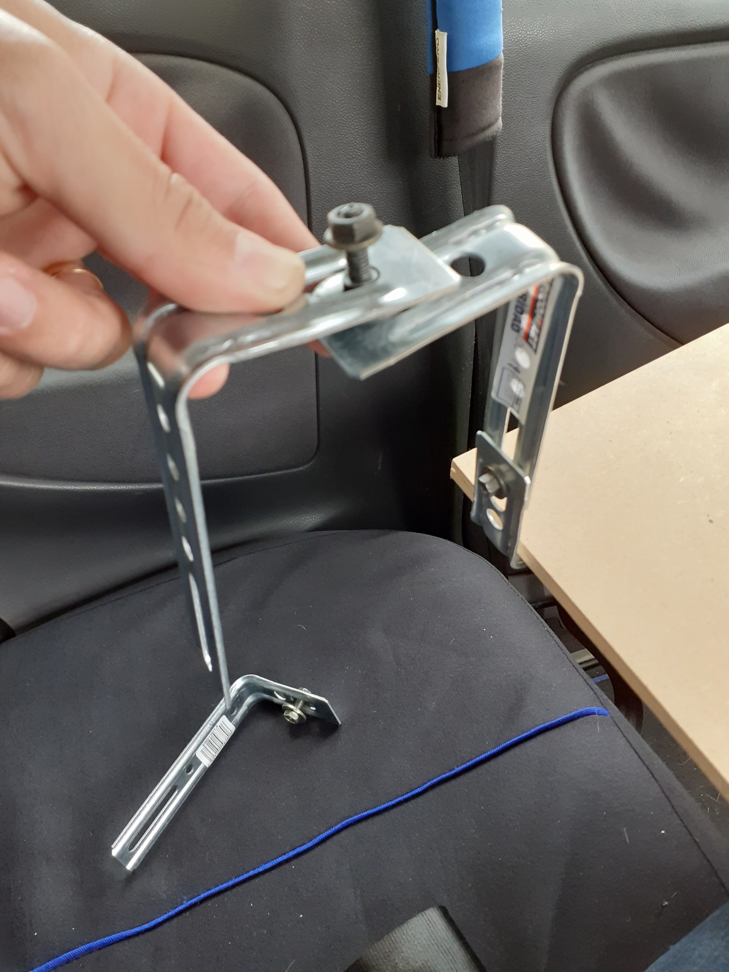

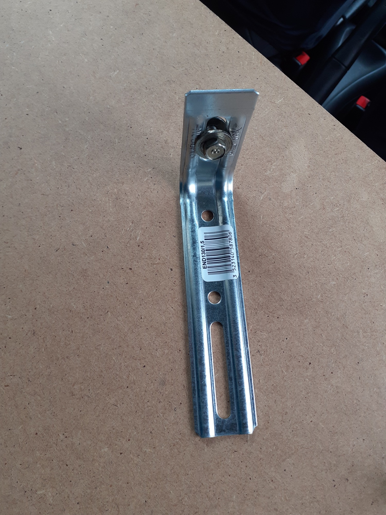

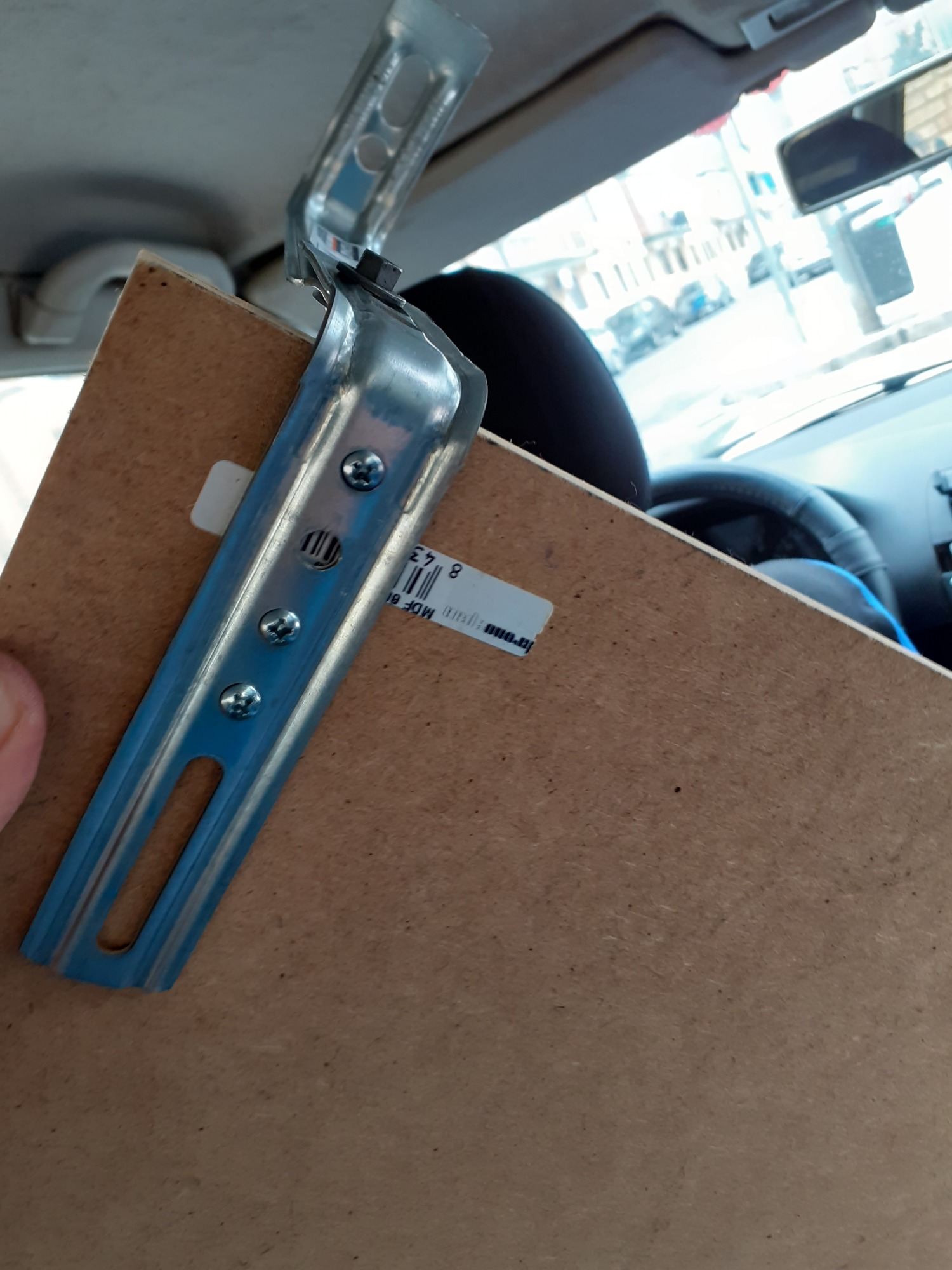

Buenas, voy a dejar las fotillos por si a alguien alguna vez le vienen bien. Al final tras muchas vueltas de diferentes ideas, opté por una tabla de 60x30, suficiente para dos platos y dos vasos, unida a los sillones con escuadras metálicas (creo que se llaman así, sino corregidme por favor). La verdad que la he usado esta tarde que fuimos de pesca y funciona a la perfección. Le añadiré en las puntas una cuerda para añadir estabilidad, pero la verdad que cumple la función.

Cita de: deportistapoki en Febrero 10, 2021, 20:22:38 pmBuenas, voy a dejar las fotillos por si a alguien alguna vez le vienen bien. Al final tras muchas vueltas de diferentes ideas, opté por una tabla de 60x30, suficiente para dos platos y dos vasos, unida a los sillones con escuadras metálicas (creo que se llaman así, sino corregidme por favor). La verdad que la he usado esta tarde que fuimos de pesca y funciona a la perfección. Le añadiré en las puntas una cuerda para añadir estabilidad, pero la verdad que cumple la función.
La verdad que al final lo has resuelto muy bien! Yo andaba buscando una idea similar y creo que ahora ya sé por donde tirar. Gracias a los que habéis aportado, también me habéis salvado a mí! :)
