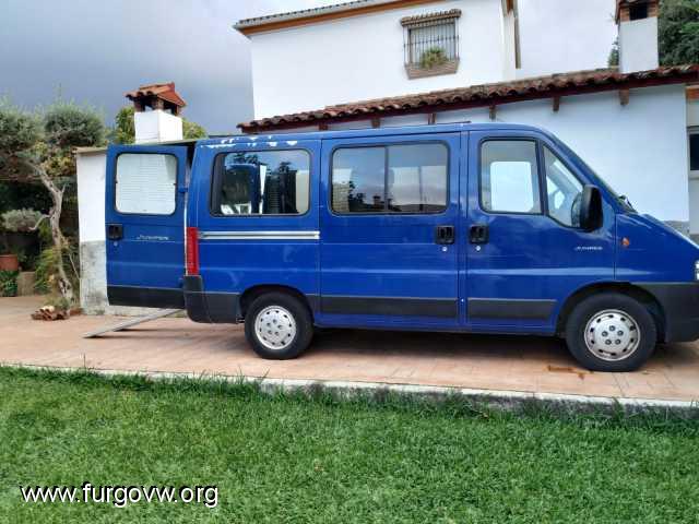

albertodh
pitutobarra
Siendo 3 en la familia era una burra perfecta, pero al ampliar la familia hemos cogido una burra grande. .panico .panico
mi furgo: Peugeot Expert L2 año 2010  https://www.furgovw.org/index.php?topic=340784.0
nuevo proyecto:  Citroen Jumper L3H3 https://www.furgovw.org/index.php?topic=352390.0
albertodh
Cita de: pitutobarra en Octubre 23, 2018, 21:01:06 pm
burra grande ande o no ande jajaja .malabares
