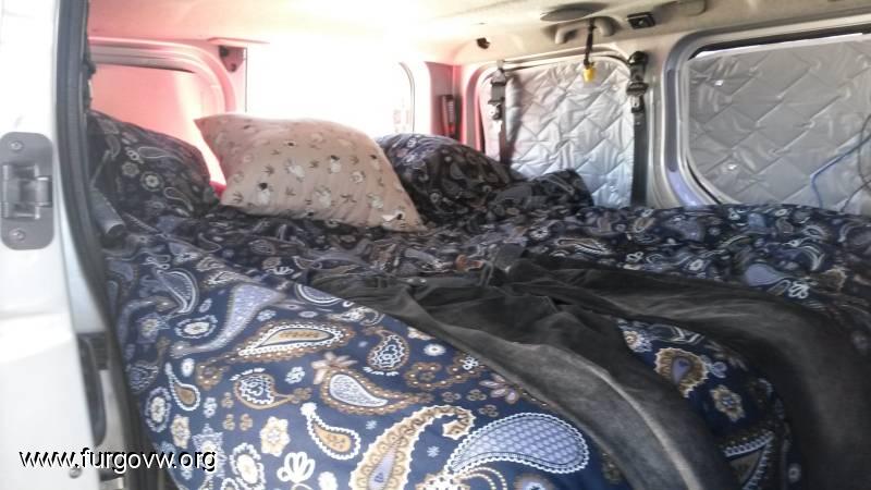

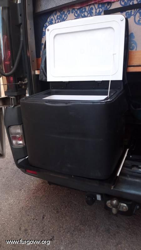

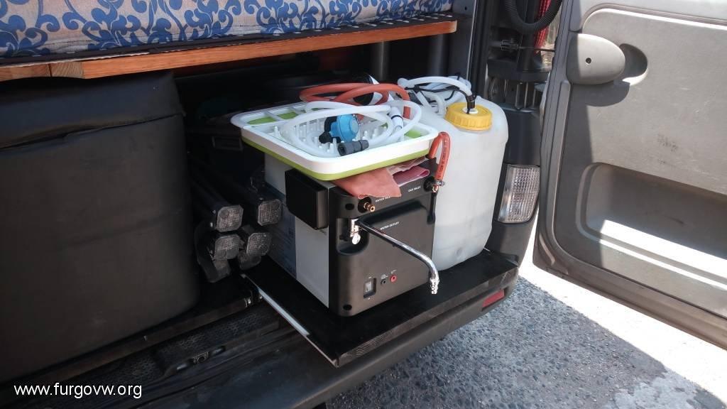

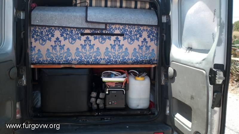

vivarum
Hola nosotros tenemos una vivaro y esta montada así
Enviado desde mi U PULSE mediante Tapatalk
