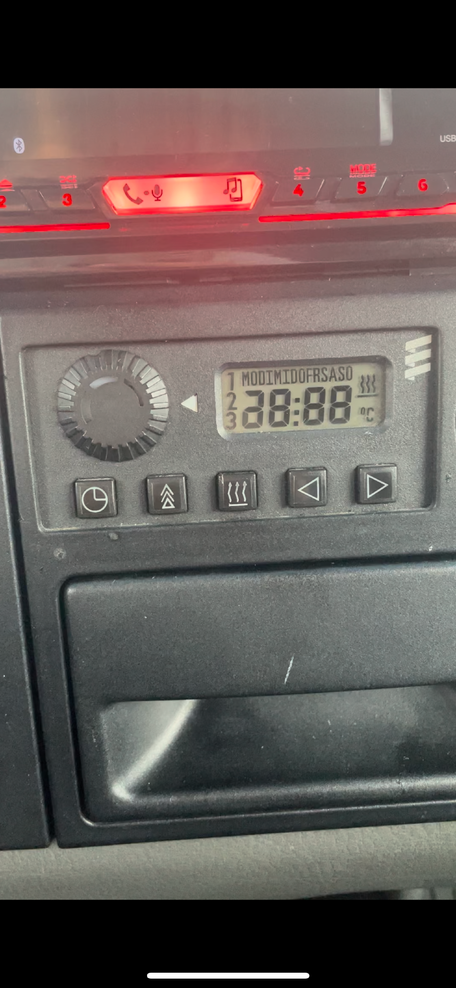

Buenas me acabo de comprar una t4 2.5 102cv del 96 y viene con calefacción estacionaria creo que es marca Eberspacher, el cuadro tiene 5 botones abajo, una ruleta arriba a la izquierda y una pantalla arriba a la derecha, la cosa es que no para de parpadear y no arranca ni enciende, ni apaga ni nada, si le das al botón del reloj, de ponen todos los números en 0 y parpadea con esos números y nada más, ¿Que puedo hacer? si alguien puede ayudarme se lo agradezco, gracias!!

Pon alguna foto del mando.  Tutorial de la galeria de fotos de furgovw
El parpadeo puede que corresponda con el código de error. Mira a ver si tiene algún patrón (número de parpadeos y pausas).

Perdona que soy nuevo y no encontré el subgrupo, parpadea con eso que sale en la pantalla y si le doy al timer sale en 0 y parpadea así, nose si es que sale error o que es. Probaré con lo de la batería, gracias!
