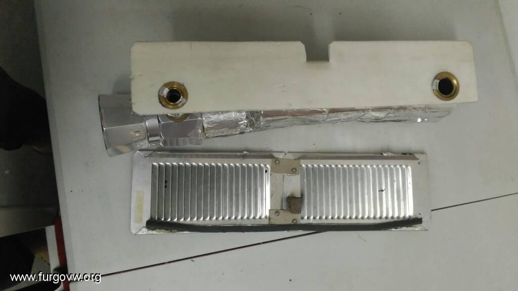

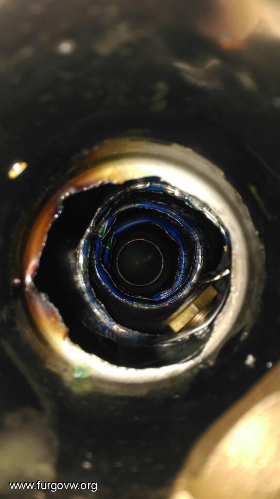

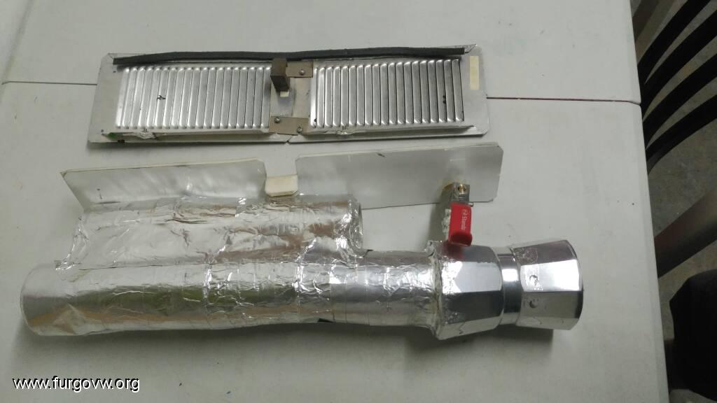

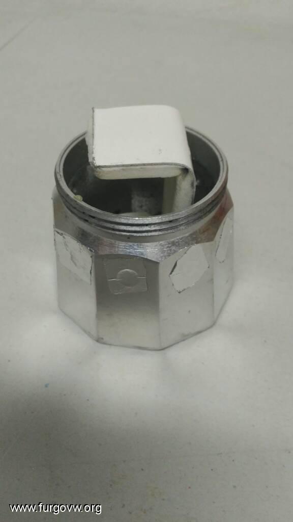

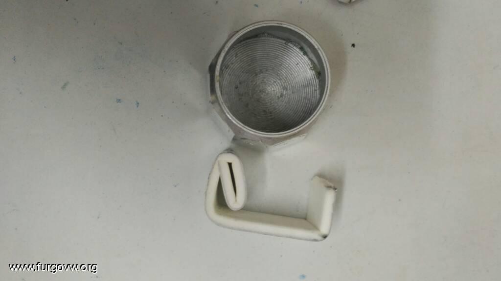

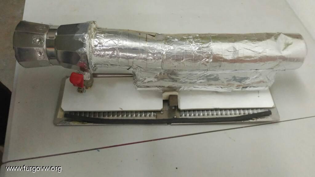

Enero 05, 2018, 22:05:07 pm #2 Ultima modificación: Enero 05, 2018, 22:13:25 pm por Meyerr
Buenas,
Hoy he desmontado media furgo.
He comprobado que los tubos no están obstruidos, y por tanto llega gas a la calefacción. En la calefacción en sí, no he podido hacer mucho más abrirla, contemplarla, y limpiarla con el compresor, pero no creo que el problema esté ahí.
