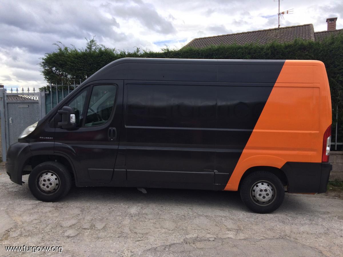

Hola a todos,
Hace un par de meses empezamos un proyecto de furgo. La idea es algún día emprender un viaje largo de muchos meses, quizás años, pero mientras llega ese momento vamos haciendo viajes más cercanos.
Vamos al lío ....
Compramos una Boxer L2H2 con 190.000 km del año 2007. Estaba en buen estado aunque ya llevaba su vida como furgón.

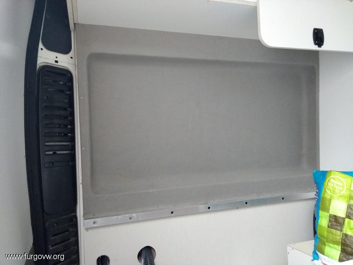

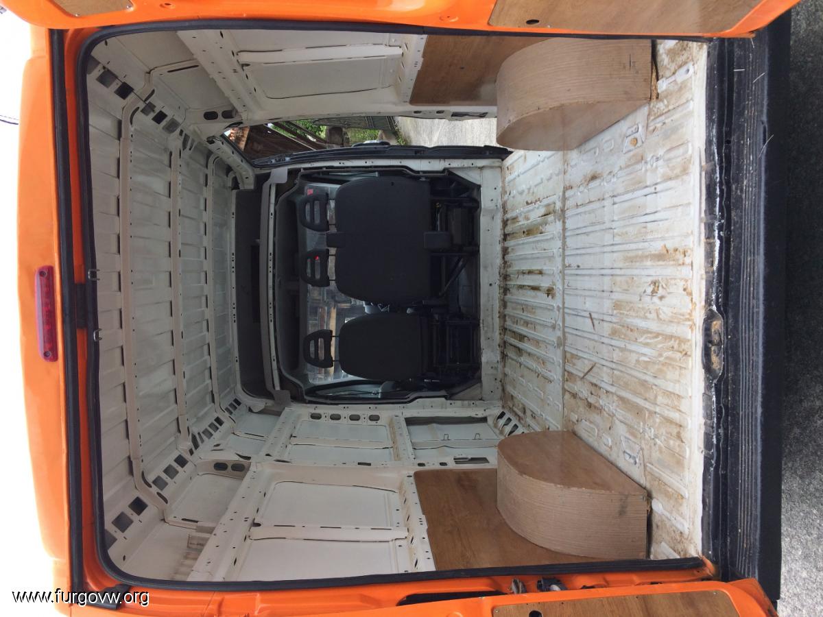

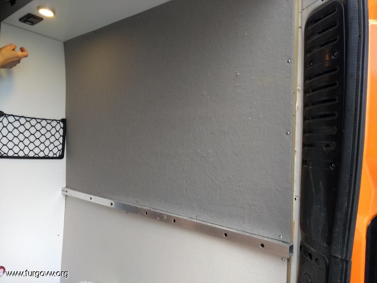

La cama, como veis en la foto anterior presentada, está a lo ancho, no somos muy altos pero hay que apurar el espacio para los pies y no perder ni un centímetro.
La solución que aplicamos para hacer esto fue con una pieza de fibra de vídrio que hicimos de forma artesanal y que forramos con fieltro y que ahora presenta estos acabados. Lo malo fue que solo lo hicimos para los pies, después de dormir una noche en la furgo y ver que se quedaba muy escaso, el cabecero ya era mucha obra. Los que vayáis a hacer algo así, estaría mejor que hicierais lo mismo tanto en el cabecero como en los pies para ganar lo más posible, se ganan 7-8 cm a cada lado en un sitio que de verdad merece la pena.
Así quedaron los pies de la cama una vez forrada la pieza:
Así quedó el cabecero:

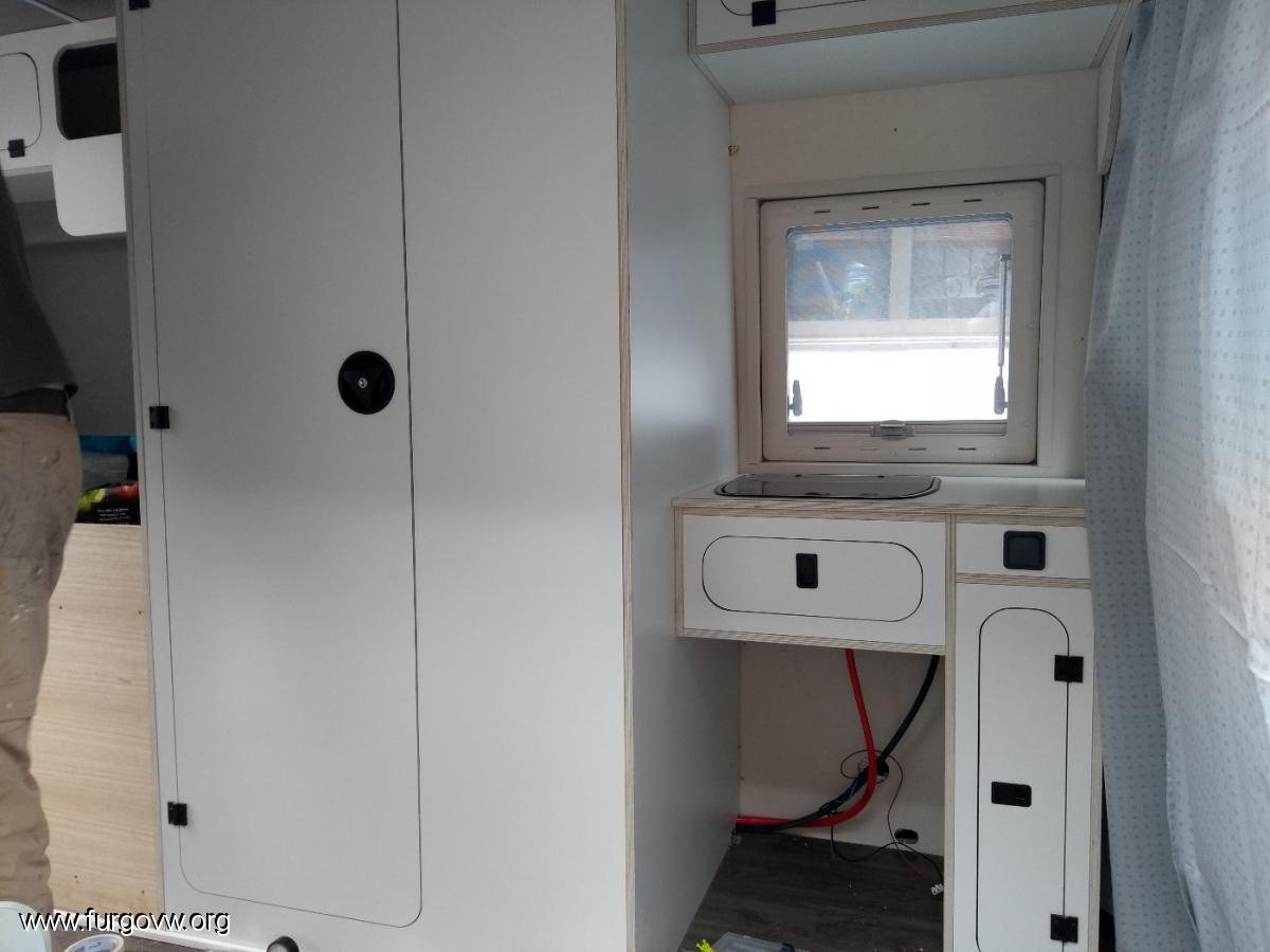

Al meollo, esta es la minicocina con el fregadero, como os dije no lleva cocina. Al lado se ve el hueco del megabaño.

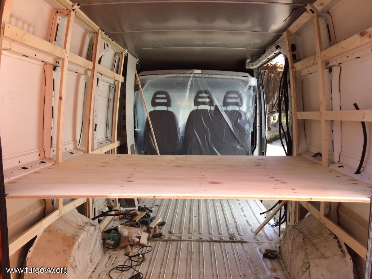

Otro de los temas a valorar es la altura de la cama. En nuestro caso, somos dos y la furgo L2H2, a priori, nos sobra espacio. La cama se apoya sobre los largueros del chasis  que están encima del paso de rueda y es bastante alta. Esto tiene dos problemas, hay que poner un escalón y cuando estás en la cama puedes darte con el armario que está sobre la cabeza. Eso sí, el espacio de maletero es enorme.

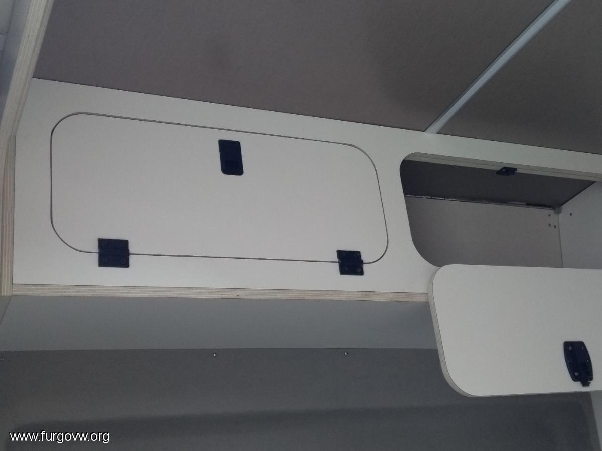

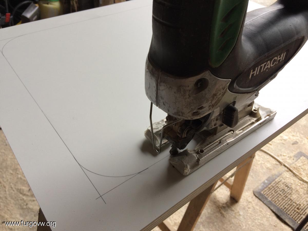

Para cortar los tableros en el caso de que no tengas una fresadora, se puede hacer con una sierra de calar con hojas especiales para este material. Una buena forma de hacerlo es empezar el corte detrás de las bisagras. Para hacer este trabajo hay que tener experiencia y pensarlo dos veces porque los tableros son caros. No queda como los cortes hechos por control numérico pero se puede conseguir un buen acabado. Si alguien tiene algún contacto que haga trabajos CNC por favor que lo comparta porque seguramente merezca la pena por ahorro de tiempo y calidad del acabado.
Os paso un par de fotos del proceso:
Es importante plantear las bisagras antes del corte.

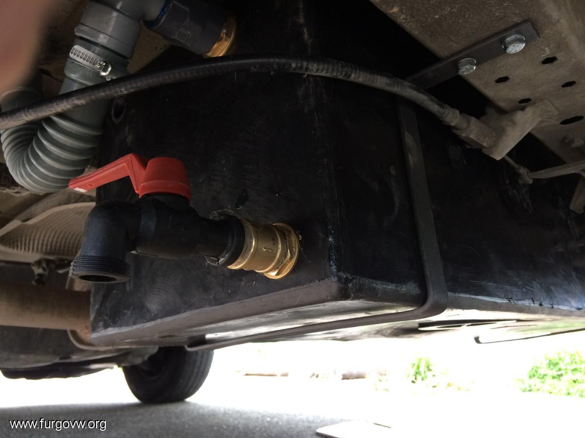

Otro tema, el deposito de aguas grises para la Boxer L2H2 habitualmente se pone el específico de la Ducato. Nosotros pusimos uno que venden los de Tinkervan porque las medidas encajan en los pilares de los bajos de la furgo y no ocupa tanto. El depósito de 81 litros se vende para Sprinter y mide 1000x300x270 pero encaja en los bajos de la Boxer L2H2 a partir del 2006.
Os esta quedando muy bien, coincido en q es vital aprobechar los huecos laterales hasta apurar todos los centimetros a lo ancho para tener una buena cama, asi lo tengo yo pero con acabados bastante mas precarios, podriais poner fotos del proceso de hacer esas planchas con fibra de vidrio?

hay que tener un par de narices para aventurarse a mecanizar/cortar ese material con una caladora, si señor.. ;D .. me quedo por aquí

Pues yo he hecho una camperizacion a medida con ese material y cortado completamente a caladora, no pongo imagenes por que no se como se ponen, hace mucho que no entro al foro y ya ni me acuerdo como se ponen imagenes
