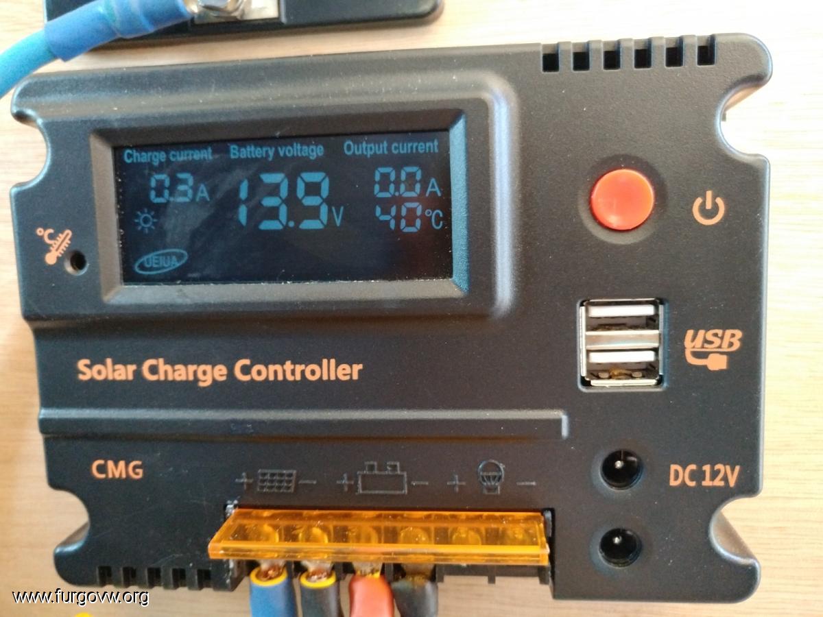

Hola,
Acabo de instalar el regulador e inmediatamente se ha puesto a cargar la batería  .palmas
Tengo 2 placas de 100W cada una monocristalinas flexibles.
Medido con el polímetro están entrando unos 21 voltios desde las placas al regulador y mi duda es que el "Charge current" (corriente de carga) está siempre entre 0'2 y 0'5 A lo cual no se si es mucho, poco o lo normal. Hablamos de Alicante a pleno sol. Como lo acabo de instalar y es el primer regulador que veo en mi vida funcionando no se si esto está bien o hay algún fallo en la instalación (así de primeras me había parecido poco, pensaba que bajaban 10 A por cada placa y por eso hay un fusible de 20A, pero quizás el regulador está marcando otra cosa... ¿Alguien con ese regulador o otro similar que me pueda sacar de dudas?

a una bateria completamente cargada no se le puede meter mas amperios, descarga conectando consumibles ya veras como sube ese dato

Ah, vale, que depende de la batería! Eso no lo sabía...  .ereselmejor
Estoy usando una batería de moto vieja y bastante chunga para probar la instalación mientras espero que llegue la 'gorda'. Es probable entonces que sea la bateria la que no admite mucho mas que eso.. esperaremos a ver qué dato da la batería definitiva.

Claro! es como llenar un bidón con un camion de bomberos

Permitidme una pregunta ya que veo la foto.
En los bornes 5 y 6 que es el + y -  de la bombilla,se conectaria toda la instalación de la furgoneta?
O agí solo se conectarian cosas de poco consumo, o no se conecta nada?
Gracias.

La mayoría ahí no conectamos nada.Todos los consumibles conectalos directos a la batería con sus correspondientes fusibles.
