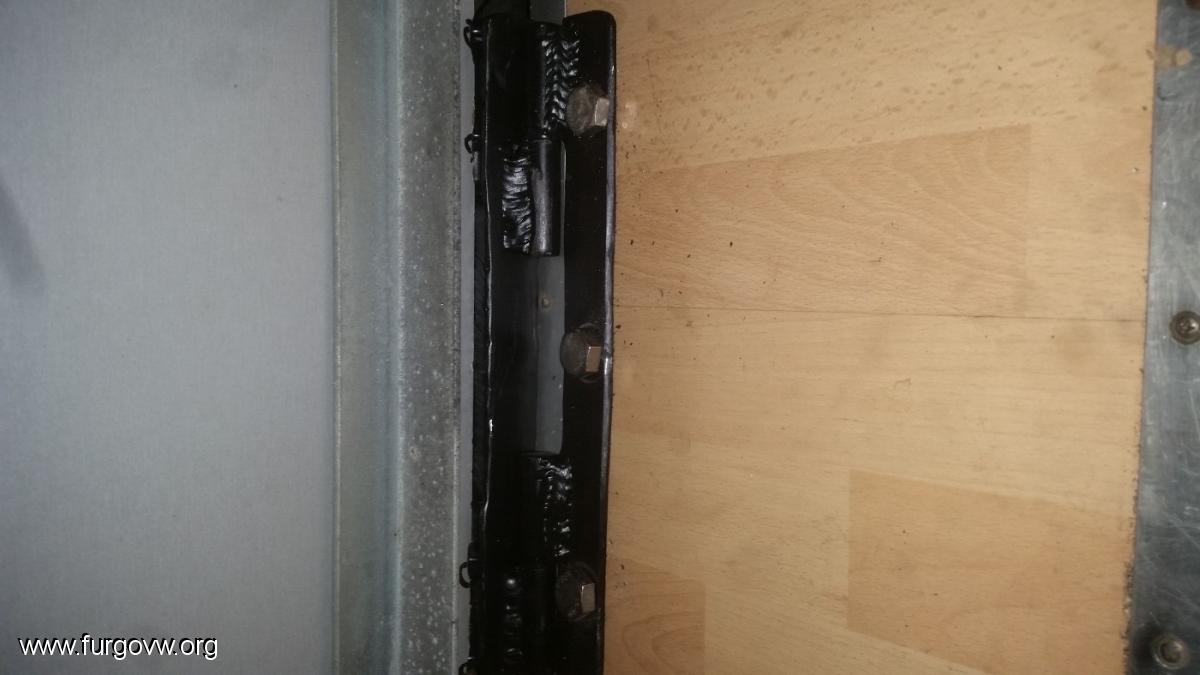

Vete a la ford y pide un soporte de isofix del un ford focus  , vale 20pico euros y luego lo adaptas. Yo lo compre y se lo puse a la t3 acompañando con el Cinturon de dos puntos.

muchas gracias por esas fotos! ya había leído algo de esos soportes de ford, a ver si me pillo unos e investigo como adaptarlos a una banqueta cama... Gracias!!
