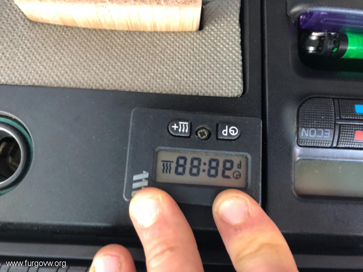

Muy buenas a todos! Soy nuevo por aqui y hace poco que compre una multivan T4, tengo algunas dudas al respecto, una es sobre  la calefaccion estacionaria, yo creo que no esta conectada pero mi mecanico dice que es una calefaccion normal y no estacionaria, seguro que ustedes si que sabeis si lleva o no y estas son todas mis dudas hasta el momento:
- la multivan t4 del año 96 viene con calefaccion estacionaria?
- de ser así donde se conecta o como funciona?
- el boton que tiene debajo del asiento del conductor ( conectado a la segunda bateria) que funcion tiene y como si esta on o off?
Subo algunas fotos de la pantalla y cables.
Gracias de antemano y un saludo furgoneteros!

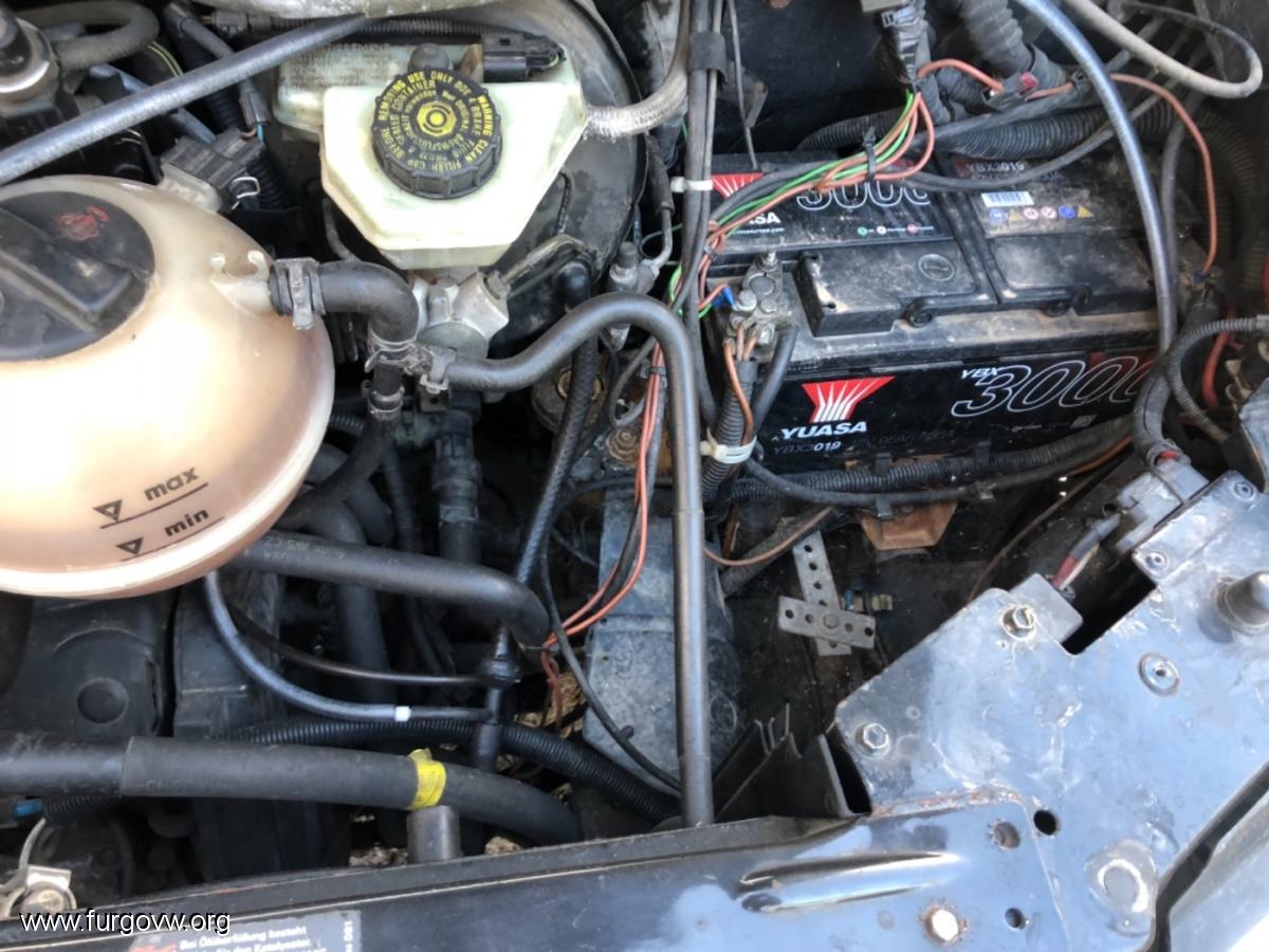

El tema esque no se si lleva bomba en el motor y de llevar no sabria donde....esta trae programador pero este siempre aparece parpadeando y en la pantalla sale 8888 ( como si no estuviese programada), las fotos me gustaria subirlas pero al hacer esto con el movil no se como le doy a subir imagen y me sale un texto  :roll: ??? , lo de la bateria debajo del asiento es otra cuestion si, encuanto averigue cmo subir fotos os enseño, y muchas gracias por tu respuesta, saludos

Si eso es el programador , si parpadea , es que te pide ponerlo en hora como un reloj digital normal. El símbolo como de calor como varias eses , es el indicativo de funcionamiento , y sale en la tecla de la derecha . Al pulsarlo debería encender. Y la calefacción debe estar donde todas , por la zona debajo de la bomba de freno e izquierda de la batería . Pero lo mejor e que mires en el guardabarros delantero del lado del conductor , debería tener por ahí el tubo de escape con su silencioso, por donde debe echar los gases si funciona.

Eso que llevas es el precalentador de motor y habitaculo "hidronic"que se monta muchisimo en coches alemanes para las temperaturas que alli tienen,tiene una caldera que calienta el liquido refrigerante.el tuyo parece que le montaron el kit de calefaccion.mi consejo es........ si funciona perfecto ,sino mejor olvidarse de el y montar una calefaccion autonoma "sale casi mas barato que arreglar el hidronic"
