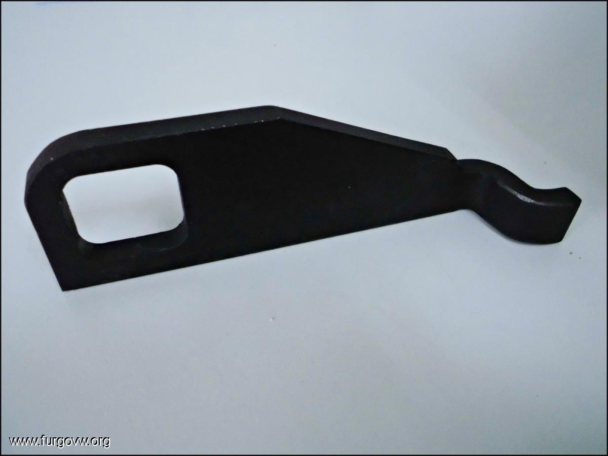

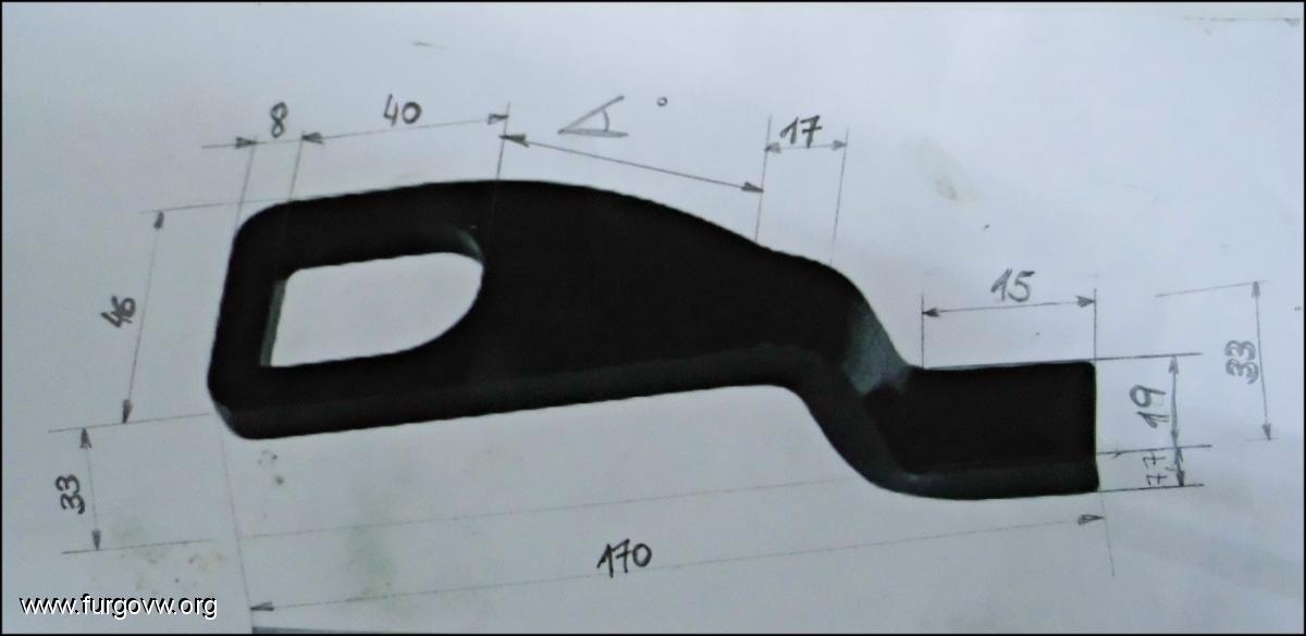

A continuación os adjunto las medidas de mi Airlock casero de hierro para una Opel Vivaro ( R. Traffic y N. Primastar) de portón trasero. Después de indagar por el foro vi varios modelos y me decante por este que como el original que venden. No hay como tener grandes compañeros como  I.Baquedano que ha sido el artista.
Espero que a alguien le sirva de algo.
