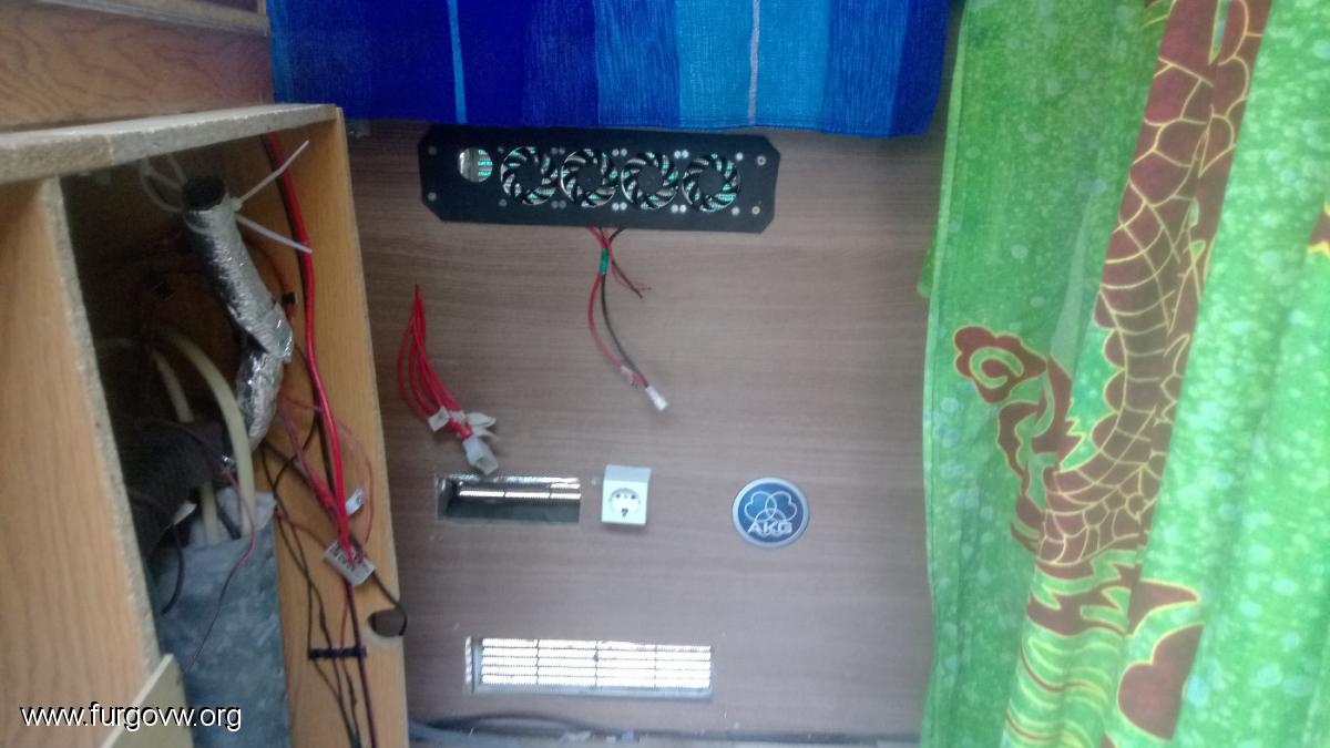

Tengo que sacar tres positivos de la batería secundaria para un pequeño brico de unos consumibles
Se pueden unir esos tres cables positivos con un mismo faston de ojal para conectarlos a la bateria o debería usar un faston para cada cable y después conectar los tres al tornillo

Puedes usar un mismo faston para los tres, siempre que tengan las dimensiones adecuadas para la intensidad que vas a trabajar, al final es lo mismo que sacar de un solo faston un cable de 16mm y luego empalmar a este cable los otros tres.

Aparte de prensarlo, estañalo y ponle termoretractil para evitar que se suelte alguno de los 3 cables.
