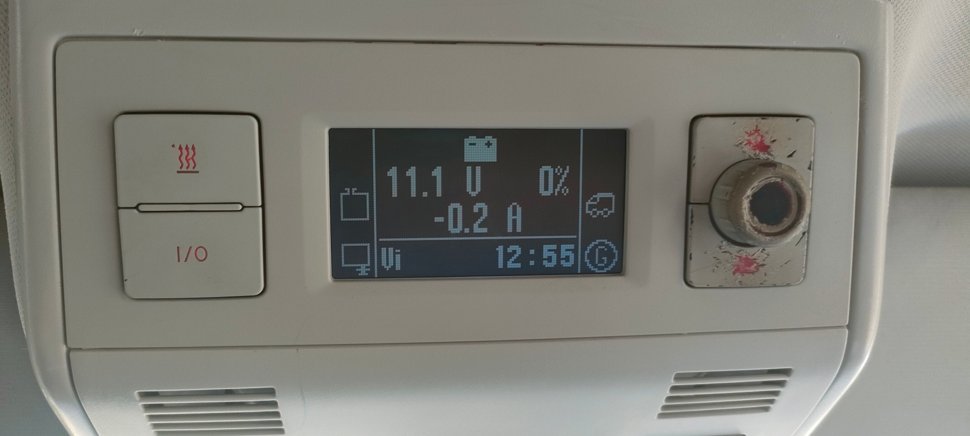

Hola! A ver si nos podéis echar una manilla🙏
Tenemos una California confortline del 2010 y ha llegado el momento de cambiarle las baterías secundarias.
Les hicimos un diagnóstico en el taller y nos dijeron sólo una de las baterías secundarias (la que está en la parte del maletero) estaba k.o., la del asiento del conductor estaba bien, y la propia del vehículo tb había que cambiarla.
El caso es que después de 2 semanas con las baterías cambiadas, hemos ido a salir con la furgo, y nos hemos encontrado q en la centralita nos marcaba la batería al 0% 🤦🏻‍♀️
Hemos vuelto al taller y efectivamente nos ha dicho q la batería q nos cambiaron de la zona camper,se había descargado.
Se os ocurre q puede ser lo q está pasando? La nevera está SIEMPRE apagada (solo la encendemos cuando salimos de ruta), y hemos comprobado y están todas las luces interiores apagadas...
Os dejamos foto de la centralita donde se ve el estado de la batería.En el momento de la foto la furgo está parada,sin nada conectado y desenchufada.
Mil gracias de antemano!!!

Cita de: caleños en Junio 30, 2023, 12:52:43 pmHola! A ver si nos podéis echar una manilla🙏
Parece que lo lógico es volver al taller y que revisen si tienes algún consumo "residual" o la batería ha salido mala (es raro pero puede ocurrir). Deberían de cargarla y comprobar.

Buenas! Gracias Esscapar por tu respuesta!
Finalmente conseguimos dar con el problema...parece ser q la lamparita del techo elevable se había quedado encendida, y durante 2 semanas estuvo agotando la nueva batería sin que nadie se diera cuenta. Tuvimos q volver a cambiar una de las baterias secundarias y asegurarnos de que en la centralita no aparece el mínimo gasto cuando la dejamos aparcada.
Así que lo dicho, muchas gracias y....CUIDADO CON NO DEJAROS LA LAMPARITA ENCENDIDA!!
