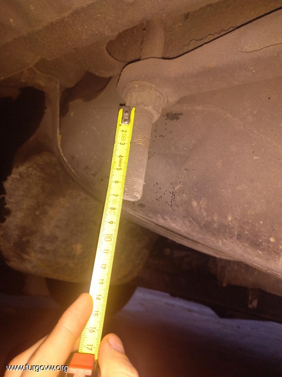

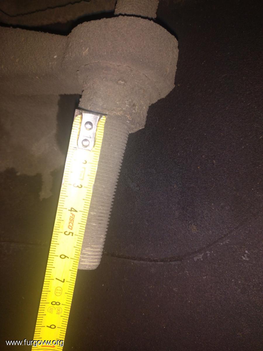

En las ruedas delanteras como puedo saber cuanto puedo apretar las barras de torsion para que no sea peligroso, quiero subir unos 20 mm, igual que atras, para que quede equilibrado.
Esto es lo que he medido yo que tengo ahora, 65 mm en el lado del conductor y 70mm en el del copiloto. Si quiero subir la furgoneta 2 cm tengo que subir 2 cm la tuerca o la relacion no va asi?
Copi
Piloto
carlangas
No, no. La relación no va asi.
Lo ideal es que cojas el metro y midas en un punto concreto lo mas cerca del centro de rueda. Si tienes que levantar la furgo con el gato para tensar barras, es mejor que la muevas antes de medir para asegurar que vuelve a la posición de marcha. Y si, es mejor alinear de nuevo despues de subirla.

Cita de: carlangas en Diciembre 17, 2018, 19:56:07 pm
Carles.
Pues que putada lo de alinear, porque acabo de montar neumáticos con paralelo, y ya me jode tener que volver a pagar otro paralelo. Pero bueno seria solo de las ruedas delanteras no? aunque le meta el suplemento a las traseras esas no hace falta?
