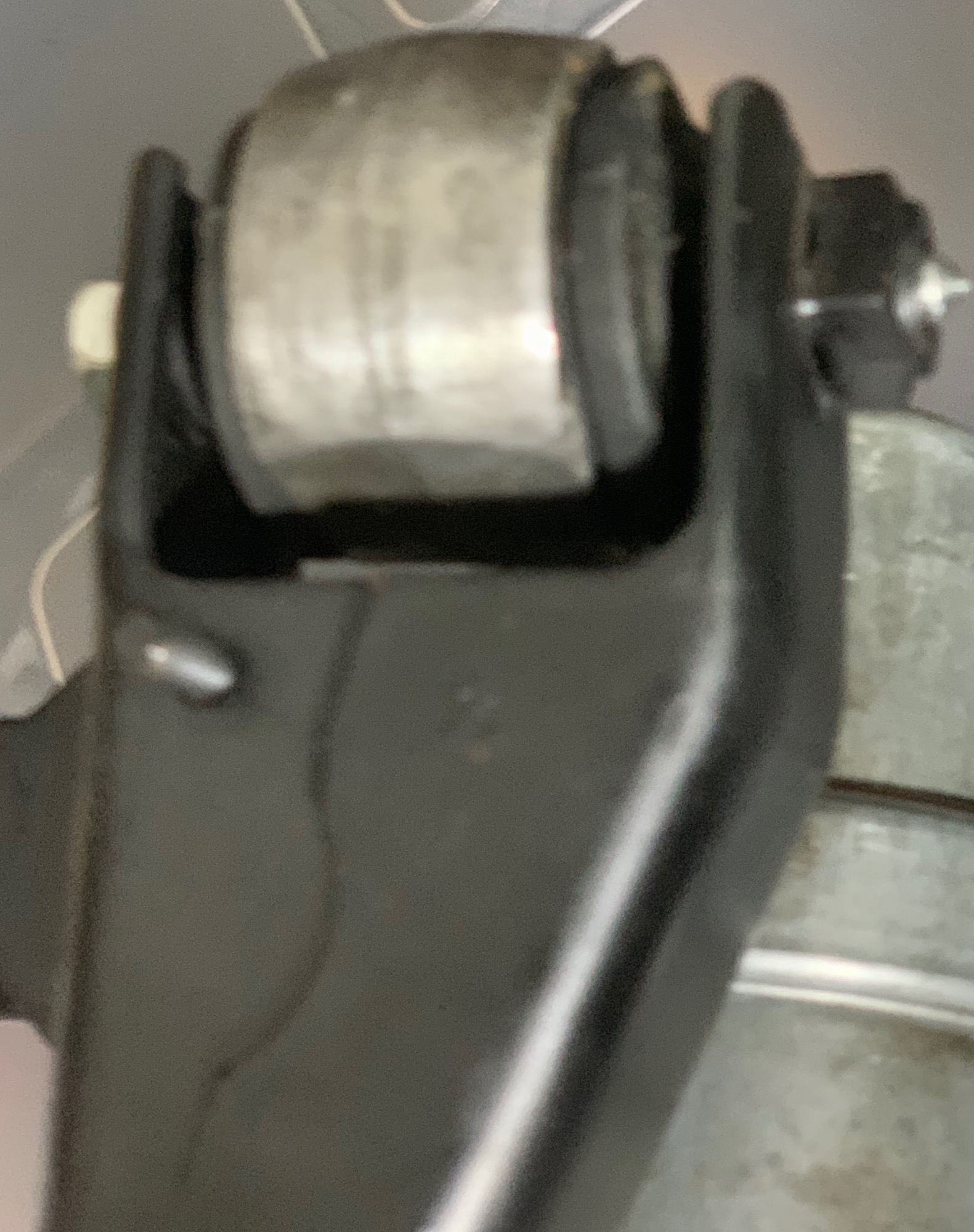

Tengo este soporte en mal estado.
Encontraste el recambio finalmente?

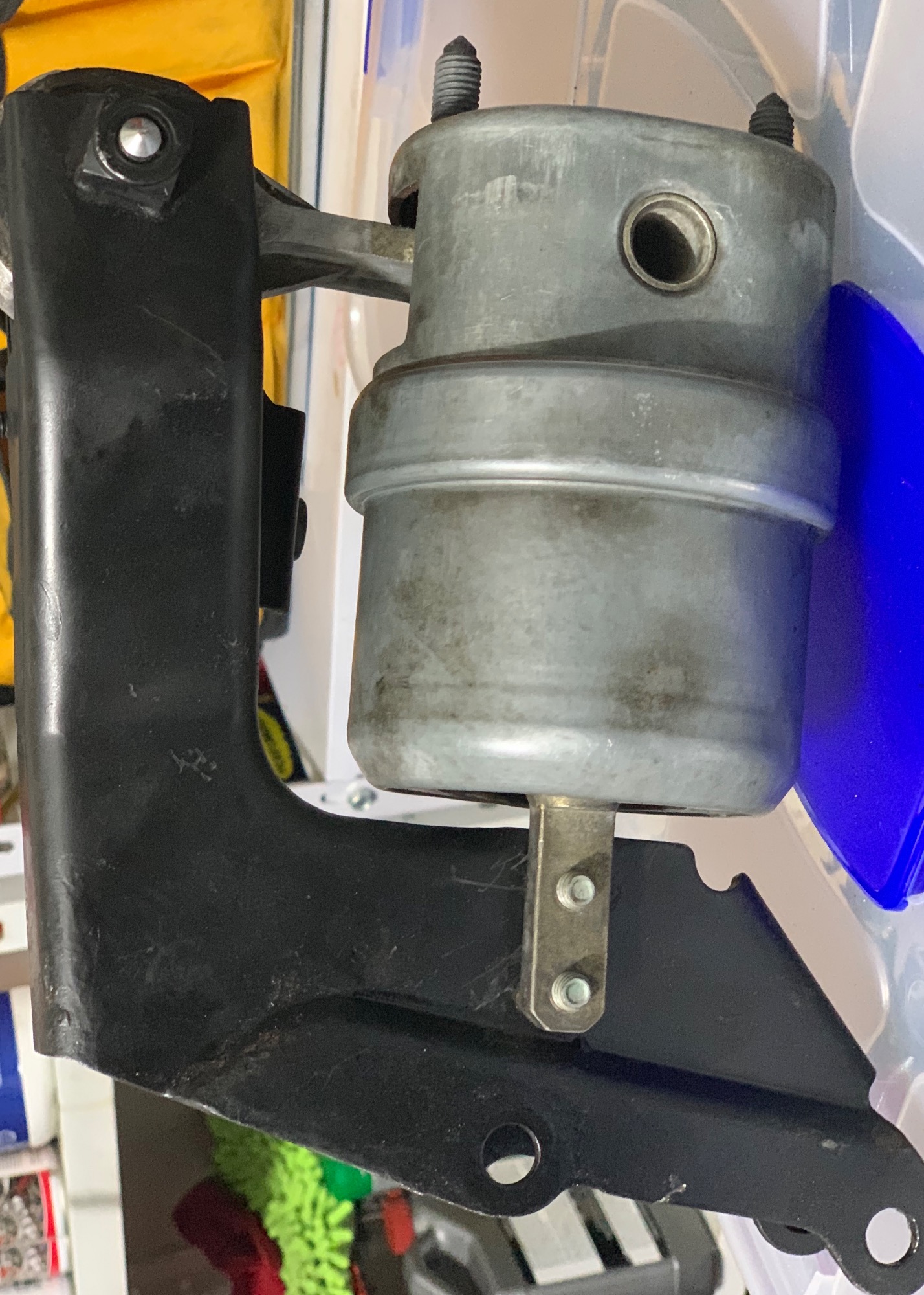

Si, lo encontré en eBay y lo puse... va perfecto, además había comprado otro averiado por 70 euros y le puse otro recambio, quedó perfecto aunque es un poco laborioso limpiar de goma el original. Debes mirar si el tuyo tiene bien el aceite, que no lo haya perdido. Tengo uno de los reparados a la venta por wallapop, por si te interesa

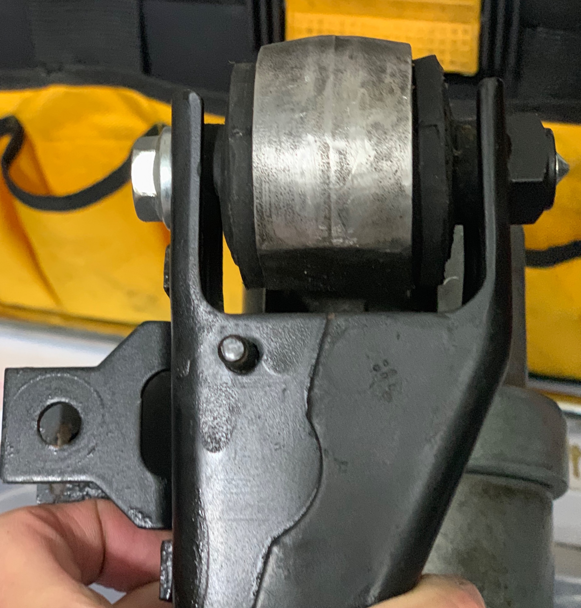

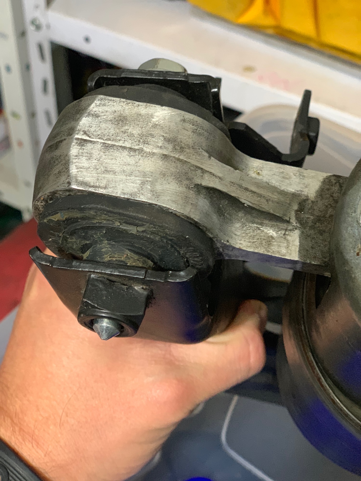

En el brazo del taco, al final, hay un silent de goma por el que pasa un tornillo q ancla al chasis, en todos los a he visto ese silent está destrozado, compré el recambio y se lo puse pero para limpiar el brazo de los restos de goma, que está pegada, del otro silent......tela, frénele en mano con lija......

Buenas fotos, el mio esta el silentblock bien, y la pata entera se cambio hace años, pero noto, ayer mismo motor arrancado estuve palpando con un dedo el silent y el mio, que creo que es febi, entra un dedo, no es macizo, como en estas fotos, asi que deduzco que partes de las oscilaciones que noto yo o son de ahi o del tirante inferior, cuando salgo hacia alante, paro y doy marcha atras un poco brusco, noto un desplazamiento y un "gruu", ruido, leve, amortiguado pero sonido grave, tengo algun silentblock que no esta del todo bien, pero mi pregunta es, ese taco viene original asi macizo o lo rellenastes con silicona?

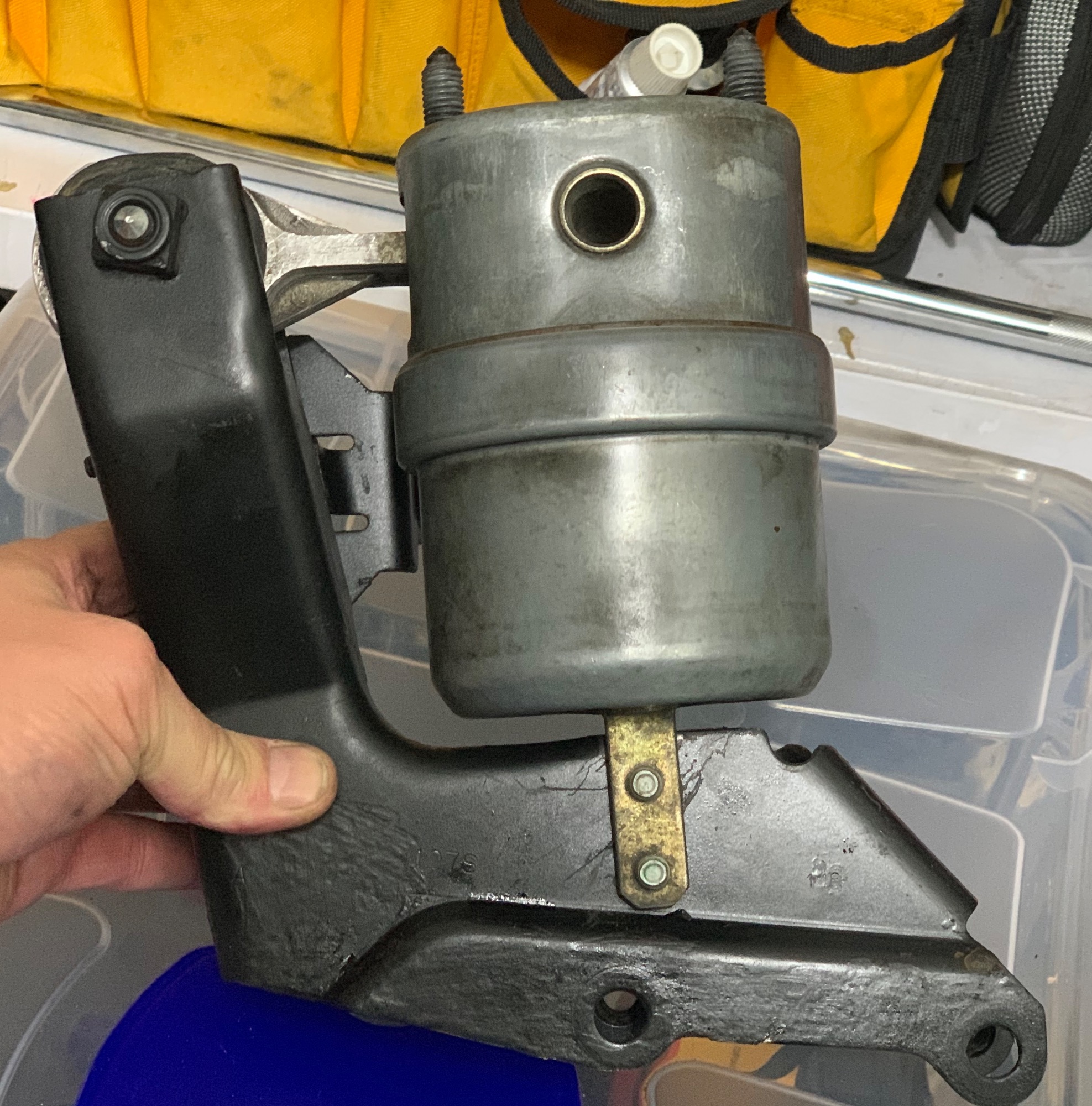

Vamos a ver, por dentro del taco, el original, q es de la marca Lemförder creo, es hidraúlico, tiene aceite, el Febi, Metalcaucho..etc, menos el Vaico q también es hidráulico, son de metal y goma...por eso su precio y lógicamente...debe de notarse

Siento deciros que los Febi, no son hidráulicos, no digo q sean malos pero son de metal caucho, los originales son hidráulicos, como los Vaico o los Lemförder.....
