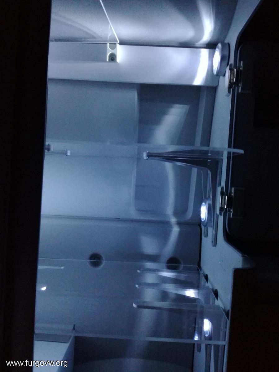

Hola,
yo pegué las escuadras con cinta (fuerte) de doble cara y atornillé los estantes a la escuadra.
Se han aflojado antes los estantes que las escuadras, así que de momento (y van cerca de 3 años) el brico con la cinta de doble cara aguanta....
VW California Comfortline 2.5 130cv
Capeal74
Cita de: entrinandu en Diciembre 19, 2016, 08:30:15 am
Hola,
He visto una cinta de ceys, que aguanta hasta 150°C que debería ser suficiente. Probaré a ver.
Carlos
Gi_Rao
A mi, siguen sin moverse los estantes,
algun tornillo he tenido que apretar, pero la cinta doble cara de los listones de punta a punta no se ha ni inmutado con el passo del tiempo  :)
Saludos!

Capeal74
Hola a todos
Nueva variante de lo mismo, seguramente la versión más cara de todas... Compré unas escuadras de aluminio que me costaron un riñón y las he pegado con cinta adhesiva de doble cara. El estante superior al final he decidido hacerle agujeros y pasar tornillos porque al ir solo con 4 escuadras el un buen trozo de balda queda en el aire. El avellanado se lo he hecho con  un cabezal de lija de la dremel del Lidl.
Luego unos leds del chino de los que se encienden pulsando el propio led y este es el resultado. Ya os contaré si aguanta, si no al taladro.

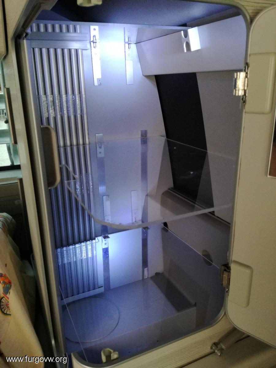

Capeal74
Hola
Por desgracia para mi, el invento de las escuadras no ha funcionado, se acaban cayendo. He recurrido a la otra versión, que espero sea definitiva.
Gi_Rao
Yo estoy muy contento con el brico, desde que publique el brico que no se ha despegado nada de nada, lo único que he echo es volver a apretar un tornillo .palmas .palmas
