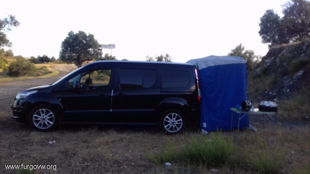

Bueno hay va como lo a montado mi mujer tela de tienda de campaña una vieja que teníamos guardada un elástico y 4 bolsillo uno en cada esquina les meto dentro unas piedras y el elástico lo cojo al parachoques y más barato imposible y más rápido de poner y quitar  y secarse en un momento mientras te vistes listo

Te pongo unas fotos que se me olvidó antes

Es fácil si te fijas en la parte de abajo en cada esquina tiene un bolsillo le pongo una piedra y al coche con un  elástico si lo monto este fin de semana le saco fotos
