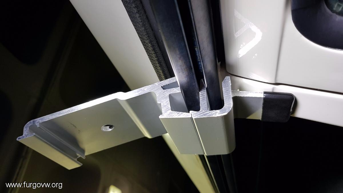

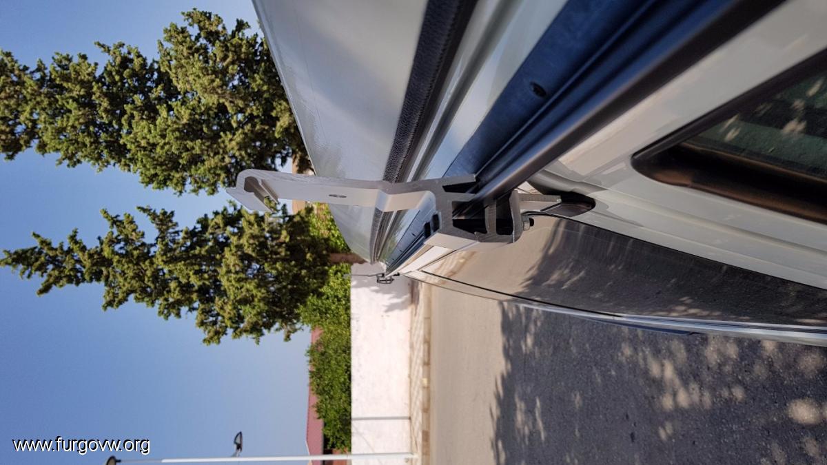

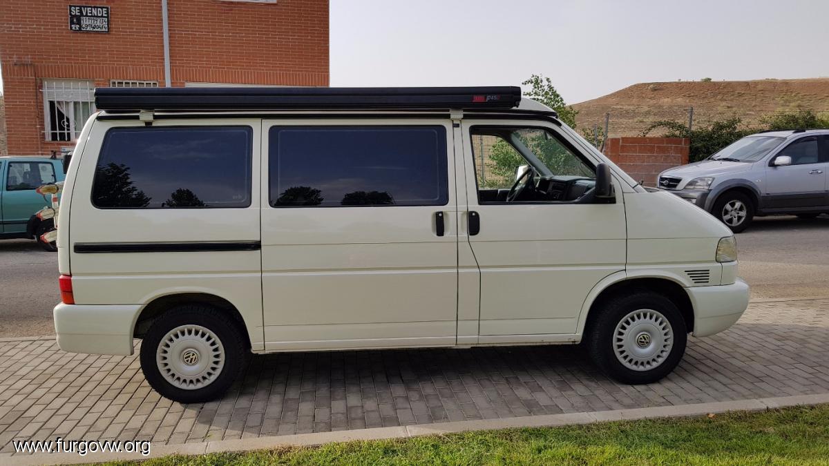

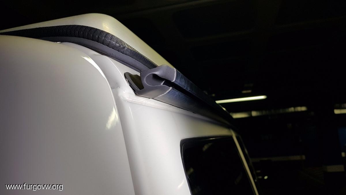

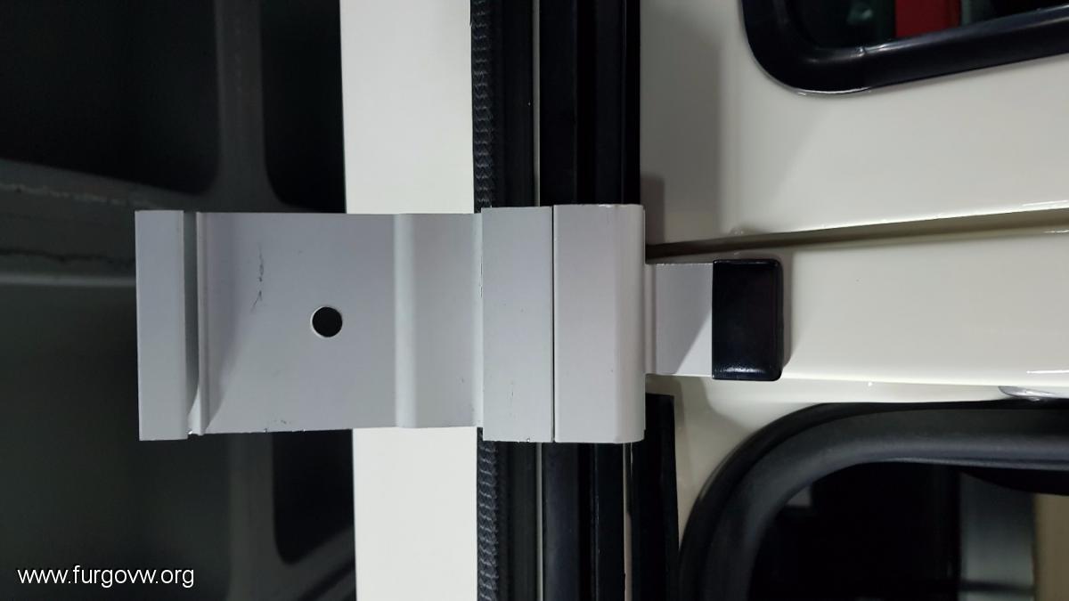

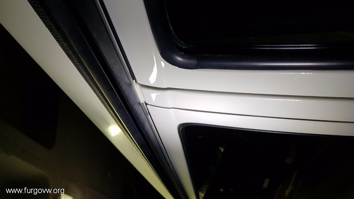

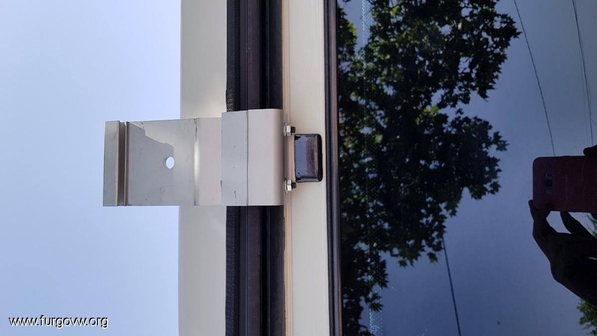

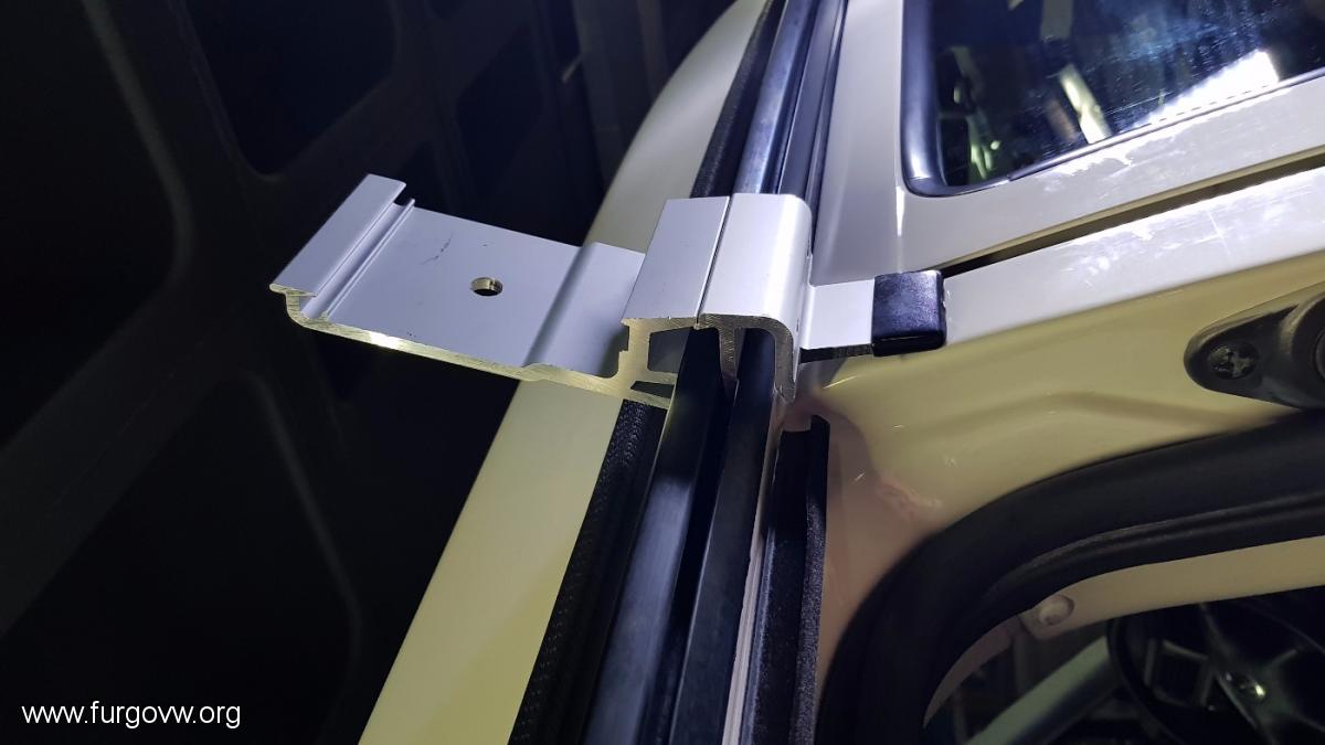

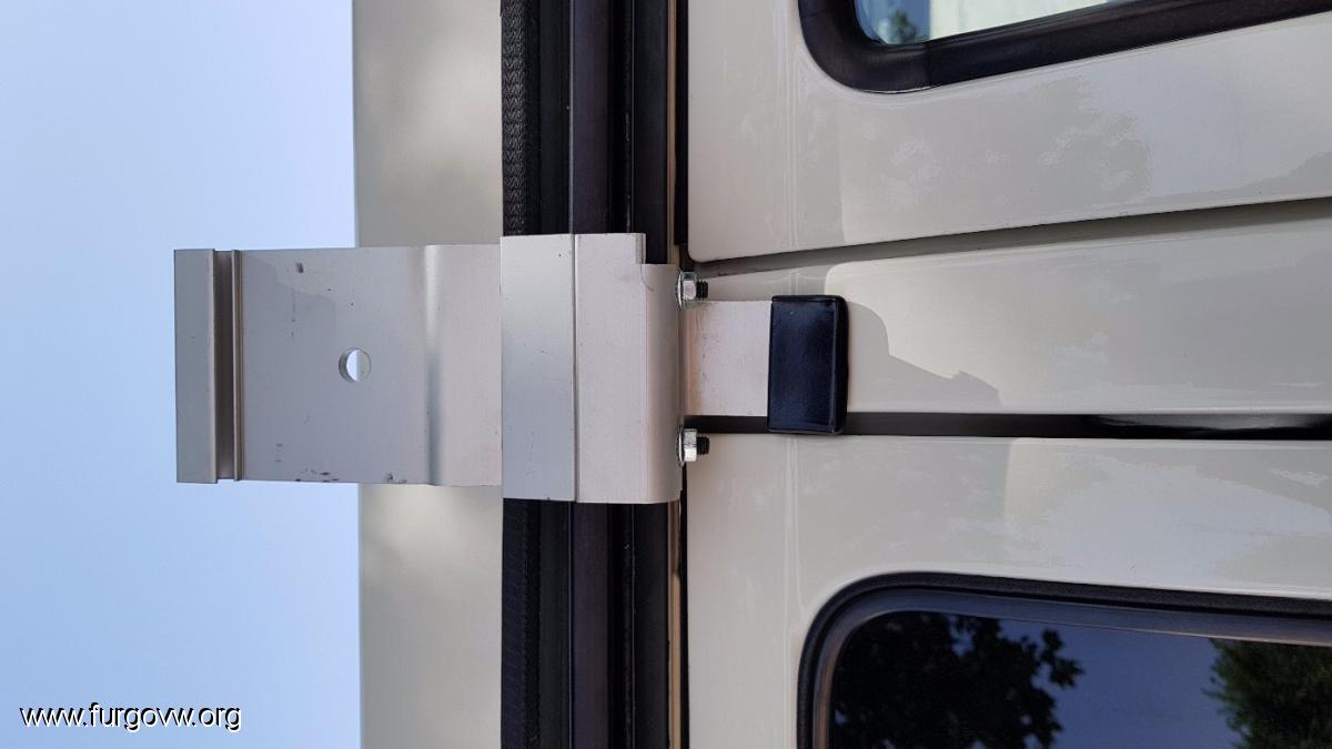

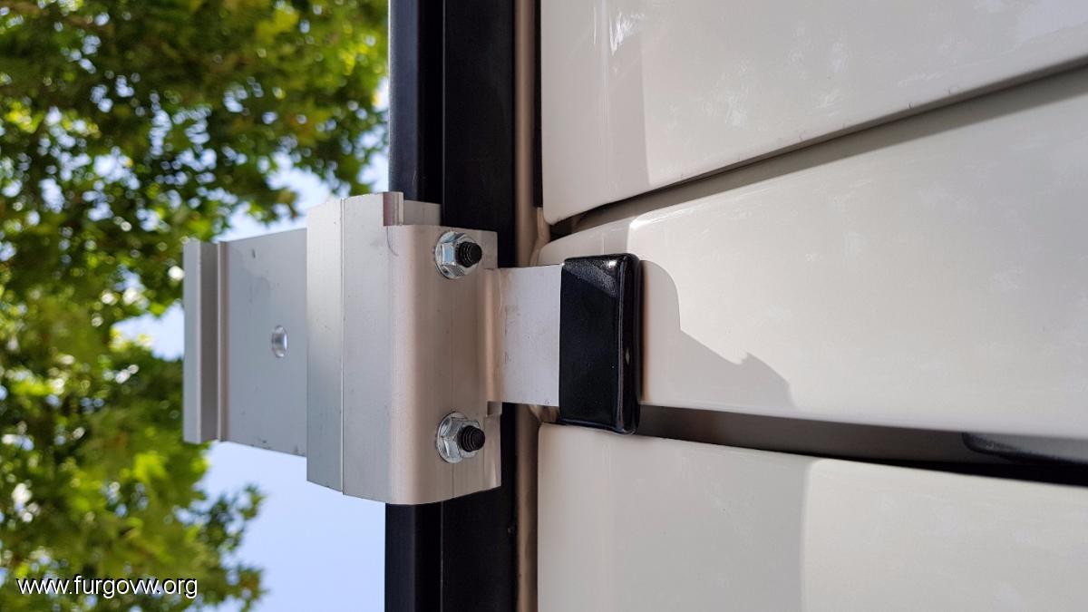

JuliaSan
Hola chicos al final la única solución que he encontrado para evitar más gastos ha sido modificar los estribos....gracias a mi padre por su manejo con la fresadora, ajustados al milímetro para poder abrir la puerta y también  tuvimos que enderezarlos ya que sino el toldo quedaría mirando al suelo... al final la historia a tenido un final feliz...
Y gracias rokopep x tus consejos ! Os dejo unas fotos x si a alguien le ayuda.
roKopep
pues fenomenal Julia! te ha quedado de lujo  .palmas .palmas .palmas
muy fino el trabajo y enhorabuena para la furgo, realmente se ve en perfecto estado, muy chula y muy bien cuidada. Mimala bien que se lo merece  ;)
