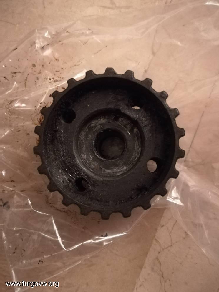

Esta es la pieza que va en el cigüeñal culpable de que haya tenido que cambiar la culata.
Patinó una pieza que va en medio de los dientes y el pistón pegó sobre las válvulas doblándolas. Total que salía más barato meter una culata reparada de segunda mano. Menos mal que me pasó arrancándola y no en autovía porque me hubiera quedado sin motor.
La broma, 700€.
La limpiaré para tener un bonito pisapapeles vintage.
