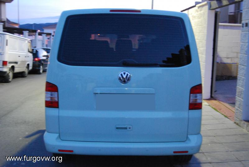

***FER***
Agosto 25, 2013, 16:41:39 pm #6 Ultima modificación: Agosto 25, 2013, 16:44:13 pm por ***FER***
Aquí estoy.  ;D
Lo puedes hacer sin ningún problema. Te lo voy a explicar por puntos para no mezclarlo.
- BISAGRAS: Mecanicamente, no tiene ningún problema, la furgo viene preparada con agujeros en la parte superior para las bisagras y el mazo de cables (están tapados con unos tapones de goma). Los dos tornillos superiores de la bisagras, llevan un refuerzo por la parte interior. No es más que una pletina de unos 5x2 cms. y menos de 1 de grosor.
- AMORTIGUADORES: Puedes hacer dos cosas, colocar unas rotulas en la posición en la que vienen de serie, o aprovechar una de las roscas para los tornillos de las bisagras de la doble puerta. Yo hice lo segundo, porque lo primero es más complicado y lleva más curro. En este caso no te valen los amortiguadores originales, porque no llegan a recogerse lo suficiente como para que se cierre el portón. El cuerpo del amortiguador es demasiado largo. Yo busque en una tienda de recambios y conseguí encontrar unos que me valieran. Otra pega, es que la apertura resulta más brusca, y como te descuides te afeita el bigote (muy gracioso a la hora de registros  .meparto). De todas formas, por valer, vale.
- PILOTOS: Son diferentes, pero te valen los que tienes. Los de portón tienen una esquina más redondeada, pero si no lo sabes, ni te das cuenta.
- CIERRE INFERIOR: Como bien dices, la doble puerta lleva 2, y el portón 1. La posición para el enganche central viene marcada, solo tienes que soldar un par de tuercas a la chapa, y sujetar ahí el enganche.
- CONEXIÓN ELÉCTRICA: Aquí ya se trata de pillar un tester y empalmar cables. No puedo darte más información, porque todos los cables son blancos. Por el grosor puedes relacionar alguno. Yo no se si de suerte, pero lo hice bastante rápido.
- PARACHOQUES: También te vale el tuyo, pero necesitarás las piezas de plástico que van bajo los pilotos, y las bases para sujetarlos. Yo sujeté las bases con roscachapas, porque no hay agujeros preparados para ello.
Si quieres pasate por Donosti y te lo explico más en profundidad, así me subes el portabicis.  ;D ;D ;D ;D     No te he dicho nada de el porque todavía estoy dándole vueltas...    .loco2
PD: Gracias, Agus, tu si que eres majo.  ;)
***FER***
Ah, yo no llegué a pasar ITV con el cambio hecho, pero pregunté y me dijeron que no había problema. Además, en la ficha técnica no figura el número de puertas.
Cualquier otra cosilla, no dudes en preguntarme.

***FER***
Lo único que puede resultar diferente a la vista, es lo que te comenté de los pilotos.
¿Ves la diferencia?
Bueno, y que al abrir el portón se verán los agujeros de las bisagras, pero si lo rematas bien, no tiene porque notarse. Yo lo dejé un poco chapu, la verdad.   :-[
