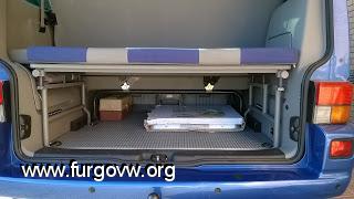

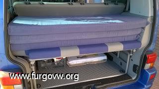

Después de hacerme con un colchón dividirlo en tres partes y hacerles unas fundas con cremalleras laterales, había que solucionar el problema de la poca altura en el maletero que tienen las T4 Multivan, construyendo unos soportes para añadir a los que lleva de origen y así poderle ganar una altura de 8 centímetros, que es la misma que hacen los colchones o el propio colchón original que lleva en la parte trasera sobre la bandeja la multivan T4, aquí os dejo unas fotillos.

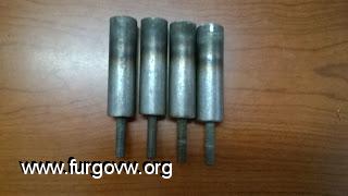

- Topes construidos con tubo cortado a la medida y soldando un tornillo en su interior.

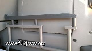

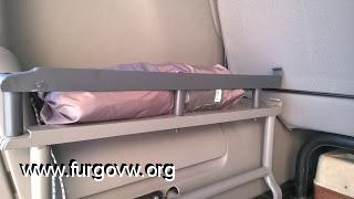

- Los soportes montados, sin modificar nada de la estructura original, solo haciendo dos agujeros, lo que permite sacarlos cuando se quiera para poder dejar la bandeja en su posición original siempre que se desee.
incluso en la parte izquierda me permite guardar cosas, como el toldo Tarp.
Y así es como queda, listo para poner los colchones y sin tener que hacer acrobacias para poder cojer algo del fondo del maletero.

Hola, estoy pensando en hacer algo similar, tengo un par de dudas, al elevar la tabla no pega con el respaldo del asiento??
Y otra cosa, yo tenía idea de comprar sólo los cachos de colchón que irían sobre los asientos, y para la parte de atrás emplear el que ya existe, tu al elevar la tabla no te sobraría un cacho?
kiko1967
Lo he elevado 8 centimetros, que es la medida del grosor del colchon, no toca en el respaldo y aun podria subir un centimetro mas sin tocar, respecto a la segunda cuestion estoy en periodo de prueba, para ver si utilizo como colchon, la parte trasera original y dos partes del colchon, o las tres partes y dejar la parte original en las salidas en casa, este pasado finde, ya probe con la parte original, me falta probar de la otra manera para ver de que manera es mas comoda, de todas maneras tengo una parte que me sobra que antes utilizaba y esta con su funda y todo, cuando pueda te paso fotos y medidas por si te interesa.

Antes que nada felicidades por el brico, me parece sencillo de hacer y muy práctico .palmas. Una pregunta, ¿los soportes laterales donde va el tablero, los hiciste con ángulo, con cuadradillo o con qué? ???

Estan hechos con angulo, dandoles forma en la parte final con un agujero de 12 mm para poder meter los anclajes de la bandeja original, y en la otra parte otro trozo del mismo angulo para el tope de la bandeja tal y como llevan los soportes originales, que quedan debajo.
Si no lo tienes claro puedo colgar mas fotos con mas detalle,
