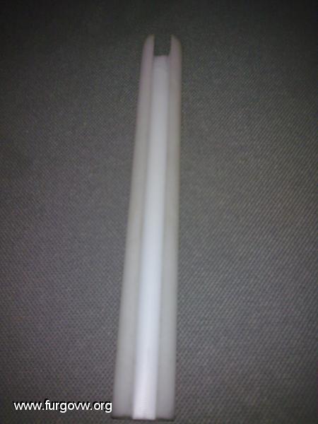

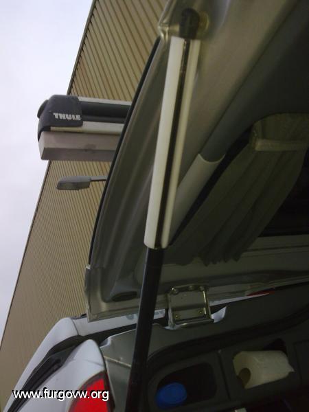

Aupa, siempre he tenido el problema que con el portabicis o portaeskis, el porton trasero con el peso se me venia abajo.Pues pensando,pensando......esto es lo que hice.
ES MUY SENCILLO Y PRACTICO!!!

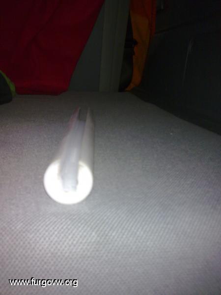

Lo primero, coger la medida de la suspensión y cortar la barra de material Nailon de 30mm+ o - .
De segundo,en una fresadora pasar de un lado a otro la fresa.(Si en la suspensión, el vástago tiene de 10mm.....Pasar la fresa de11mm.)El Nailon es blanda y queda muy ajustada.Bueno aquí tenéis la foto final:
Bueno sencillo pero practico no????????Deja los vastones de sky a un lado ya!!!!!

mmmmmmmmm, mu buena idea. yo no llevo carrybike, pero tarde o temprano los amortiguadores cederan, y por la pereza de cambiarlos... me lo apunto ;)

sobre todo eficaz,yo lo tengo con tubo de pvc.
adios a los cabezazos

Un genial apaño, no volveré a sujetar mas el porton .lengua2
