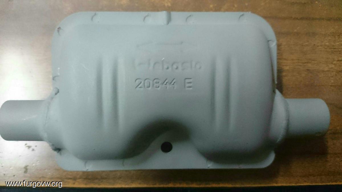

Yo ya recibi mi silenciador, ahora toca ponerlo.
PENSÉ que vendría con algún tipo de manual o indicación, pero.
Me da una duda de como se coloca, que parte del silenciador es la entrada y cual la salida, ya que he observado que no son iguales una por la parte interior es mas estrecha, como haciendo enbudo.
Alguna ayuda?
Gracias.
Enviado desde mi C6903 mediante Tapatalk
kitopa
no tiene una flecha en el metal dibujada? donde lo has comprado?puedes poner enlace? gracias!
charrok
El mio lo compre en Lulukabaraka, es el original de webasto, efectivamente tiene una flecha pero apunta en ambas direcciones.
kitopa
por cierto, el de luluka, viene pintado con algun material? o lo has pintado tu?
charrok
Viene pintado, me imagino que con algún antioxido.

charrok
Ya instale el silenciador. Mi opinion es que quita bastante ruido, por lo menos solo se oye justo al lado de la furgo, no es el silencio total, pero para pasar mas desapercibido vale.
Dentro no aprecio cambio.
