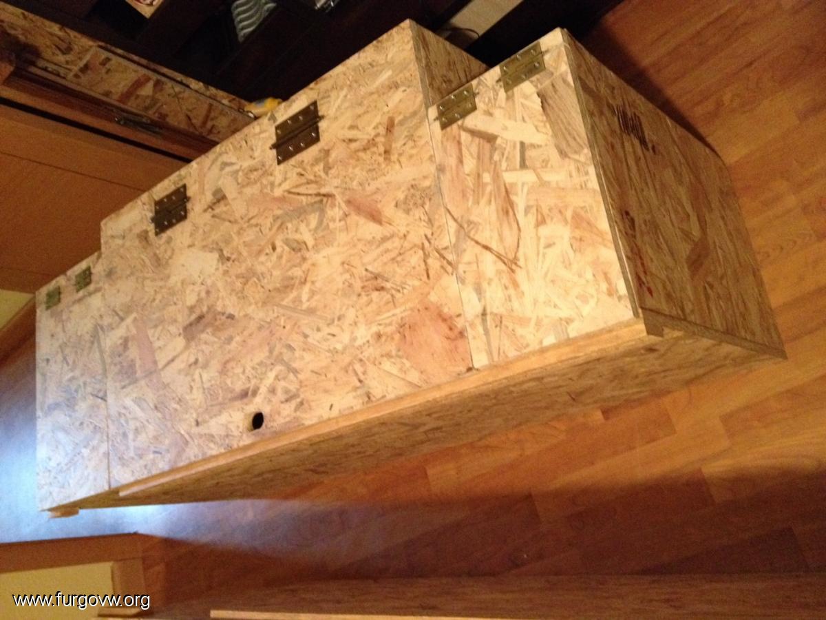

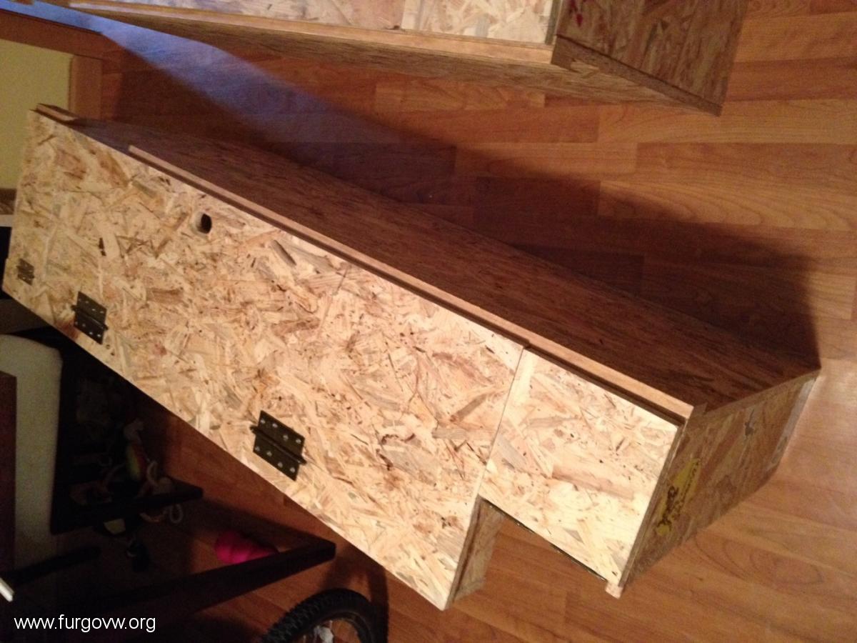

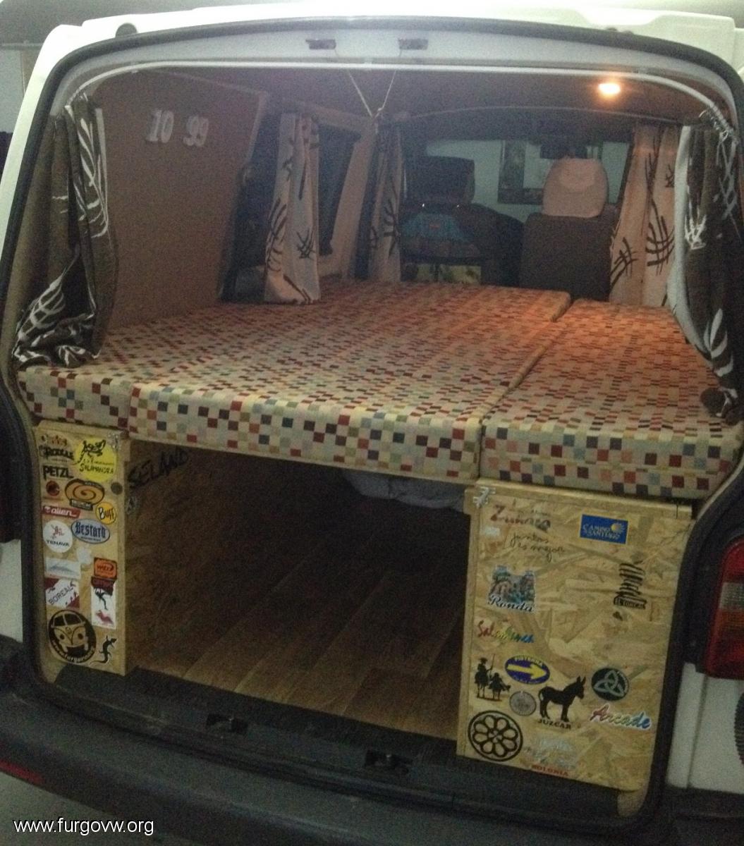

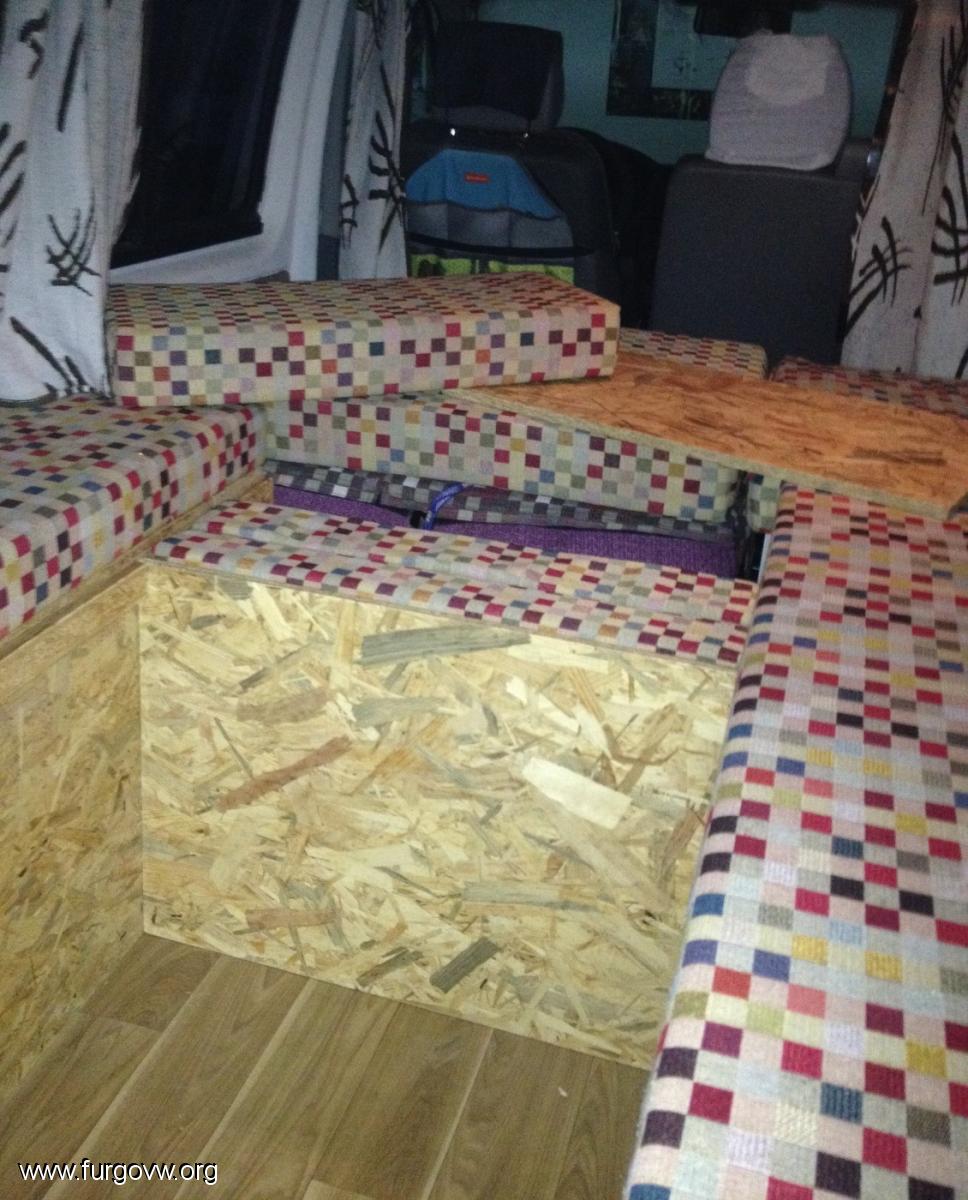

Ahí tenéis los arcones que los subí a casa para otro tema. Hice las fotos ahora y no sé cómo darle la vuelta, espero los veáis bien y os sirva de ayuda

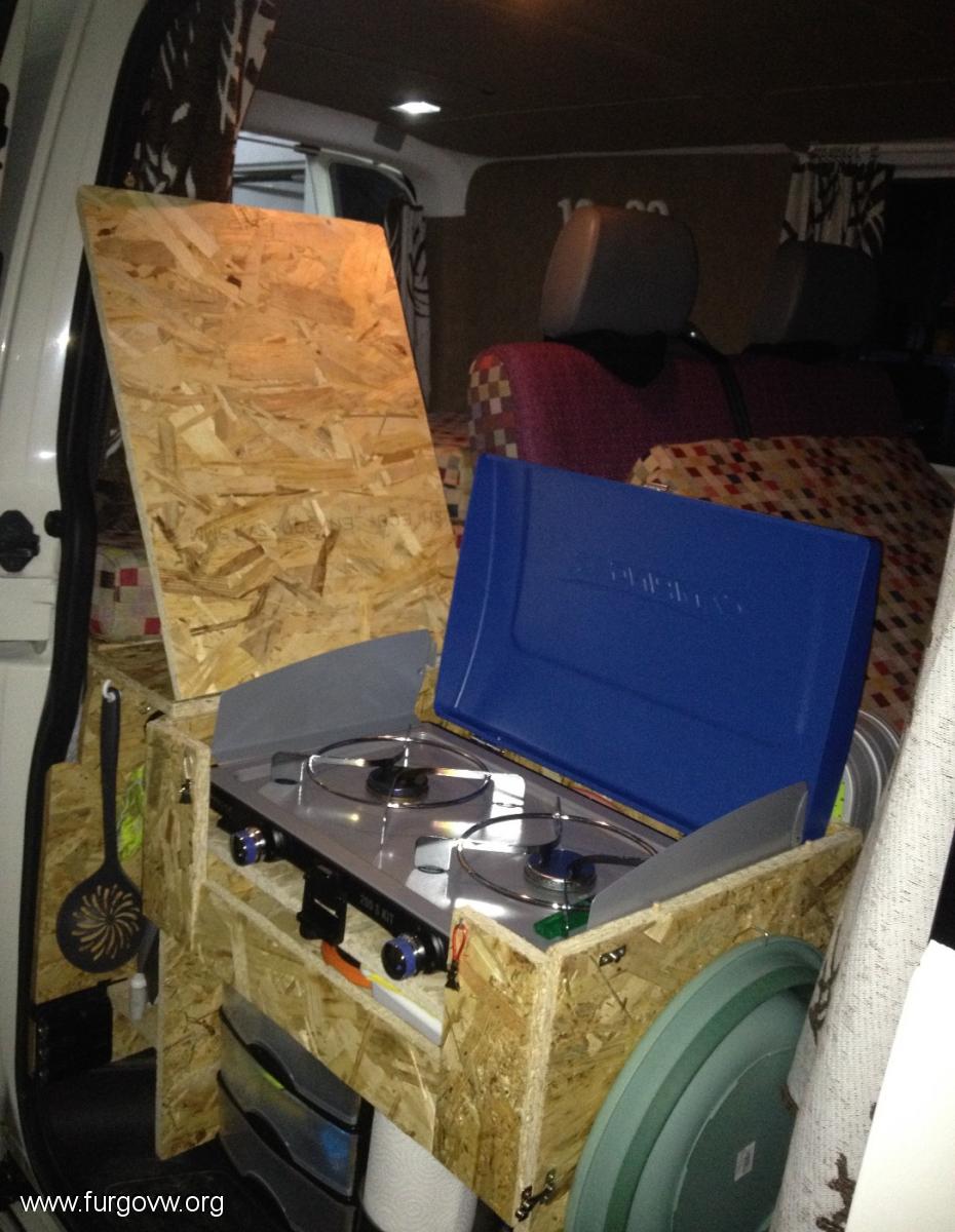

Diciembre 17, 2017, 21:59:40 pm #22 Ultima modificación: Diciembre 17, 2017, 22:23:55 pm por charlie_t5
Como prometí en su día...... tarde pero espero me perdonéis....

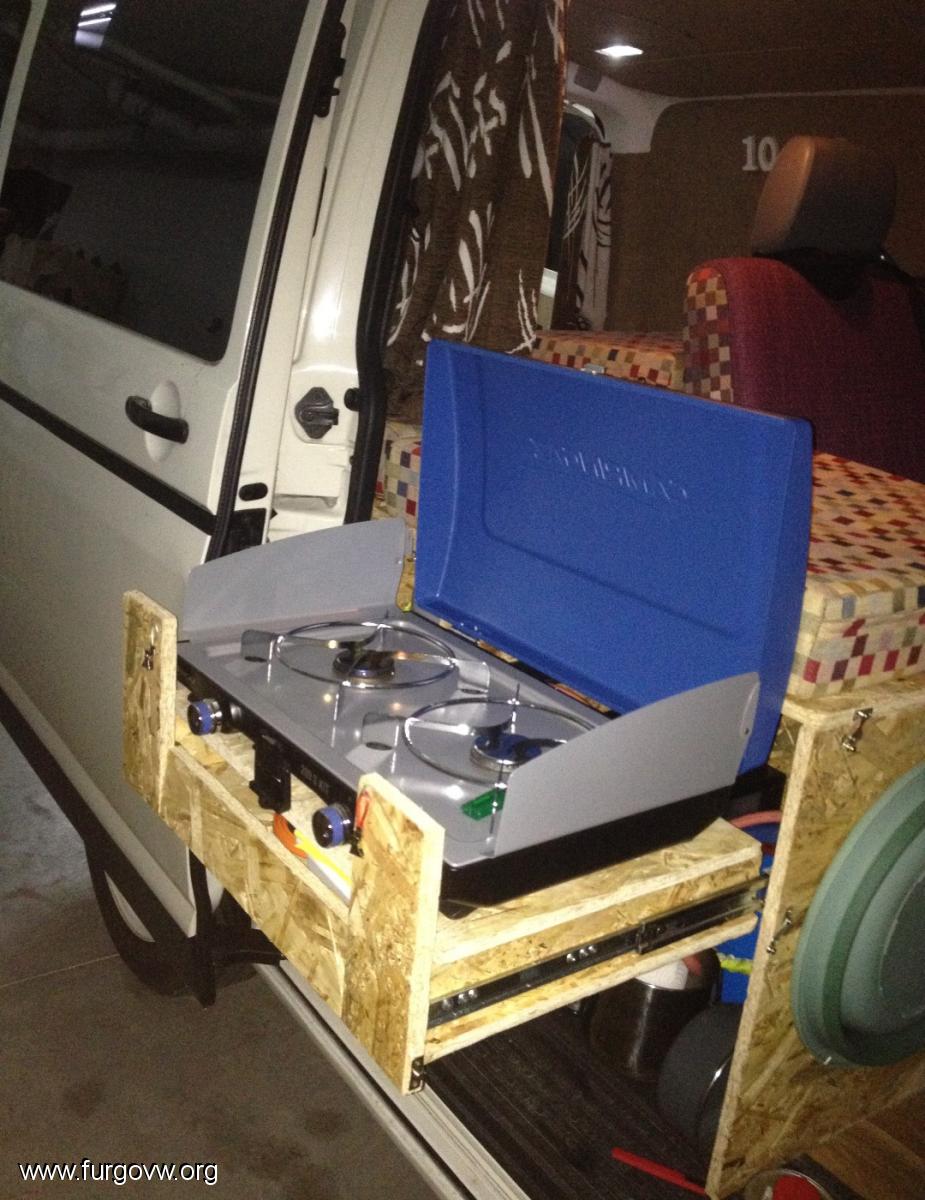

MUEBLE COCINA EN EL SITIO DEL ASIENTO INDIVIDUAL DE LA SEGUNDA FILA
PARA COCINAR SIN ESTAR AGACHADOS SE ME OCURRIÓ ESTO
Y PARA CUANDO HACE MAL TIEMPO Y NO QUEDA MAS REMEDIO QUE COCINAR DENTRO (AUNQUE POR SUERTE AÚN NO COCINÉ DENTRO)

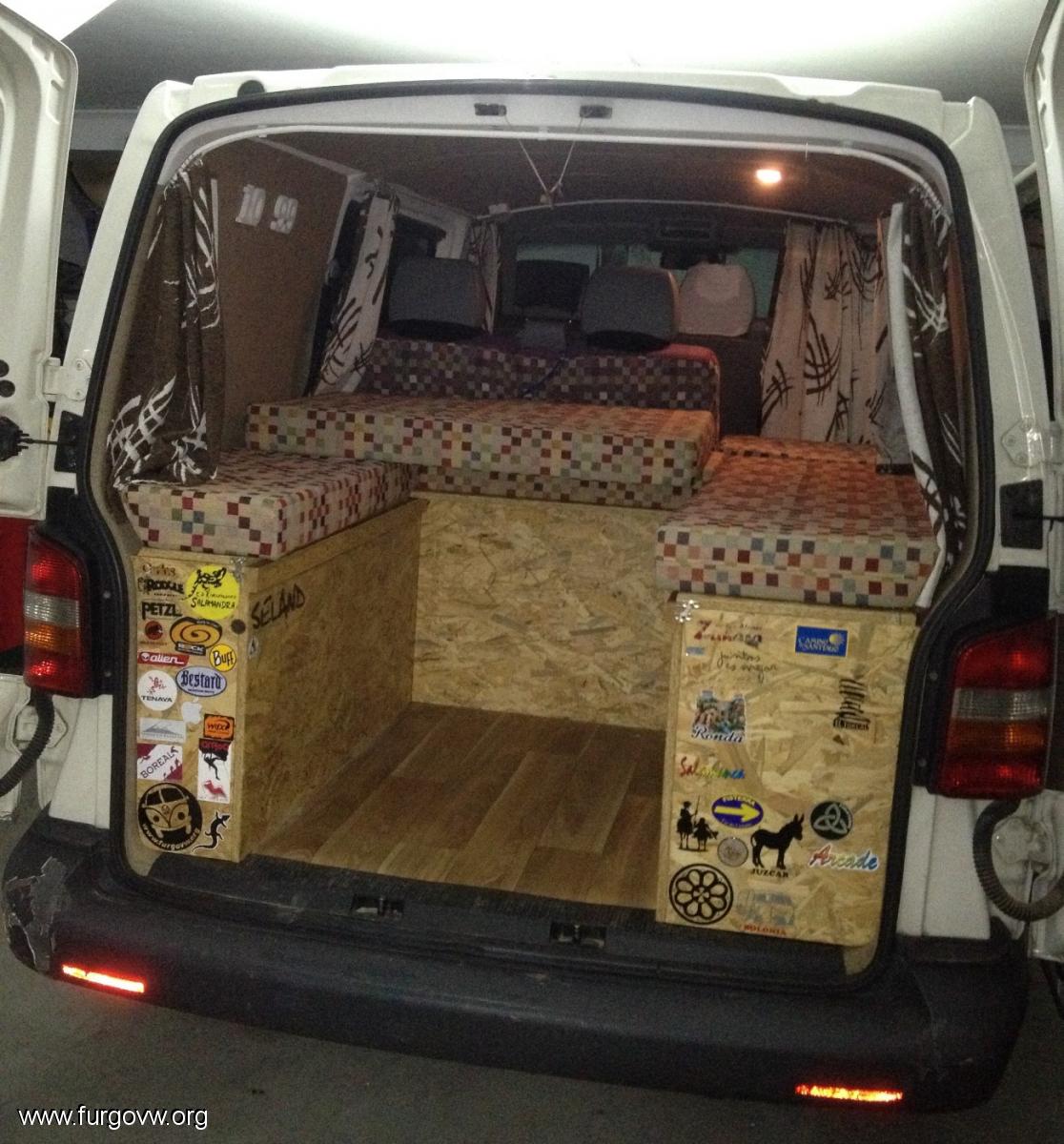

ASÍ QUEDA CUANDO ESTÁ TODO RECOGIDO PARA VIAJAR
ASÍ CUANDO SE PLIEGA LOS ASIENTOS DOBLES DE LA SEGUNDA FILA

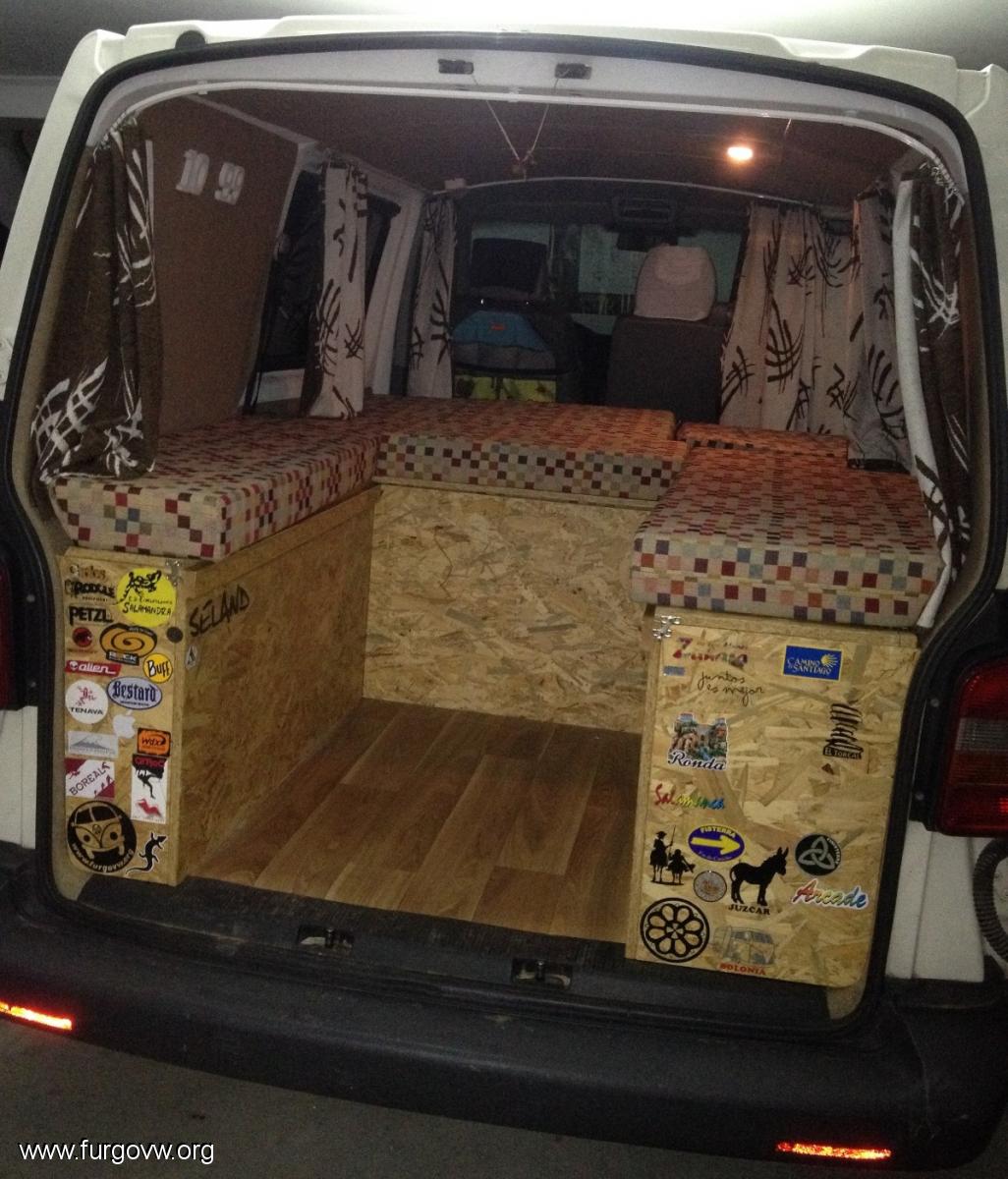

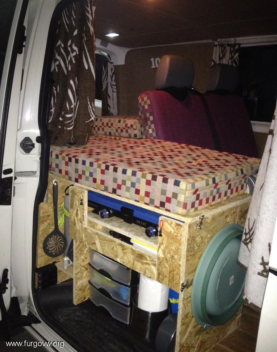

CAMA DIÁFANA MUY CÓMODA PARA DORMIR, EN MI CASO, DOS ADULTOS Y UN NIÑO DE 10 AÑOS (FALTAN LAS SÁBANAS CLARO JEJEJ)
DE ESTA MANERA MANTENGO GUARDADAS LAS TABLAS DEL MEDIO Y LOS COLCHONES

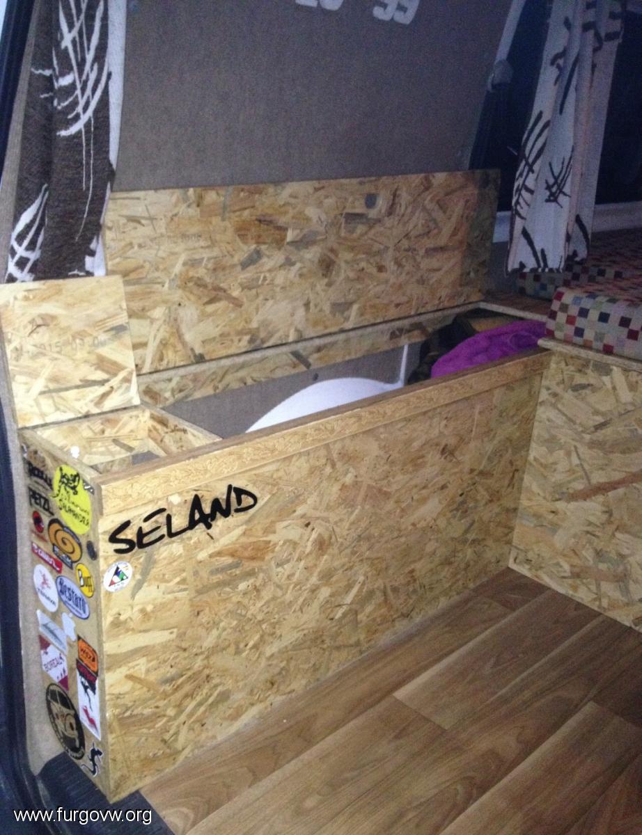

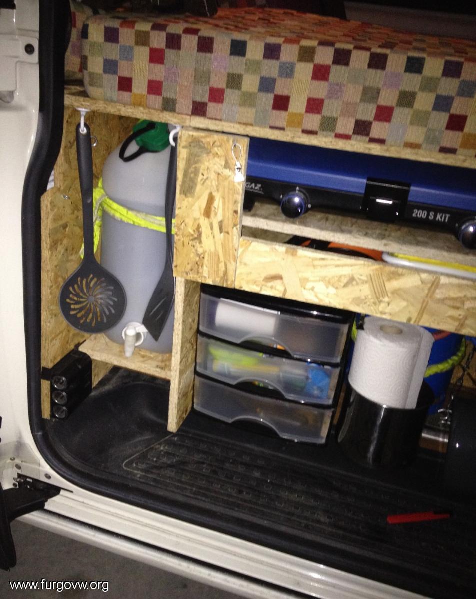

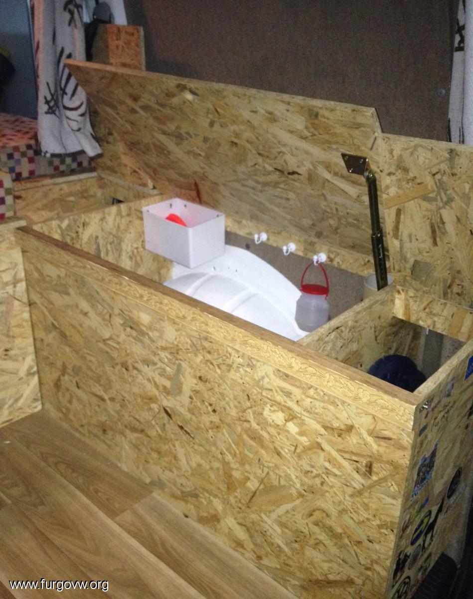

MUEBLE DONDE GUARDO LA NEVERA Y LA COMIDA QUE ES EN EL CENTRAL, EL QUE ESTÁ MAS ALEJADO ES DONDE GUARDO SÁBANAS Y ALMOHADA Y EL HUECO QUE ESTÁ MAS PEGADO A LA PUERTA TRASERA SUELO GUARDAR LAS BOTAS Y ZAPATILLAS
EN ESTE GUARDO LA ROPA O BIEN LOS EQUIPOS CUANDO VOY DE ESPELEO O BARRANCO

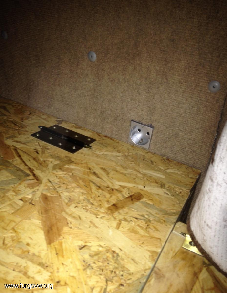

ENCHUFE DE 220V QUE INSTALÉ POR SI ALGÚN DÍA LO NECESITO, VA A UN CONVERSOR QUE TENGO BAJO EL ASIENTO DEL CONDUCTOR

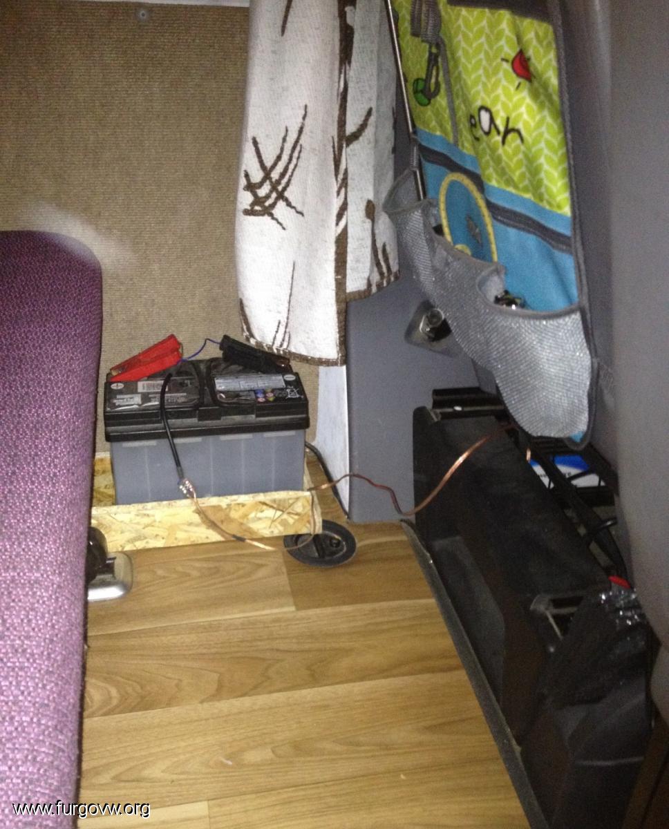

AHÍ ESTÁ PROVISIONAL LA BATERÍA EXTERNA
DE NUEVO EL MUEBLE COCINA MAS DETALLADO Y CON 3 TOMAS DE 12V
