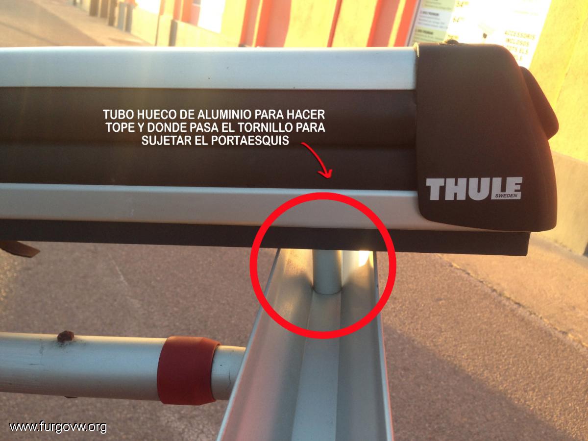

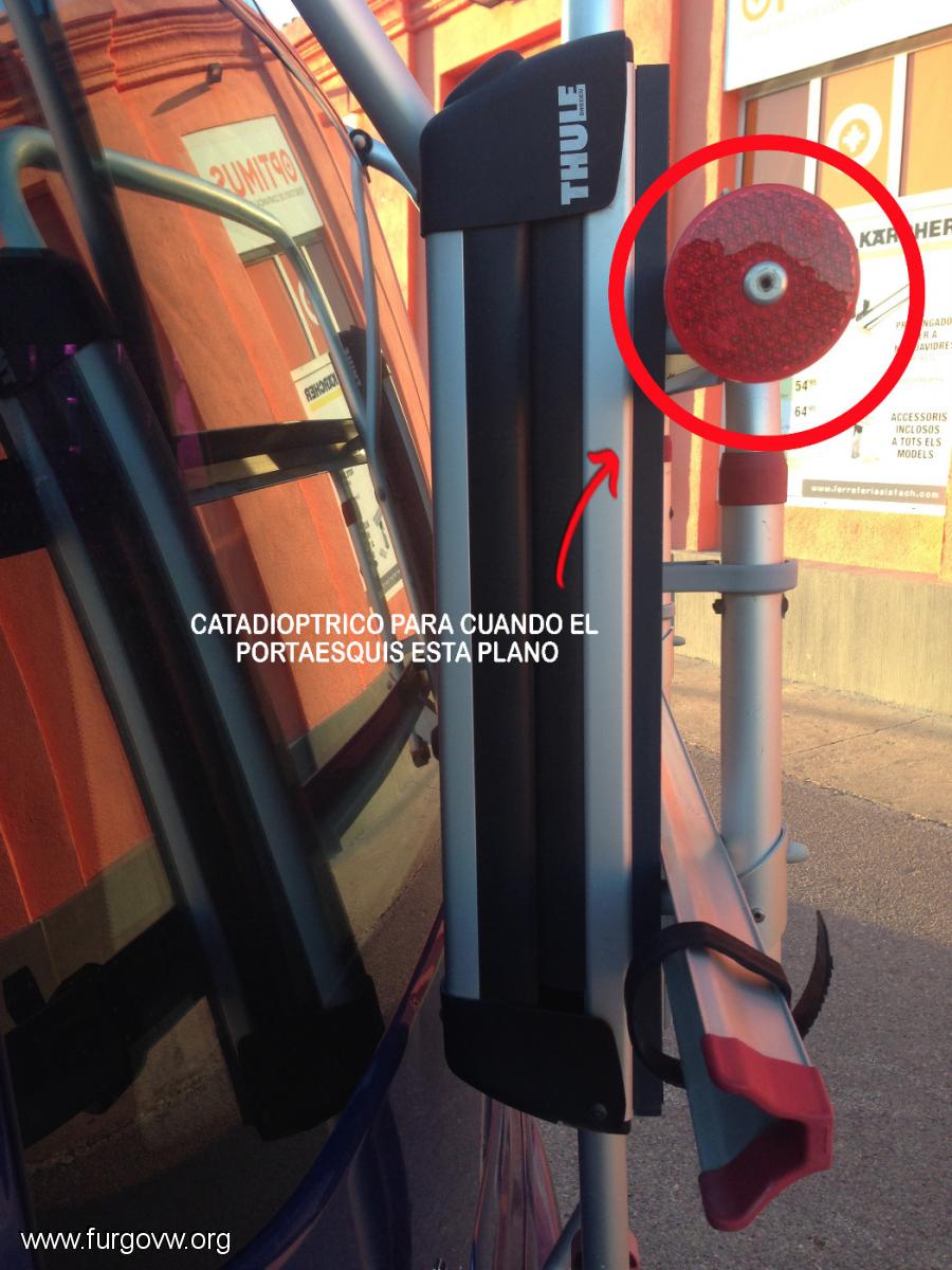

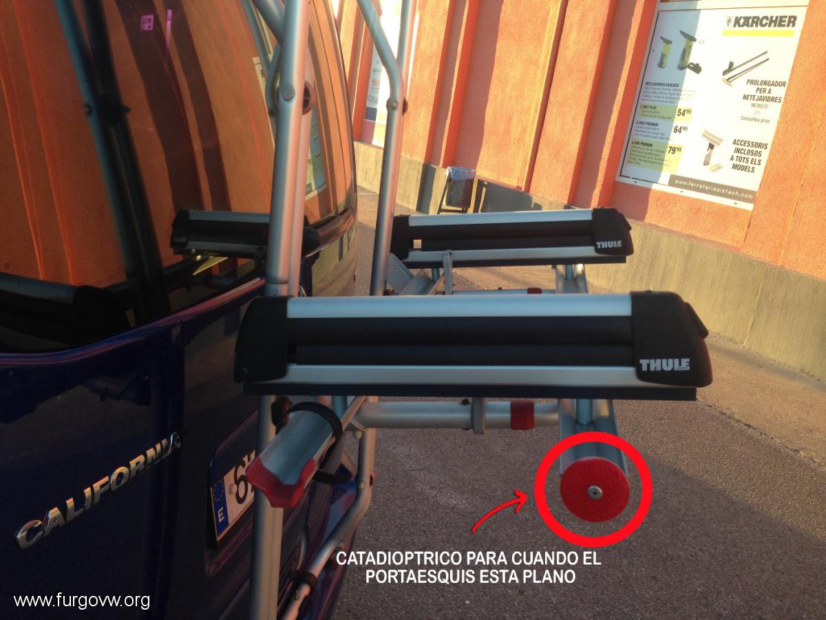

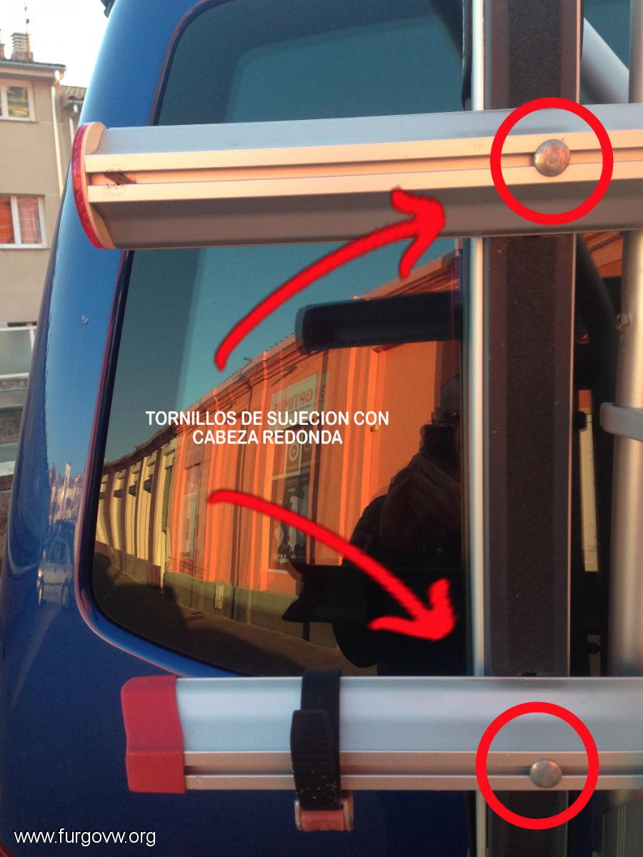

Yo lo tengo montado en el portabicis fiamma de una T5, quite el rail del medio para dar cabida a las fijaciones y puse un portaesquis thule con llave, los llevo de lado y no me sale por los laterales de la furgo, lo unico que cuando los llevos tengo que ir con el portabicis abajo. Otro problema que le veo si eres muy purista es que los esquis detras se ensucian mucho, una vez en un viaje a los alpes enrolle con film transparente los esquis, rollo bocadillo asi llegaron perfectos!,
Luego si puedo colgare unas fotos  .fotografo

Buenas he hecho unas  .fotografo no se que tipo de portabicis lleva la T6 pero igual te sirve de referencia
