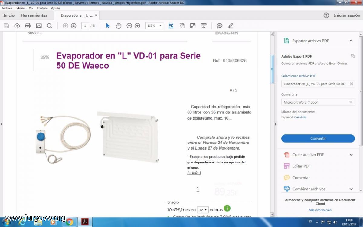

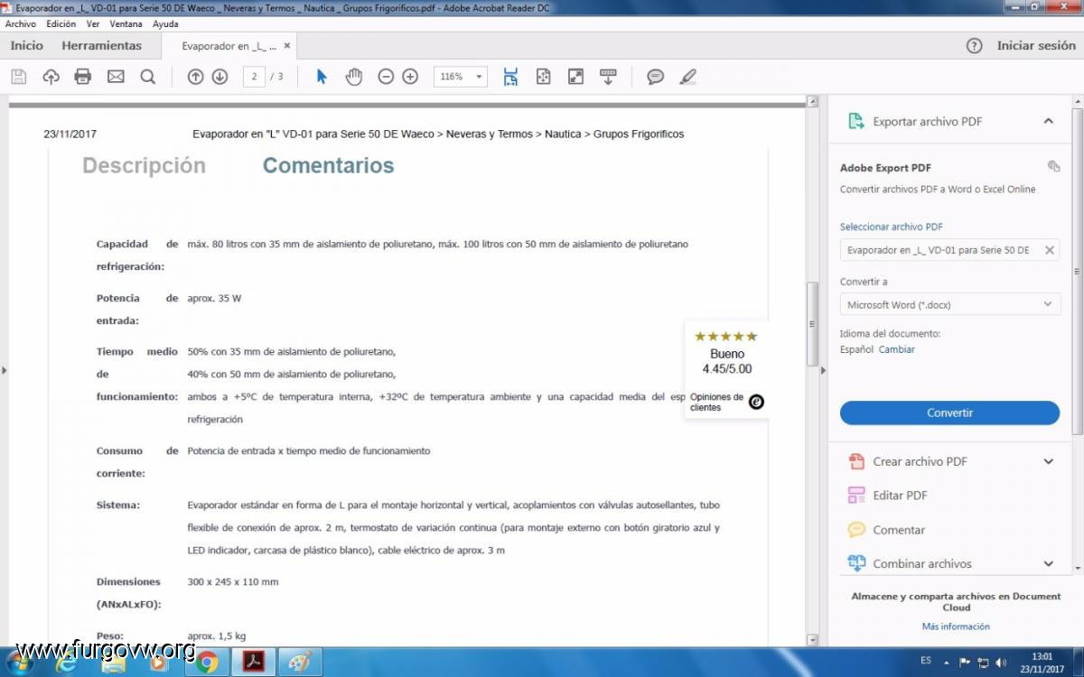

He visto esto en la pagina de Francobordo,mientras buscaba neveras,no tengo ni idea para que puede valer si lo meto en una nevera de las de camping valdria?solo con eso enfriaria o no tiene nada que ver? .panico
Calvofromhell
  Hombre, pinta tiene de repuesto para una nevera Waeco, no que sea algo para que lo pongas en una nevera de "corchopan" y te sirva para enfriarla...
chivi79
Un evaporador es un intercambiador de calor donde se produce la transferencia de energía térmica desde un medio a ser enfriado hacia el fluido refrigerante que circula en el interior del dispositivo
Es decir que es una parte de un sistema de refrigeración .
En este caso de una nevera
Necesitarías la otra parte. El condensador con su compresor.
