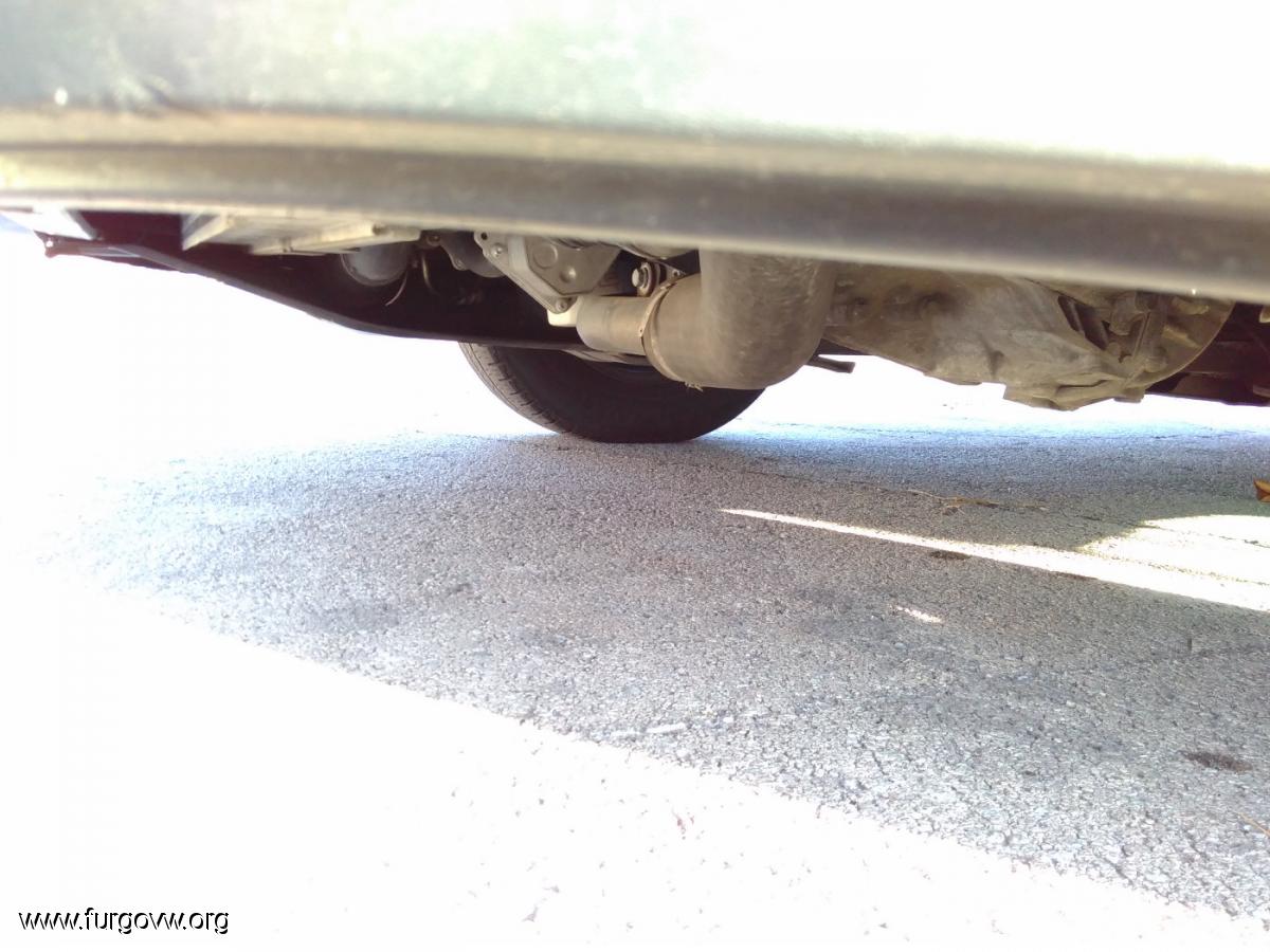

Buenas, ando en pleno proceso de camperizacion y despues de montar muebles y demas, las ballestas han cedido y actualmente estan apoyados en los topes. Me gustaria reforzarlas y si no es muy complicado, hacerlo yo mismo, me gusta salsear con estas cosas y siempre esta bien ahorrar dinero.
He estado mirando en google y youtube pero no encuentro nada que me anime a lanzarme a la aventura, si alguien me pudiese asesorar un poco sobre donde comprar y que pasos seguir, le estaria agradecido eternamente. Por cierto, al ser una Citroen Jumper 4x4, me gustaria elevarlo lo maximo posible para hacer el cabra mas tranquilamente, un saludo!!
