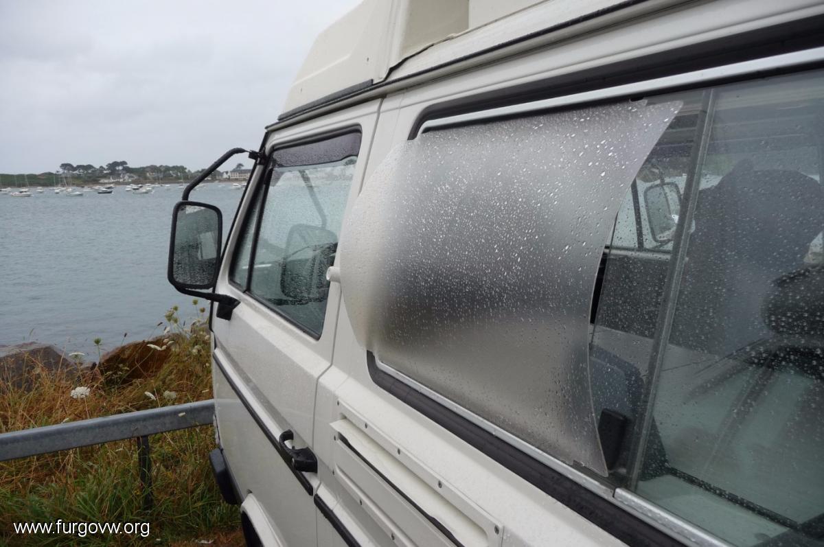

Hoy he podido probar los protectores de lluvia, nos ha pillado una tormenta en S. Coloma F.  y funcionan!!!
Ventilación de la buena, fuera hacía un buen vendaval, alguna gota ha entrado, pero nada significativo, ningún cristal empañado.
el único que se ha mojado he sido yo al salir a instalarlos, para la próxima he aprendido que hay que colocarlos al caer las primeras gotas, antes de que empiece la lluvia fuerte
me faltaba esto para probarlos y han pasado la prueba con el resultado satisfactoriamente esperado

Fantástico brico, muy bien resuelto, y muy fácil de guardar cuando no lo usas.
Me lo apunto Albert.
Muchas gracias por compartir.

Pues si, sobre todo fácil de guardar, norma principal en la furgo, todo objeto debe de ocupar poco volumen.

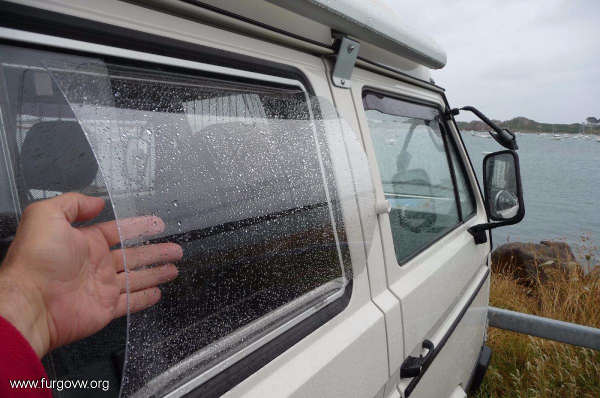

Me gusta, te lo copio y miro la manera de hacerlo para una t4 e instalarlo desde dentro......para no mojarse

los he utilizado estas vacaciones un par de veces, todo ok
intenté instalarlos desde el interior utilizando un par de ventosas de las potentes pero no funciona, al curvarse, entra aire entre el plástico y la ventosa y se sueltan.  o se instalan al caer las primeras gotas, o toca salir con paraguas para instalarlos si ya llueve con cierta intensidad:
en una zona lluviosa:

cierto, si lo llego a ver antes de liarme a hacerlos, los pido hechos y me ahorro el trabajo de hacer las plantillas, ir probando y recortando poco a poco hasta llegar a la forma ideal que proteja de la lluvia..........................etc.
