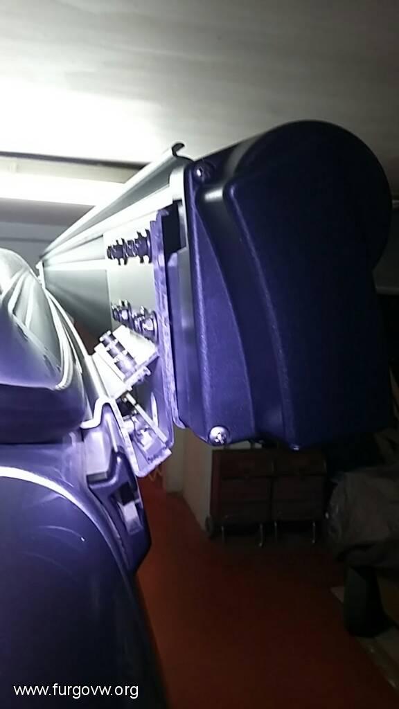

Hola a todo el foro.
Acabo de instalar en la furgo el toldo Dometic PW 1500. El caso es que veo que con los soportes que trae queda un pelin alto y el propio toldo no esconde la base del soporte trasero cuando miras la furgo de lado.
Quisiera saber si alguien con el mismo toldo le ocurre lo mismo.
Gracias :)

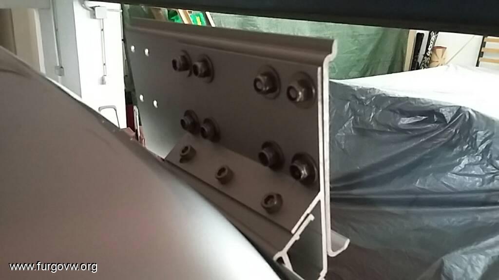

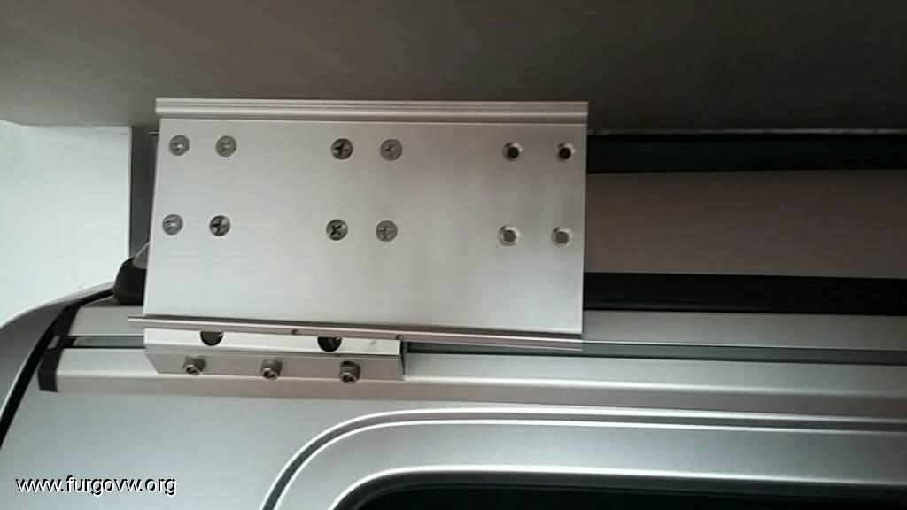

Hola Nitramix. Primero gracias por tu respuesta. Pero tengo dudas de q se pueda taladrar 3 cm mas arriba de los agujeros actuales , se acaba la pletina. Pero si esa es la pirmera opcion q le veo hacer nuevos taladros a tope arriba en la placa.
Si se sube la foto q no se. Veras que apenas queda sitio para nuevos agujeros.

Cierto, no recordaba que estuviera tan ajustado... a ver si hay manera de aunque sean un par de cm  :-\

Sin tener mucha idea, si en lugar de taladrar la placa exterior, taladras el soporte interior más abajo, quedando la fila de agujeros por debajo de la escuadra, creo que funcionaría.

Buena observacion, yo tambien creo que podra valer para bajarlo 2 o 3 cm.

Hola Nitramix. Sí, esa puede ser buena opción. A ver en que momento me entran ganas, y lo hago. Aunque últimamente me estoy acostumbrando y ya no me parece tan alto. El finde pasado ví una con el toldo original que monta vw. Así a simple vista me da la sensación que la parte superior del toldo queda al mismo nivel que el techo, con lo que no afecta a la altura del vehículo. ¿Podeis confirmar que sea así? El otro día eché marcha atrás en plena rampa de bajada a un parking que señalaba 2m de altura máx, por si las moscas je je....
Gracias.
