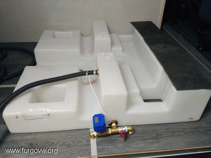

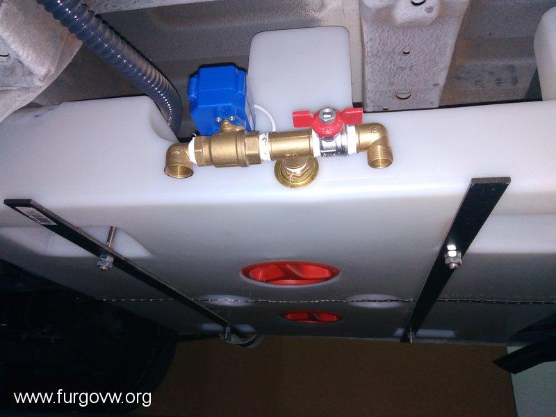

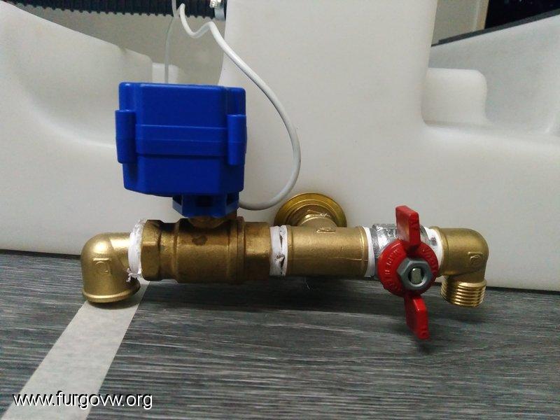

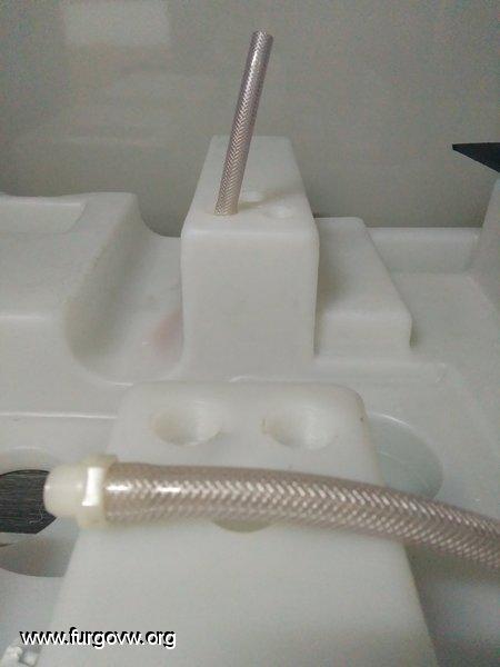

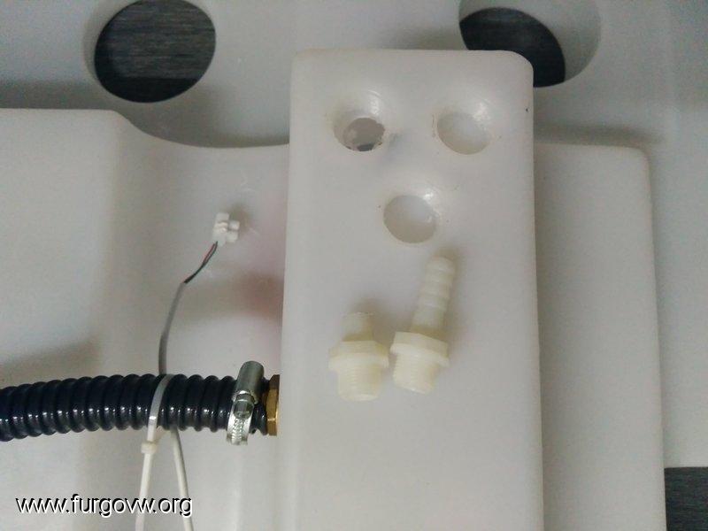

Yo tambien estoy mirando poner un deposito como el que has puesto integrado en mi mueble, viene con los agujeros para poner las tomas? o se ponen donde tu ves conveniente?  porque son resistentes?  no me quiero ni imaginar 30 litros de agua por la furgo ejejejej

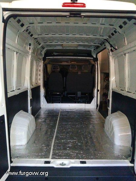

Este fin de semana hemos estado durmiendo en ella y testeando todos los juguetes nuevos que le hemos instalado, conclusiones:
-El depósito de aguas de 57L está muy bien, no nos ha faltado agua, hemos llegado a casa con mas de medio deposito y han sido fregado de platos y 6 duchas.

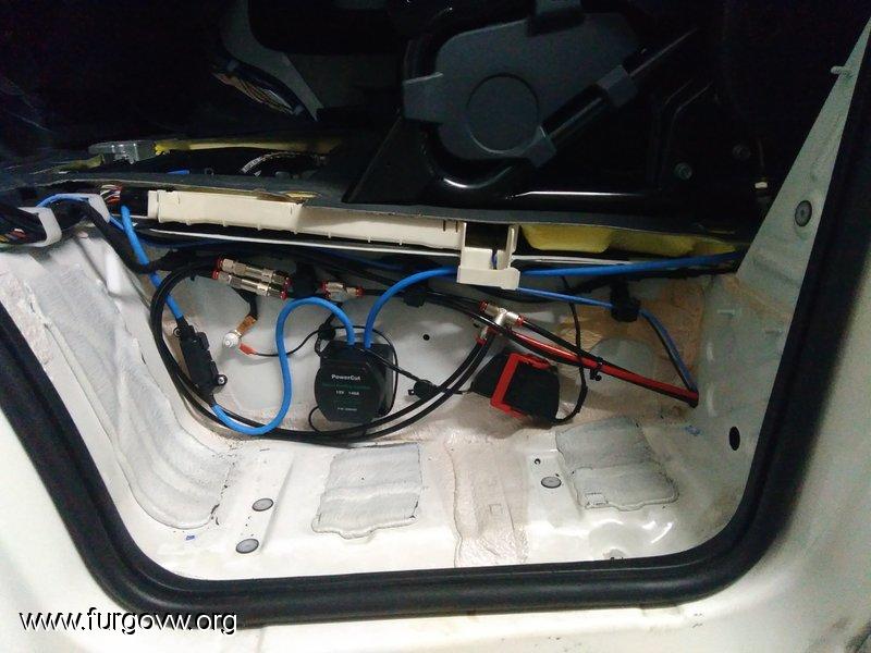

-La placa de 150W carga mucho más de lo que consume la nevera, la carga de los móviles y el dvd portátil de mi hija, así que no habrá problema en meter unas luces de led y un boiler que caliente en las horas del día en las que el sol mete más caña, para darle un último pulso de temperatura con el alternador a última hora cuando nos vayamos a duchar.
-El kaiflex de 20mm reflexivo para techos y paredes, junto con el de 10mm para el suelo es la BOMBA, protege el interior del vehículo tanto térmica como acústica, se nota un montón, los otros colegas con los que iba, han flipado de la diferencia de temperatura de sus furgos a la mía.
-La conclusión más importante, necesito un techo elevable,que alegría estar de pie en la furgo..........

amv, el depósito trae unos agujeros roscados para poner las tomas, pero tendrás que hacer algún que otro agujero más, y te recomiendo que no le metas más de 45-50 litros y lo más adelante y centrado posible.
amv
Cita de: forterrier en Julio 30, 2018, 10:46:24 am
Hola gracias por responder. Por mi espacio y uso. Tengo pensado coger el de 25litros. Uno que es de 50x40x12.
Osea que aunque traiga unos agujeros, se puede taladrar y hacer otros no?
Es duro? O es tipo un bidón de agua, que es blandito?
Gracias!
Enviado desde mi ONEPLUS A3003 mediante Tapatalk
forterrier
El mio ensancha un poco al llenarlo pero no se deforma mucho, es bastante rígido la verdad.
