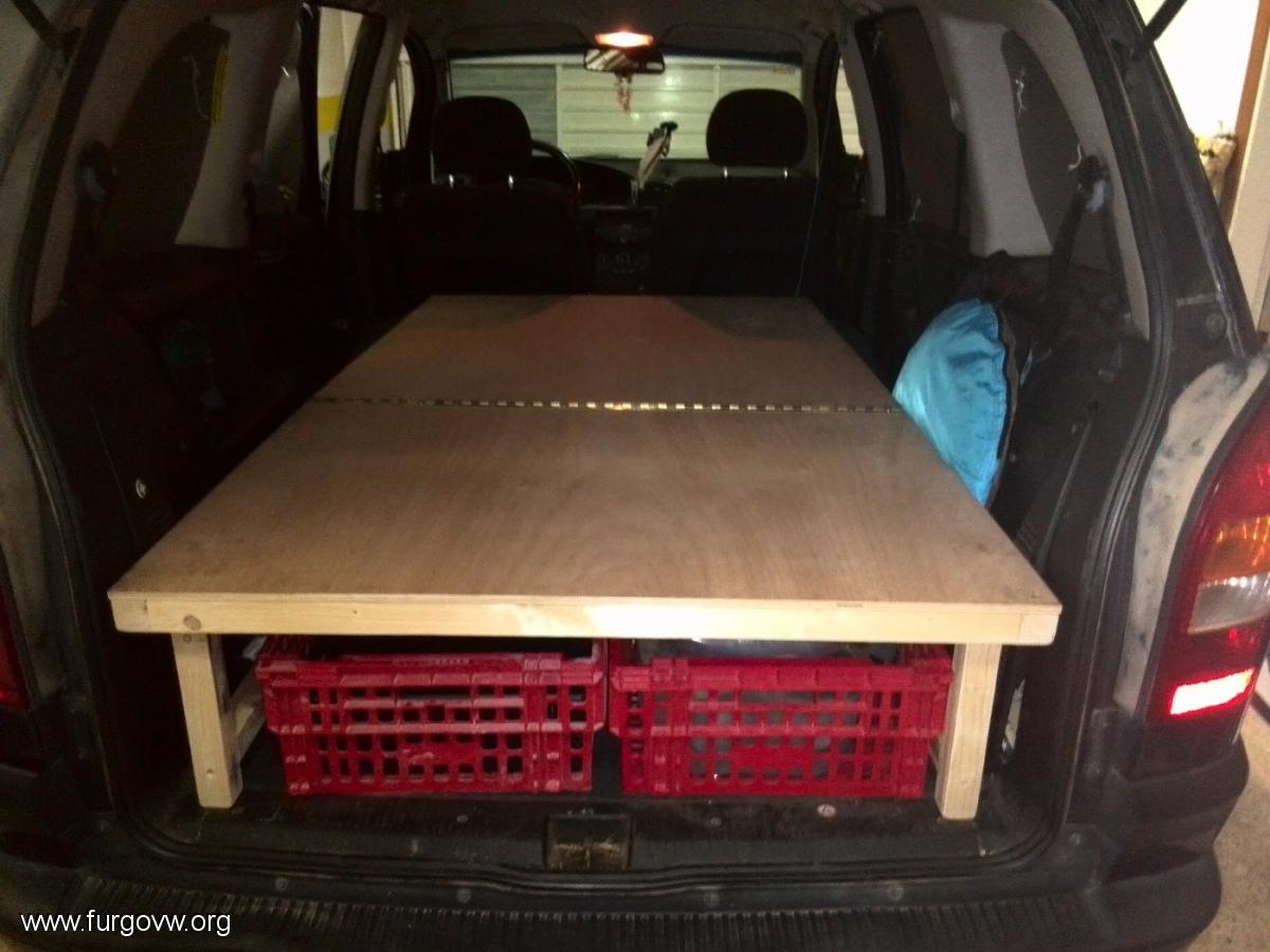

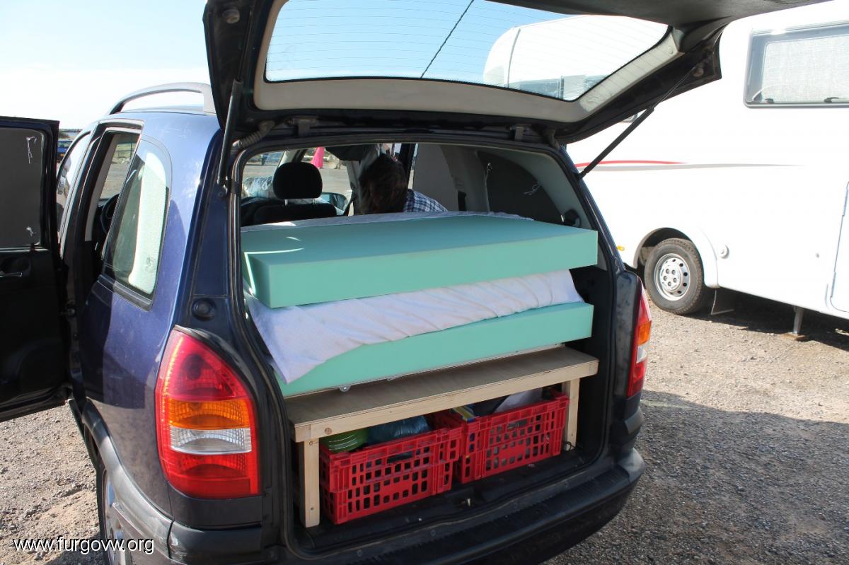

Tras mucho tiempo leyendo y soñando con una furgo para poder viajar y escaparnos de la ciudad de vez en cuando, decidimos aprovechar nuestro vehículo actual, un Opel Zafira ,para "camperizarlo" , en el tema de anormalmente camperizados fue donde encontramos la inspiración .
Este verano lo estrenamos en un viaje de 10 días por Francia y resulto ser más cómodo de lo que esperavamos a priori...  Al ser tan pequeño por dentro la mayoría de cosas las hacemos fuera... cocinar,ducha,...

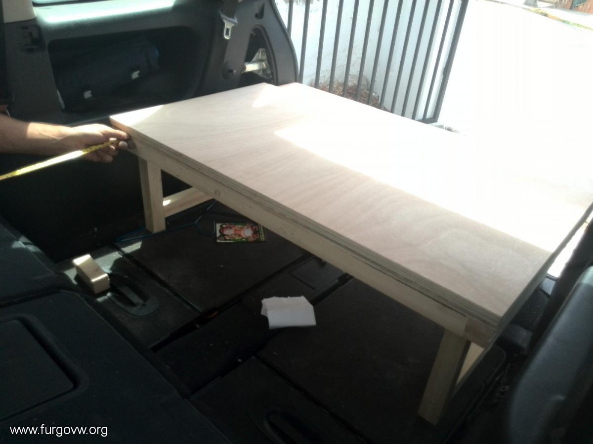

El resultado ha sido una estructura-cama, echa con contrachapado de 1cm que va en el maletero y permite cuando conducimos que los asientos traseros queden montados y a la hora dormir abatirlos  y con un raíl extraible se mantienen sobre los asientos traseros plegados. La estructura mide (ancho x largo) 1m x 1'80m . La estructura mide de largo 70 cm y el abanico de dos piezas 60( para que no toque en el techo al montarlo..)
Toda la estructura esta a 30 cm por lo que queda un espacio de unos 70 hasta el techo...
(En esta foto no sale el rail extraible.. luego subo otra foto que se vea)
Y aquí como queda la estructura (Con asientos traseros montados) y los colchones de alta densidad de 10 cm de ancho.
Como podéis ver debajo de la estructura hay dos cajas donde guardamos el hornillo, pasta , ollas y demás y las duchas y una garrafa de agua de 5L

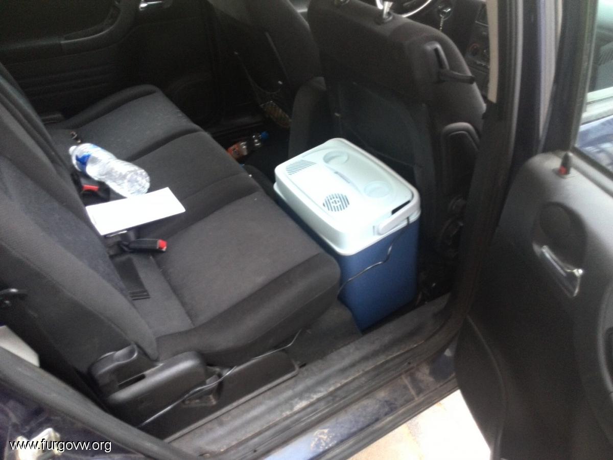

La nevera va en el hueco del asiento trasero y queda escondida al montar la cama:
Ahora estoy con el diseño de un nuevo interior y un maletero extraíble que nos facilitará mucho las cosas... ya iré subiendo fotos...

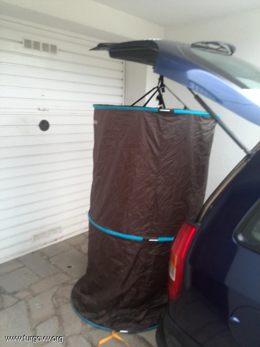

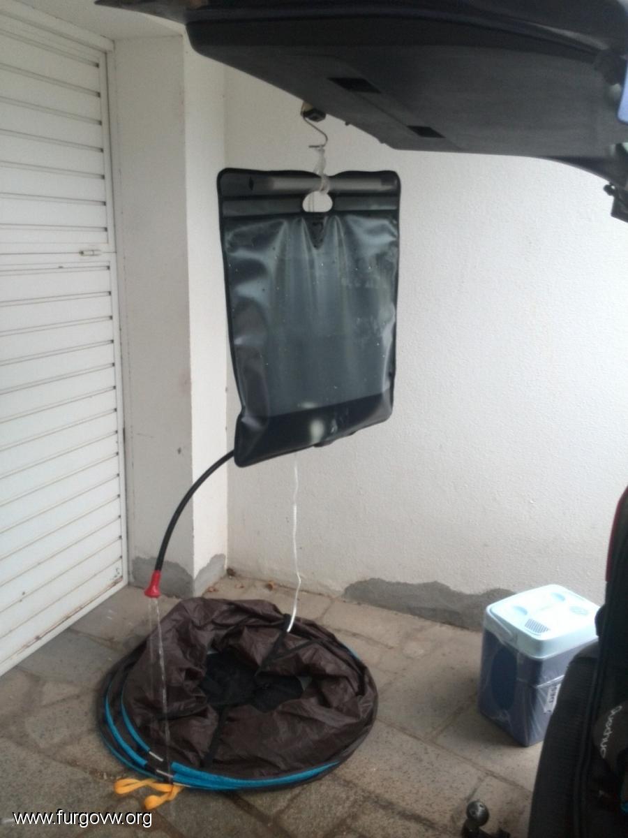

Además de la estructura en si, llevamos sillas,mesas, y una cabina de ducha portatil y un par de duchas solares que nos salvan la vida jaja
Las ventanas están tapadas con aislantes del decathlon cortados a "medida" y unas ventosas.
La "Zafurgo" es un tetris pero la verdad que la estamos disfrutando mucho saliendo casi cada fin de semana, al llegar a los sitios de Ac's o furgos nos miran extrañados y cuando empezamos a sacar todo lo que llevamos dentro ya.. jaja

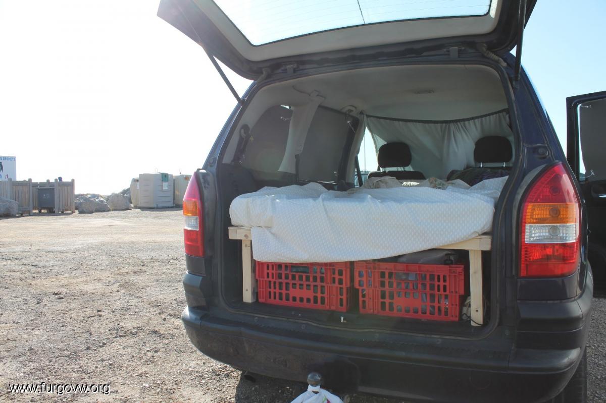

Y aquí una foto de la cama montada :
Esperamos que os guste y iremos subiendo mas fotos de la modificación que esta en proceso , con salón incluido jaja

La ducha solar y la cabina, cómo las atas al portón? Gracias
Sergi1984
Si, los vendo ya que me he comprado una gv. La cabina la enganchava con el.cierre del porton.. la ducha a peso en el hombro del que no se ducha jajja
