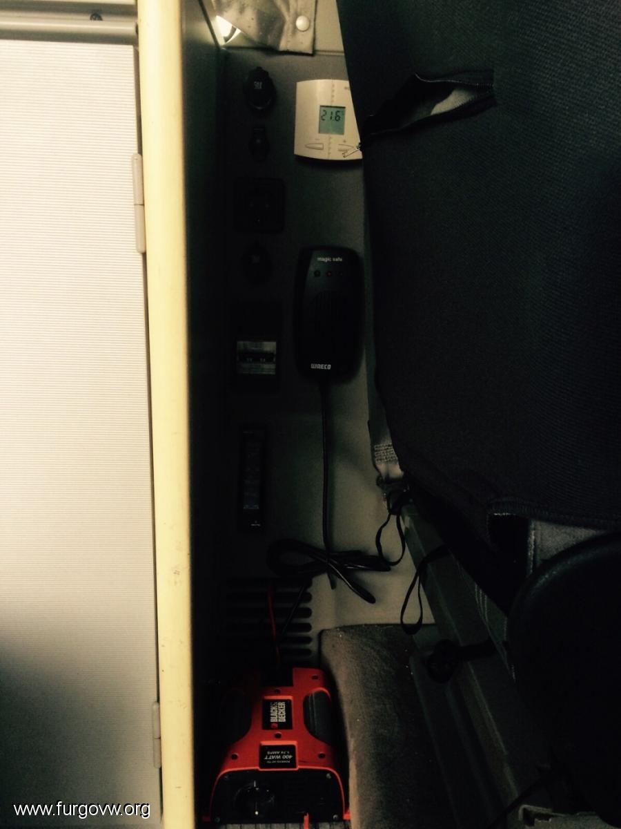

Bueno el caso es que ya la puse, os cuento. La centralita la puse detras del asiento del conductor atornillada al mueble, me parecio el lugar mas discreto y accesible,las dos unidades no las he fijado a ningun sitio, cuando no se usan se guardan en el cajon que tengo entre el asiento y el mueble y por las noches las saco, una directamente al suelo y la otra la engancho al cierre del techo elevable.

anttonttus
I'm not ignoring you, I'just driving my van!
anttonttus
FINITO DE JAÉN
anttonttus, la tengo en el mismo sitio que tú, afortunadamente no me ha dado ningún aviso todavía... de hacerlo ¡que no sea por la noche! no veas tu como suena, que desagradable.
