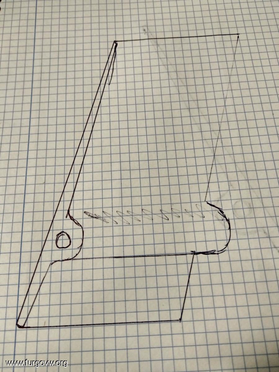

        Estoy diseñando lo que será, en un futuro espero que cercano, mi nueva furgoneta. Aun estoy muy verde con el tema pensando en distribuciones, recopilando info por todos lados y afilando los dientes de cochina envidia  .meparto .meparto .meparto con lo que algunos se montan por aquí. Bueno, los que ya habéis pasado por esto ya sabéis de que hablo  ;D
         Pues para el diseño de la cama superior necesito encontrar unas piezas que no se como localizar y he hecho un dibujo a ver si alguien me puede dar una pista.
             Espero que os hagáis una idea de que pieza es. La he buscado de varias formas por internet pero no encuentro nada parecido salvo algún perchero escamoteable, pero eso no me sirve.

Buenas, de qué tamaño aproximadamente es la pieza en cuestion? Porque así dá la impresión de ser como una bisagra. Importante, qué función va a tener esa pieza?

Creo que con entre 5-10 cm sería suficiente. Su función será para soportar el peso de la cama superior y ocupantes. Y una vez que no haya gente poder esconderlo empotrado en la pared de tal forma que no sobresalga ni abulte.

Hombre, encontrarla no sé si la encontrarás, porque también tiene que ser fuerte, no un perchero como has dicho.
Yo de ti buscaría un herrero o alguien que trabaje con hierro o mejor aún con inox, y que te la hagan. Saldrá algo más cara, pero tendrás menos problemas para disponer de ella y además será exactamente como la quieres.

Vale, tu lo que quieres es un soporte como tal con un eje mas o menos centrado. Eso, como te comenta el compañero, debes de buscar a un tornero fresador y que te dé el presupuesto de acerlo en alguna aleación de aluminio endurecido (T6 se denominaría en este caso la dureza asociada a tratamiento térmico), o en acero inoxidable. Pero también debes de tener en cuenta el diámetro que quieres en el eje, para poder así localizar algun tipo de perno o pin autoblocante que pueda soportar cargas o esfuerzos.

Es que me suena haber visto algo parecido en algún lugar y no recuerdo donde. Creo que se fabrica y comercializa, pero no se como se llama para poder buscarlo.
