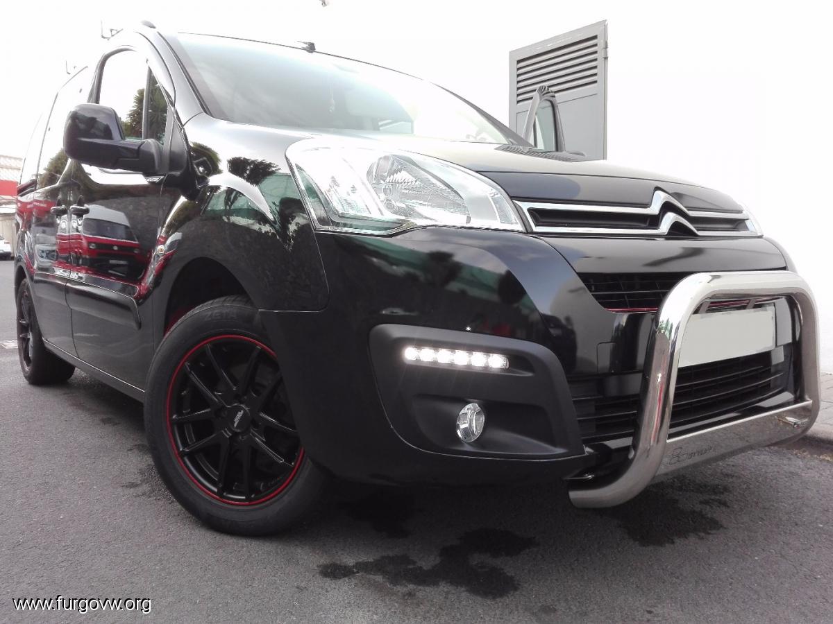

Son totalmente legales, siempre y cuando tengan la homologación europea, el informe de conformidad del fabricante indicando que dicha defensa está fabricada expresamente para tu vehículo y que cumple la normativa de protección de peatones, y sin olvidarnos de certificado del taller instalador.
Yo llevo unas en mi Berlingo y el del taller donde las puse se encargó de absolutamente todo, solamente tuve que ir a la ITV con el "tocho" de papeleo, pagar las tasas que fueron si no me equivoco 30€ y listo, en cuestión de media hora ya tenia todo listo y añadido a la ficha técnica. Saludos.
PD: En mi caso las defensas son de la marca Misutonida, que son de lo mejorcito para las defensas y muy amables en todo momento.
