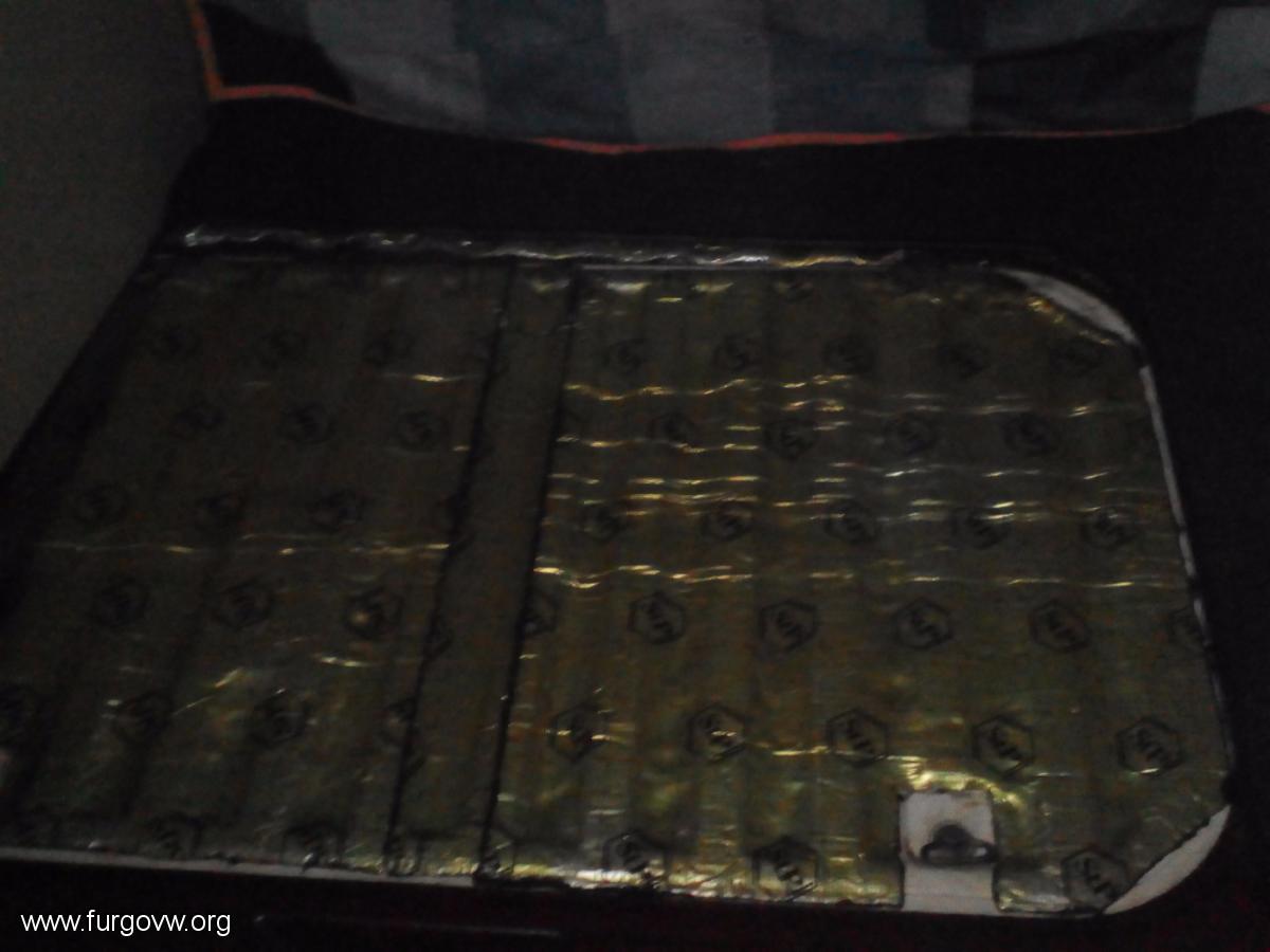

Yo fui a por dynamat dispuesto a soltar el pastizal y en la tienda sorprendentemente y aunque tenia dynamat me ofreció este mitad de precio que dynamat. Se dedican a aislamiento acústico en coches y montan equipos de sonido.
Me ha dado un resultado excelente y el único inconveniente que si toca algo mancha de negro así que va moqueta.
Lo único que no se si te servirá porque dices que aguante calor, esa foto es en mi fuego encima de la tapa del motor dei t3, puse por todo porque va fenomenal. Quiero poner en las puertas delanteras.
Creo que 28 pavos tres planchitas, no es barato pero el dynamat es que es un atraco.

http://www.type-rsound.com/standartplast-spl6-diy.html
Es como ese, solo que el mio es dorado
También tienen mas aislantes.
Este por dentro no se si te vale pero es tan fino que por fuera no ocupa nada de nada y coje la forma de donde lo pegues, es muy fuerte el adhesivo.
