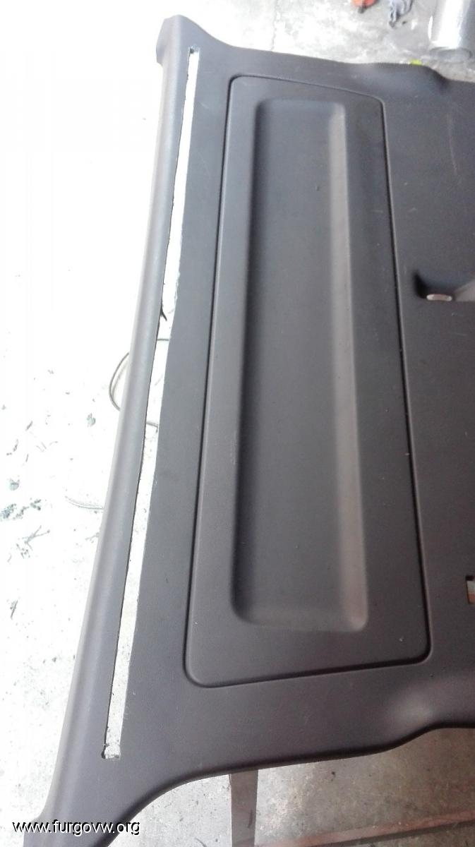

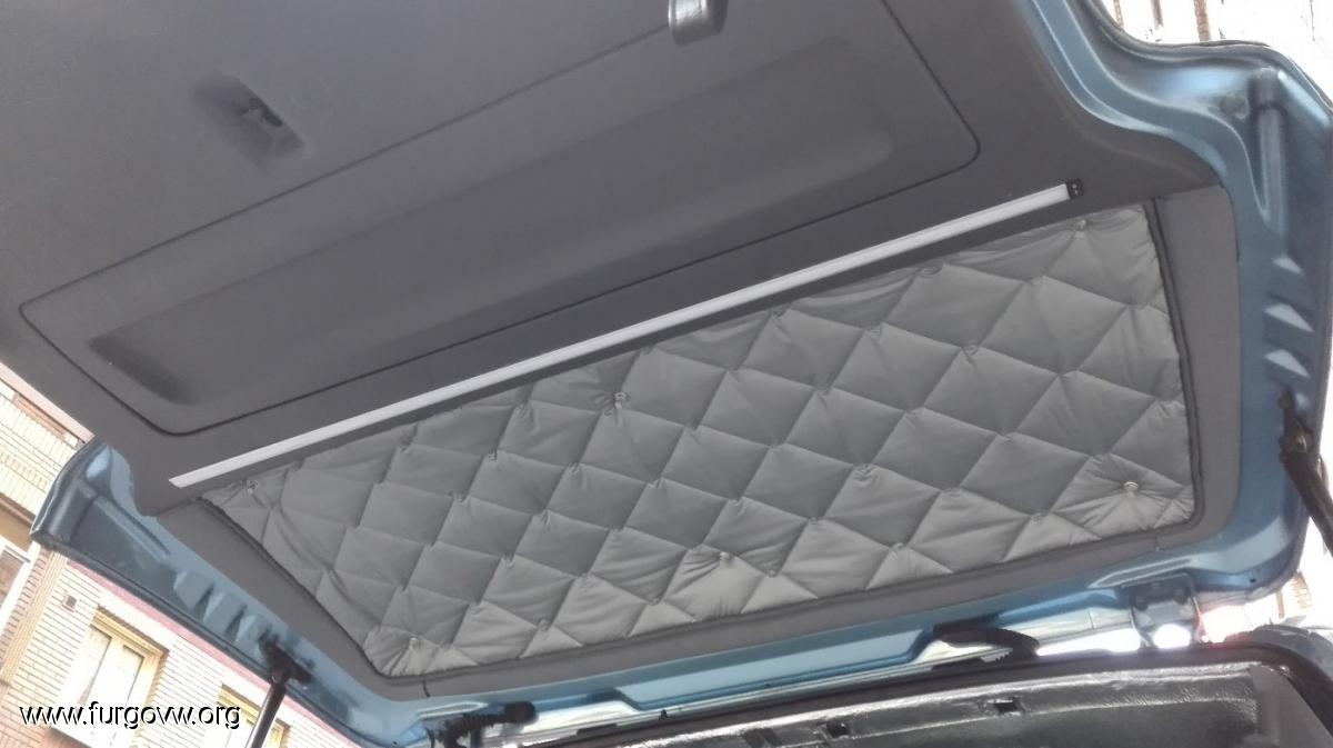

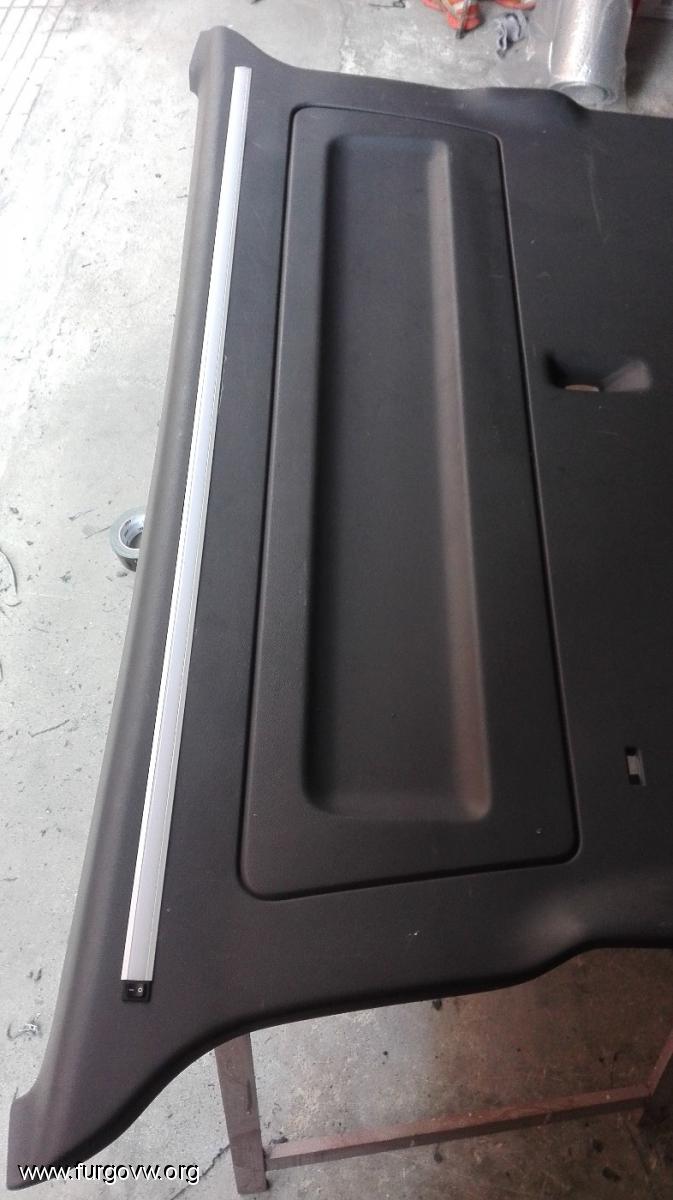

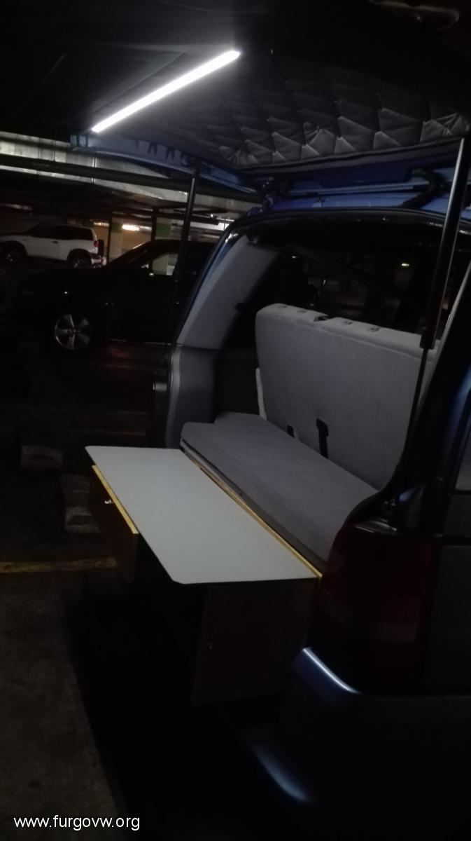

Pués arto de usar un frontal cada vez ke cocinaba y cada vez  k iva a buscar algo en el maletero me decidí a ponerle una luz en el portón.
Materiales:
-Tira led 12v
-Canaleta
-Cable

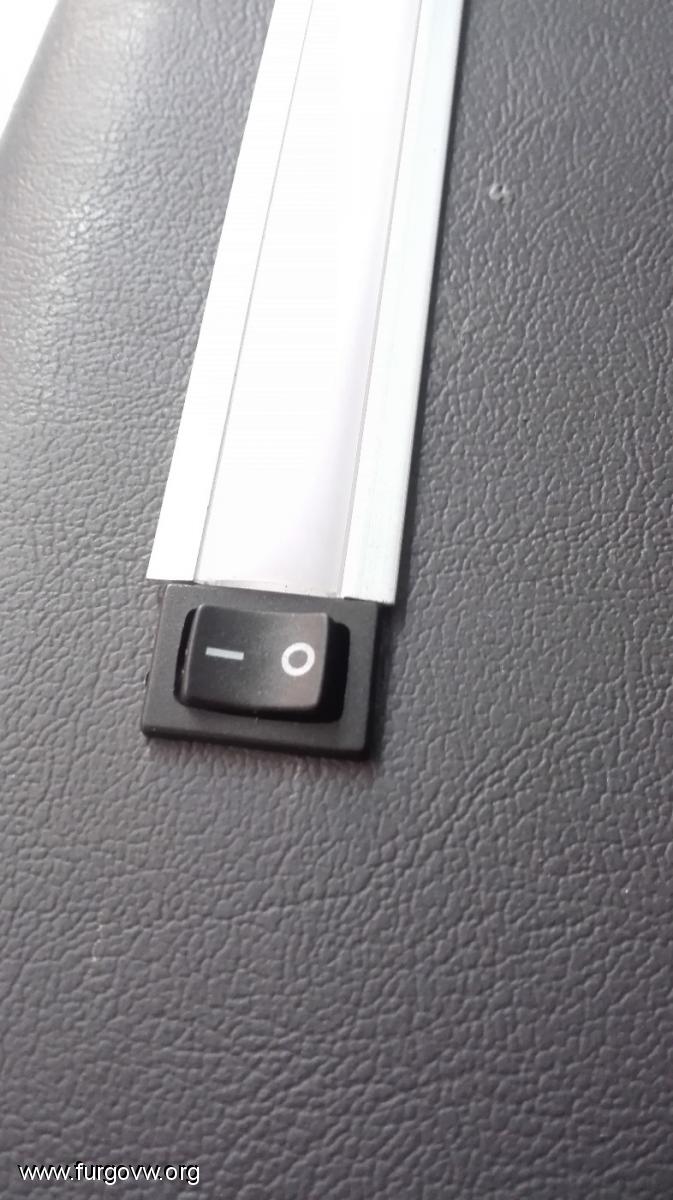

-Interruptor
Para poner esta canaleta tube que cortar el plástico pero la verdad que le da un  aspecto más profesional que poniendolo superficial.

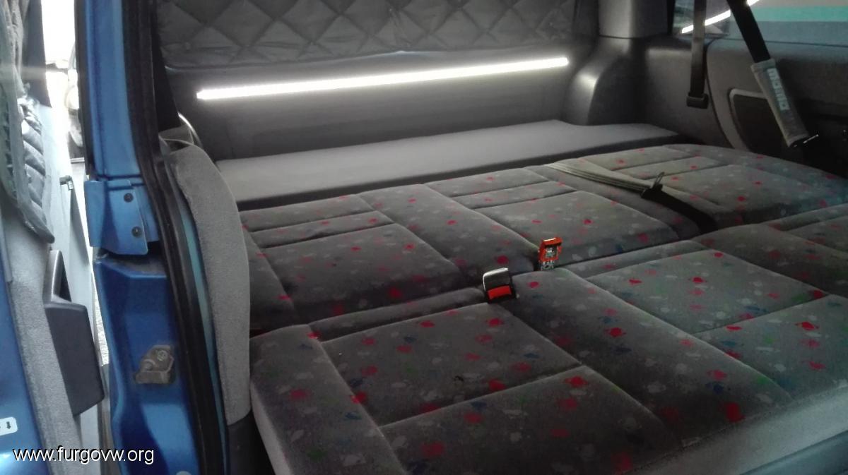

Los cables los saqué desde una luz de las del techo.
Además me sirve también de luz interior cuando estoy durmiendo
