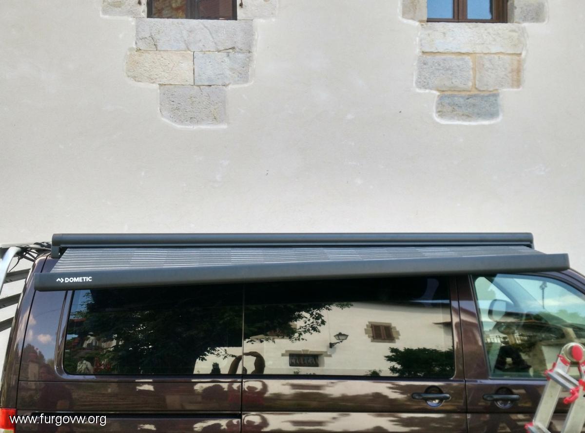

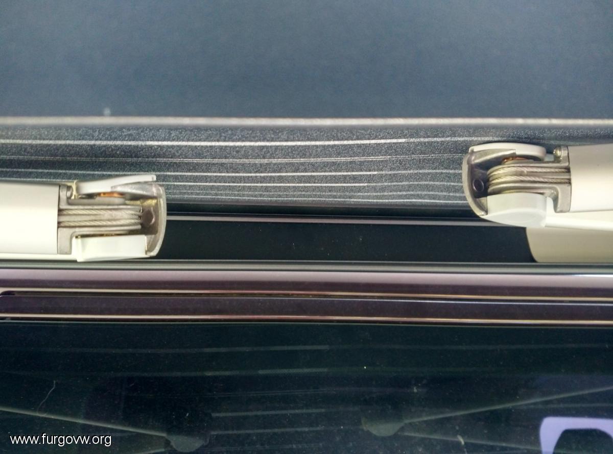

Buenas, instalando el toldo Dometic 1500 nuevo en una Transporter T5 no consigo que los brazos del toldo salgan a la par, uno siempre está más arriba que el otro y esto hace que el toldo a poco que lo desplegue se vea torcido.  ¿Alguien sabe porque me puede pasar esto?

Buenas, gracias por la respuesta. Abierto del todo se extienden bien ambos brazos, el problema esta que quedan a diferente altura. Adjunto fotos para que sea de ayuda. Gracias.
Andorra_van
y no has tocado lo que los sujeta al armazon? ni para montarlo?
porque a lo mejor lo que te digo si lo aflojas y lo mueves a lo mejor se cuadran ya.
si ves que no ve donde te lo vendieron y a ver que te dicen
